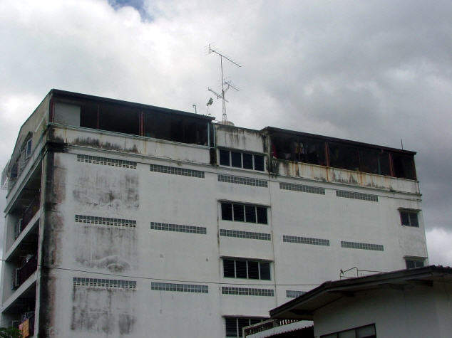

« ตอบ #116 เมื่อ: ธันวาคม 02, 2008, 03:25:21 pm »
รูปที่ 1  นี้คือภาพการติดตั้งสายอากาศทีวีของบ้านหลังนี้ครับ  คือว่าเขาได้ออกแบบมาอย่างดีแล้ว ว่าให้ติดตรงเสาไฟต้นหน้าบ้านนี้ละครับ  ผมก็ว่าเขาออกแบบได้ดีนะครับ แต่ก็อย่างไปบอกไปละครับว่า มันดีจนแก้ไขอะไรไม่ได้เลยครับ เพราะเนื้อที่มีจำกัด ในกรณี ที่เราจำเป็นต้องหาตำเหน่งหรือย้ายตำเหน่งใหม่ ก็จะไม่สามารถทำได้ครับ และบังเอิญ ช่อง 5 และช่อง 7 รับภาพไม่ดีเท่าที่ควร คือว่า ภาพช่อง 5กับช่อง 7 มันเป็นเงาครับ  ซึ้งถ้ามีเนื้อที่ เราก็สามารถหาตำเหน่งใหม่ที่รับภาพได้ดีกว่านี้ได้ แต่ในกรณีนี้คือจบเลยครับ ไม่ต้องทำอะไรต่อเลยครับ  เพราะมันทำไม่ได้ครับ ดังนั้น เมื่อช่อง  5 และ ช่อง 7 ภาพเป็นเงา เจ้าของบ้านก็เลยเซ็งเลยครับ  ผมเองก็ไม่รู้จะช่วยอย่างไรครับ เพราะมันไม่มีเนื้อที่ให้ย้ายได้เลยครับ
                 ฉบับนี้รูปมีน้อยครับ เพราะไม่สามารถถ่ายภาพในบ้านได้เนื่องด้วยเจ้าของบ้านเข้าอยู่แล้ว และบ้านสวยมากจึงไม่กล้าถ่ายครับ กลัวโดยว่า อิอิ

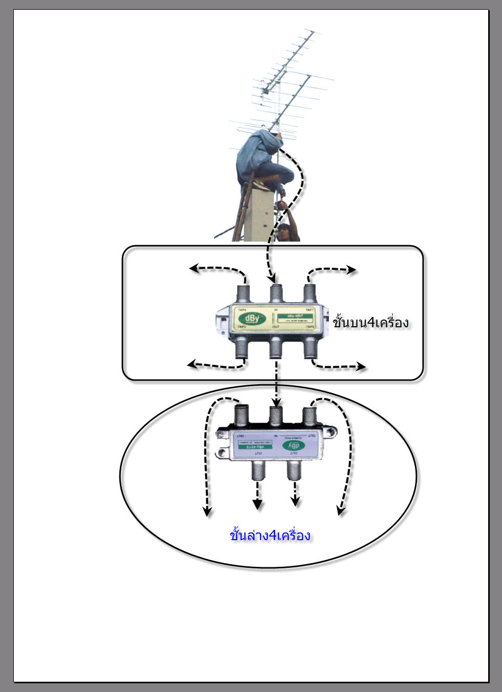

รูปที่2   คือรูปวงจร หรือผังวงจร ที่จ่ายสัญญาณครับ  ก็ตามที่บอกครับ  ว่า  4 เครื่องชั้นบน จ่ายสัญญาณจาก TAP-OFF 4 WAY  และ 4 เครื่องชั้นล่างจ่ายสัญญาณจาก  SPLITTERS 4 ทางครับ

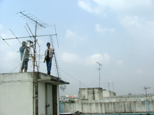

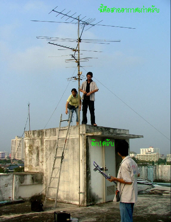

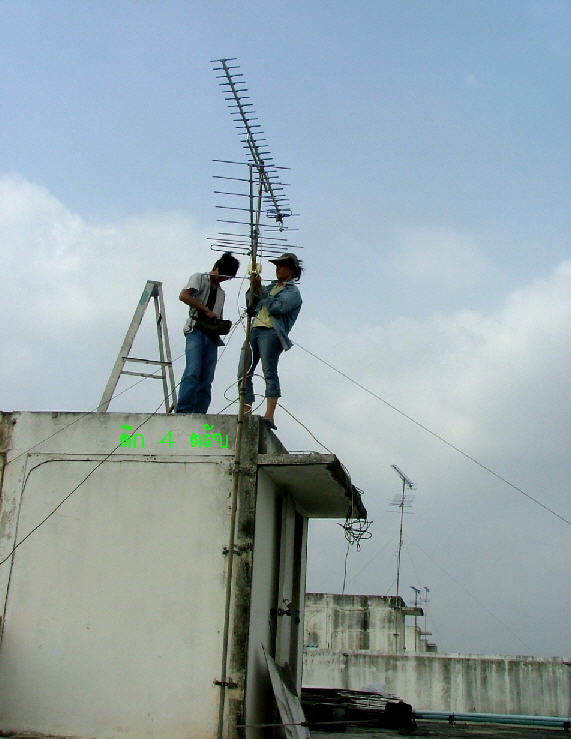

สวัสดีครับ ในตอนที่ 35 นี้จะคุยถึงเรื่อง ติดตั้งสายอากาศแฟลต5ดาวนะครับ หลายท่านอ่านแล้วคงนึกสงสัยว่าแฟลต5ดาวนี้จะมีอะไรต่างจากตึกทั่วๆไปหรือเปล่า ครับไม่ต่างกันหรอกครับ เพราะคำว่า แฟลต5ดาว  เป็นชื่อแฟลตเฉยๆ ไม่ใช่แฟลตระดับ  5 ดาวนะครับอย่าเข้าใจผิดนะครับ แฟลตนี้มี 4 ตึกครับ ดังนั้นต้องทำเวลากันหน่อย เดียวจะเสร็จไม่ทันวันเดียว ทางทีมงานออกงานตั้งแต่เวลา  7.00 น.เลยครับ ถึงที่หมายเวลา 8.00 น.ครับ พอถึงที่หมายก็เริ่มงานกันเลยครับ เริ่มจากการขนของขึ้นดานฟ้า  ช่าง2คนเป็นคนรื้อสายอากาศเก่าออกจากเสา  อีก2คนเป็นคนประกอบสายอากาศชุดใหม่ ดูรูปที่ประกอบ

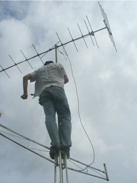

« ตอบ #119 เมื่อ: ธันวาคม 28, 2008, 06:56:24 pm »

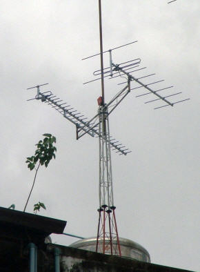

เวลาผ่านไปประมาณ1 ชั่วโมงก็ติดตั้งตึก 1 เสร็จแล้วครับ  ดูรูปที่ 2 ประกอบ

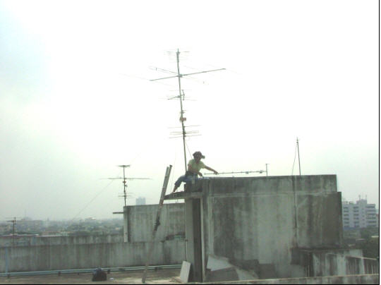

« ตอบ #120 เมื่อ: ธันวาคม 28, 2008, 06:58:07 pm »

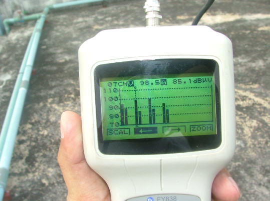

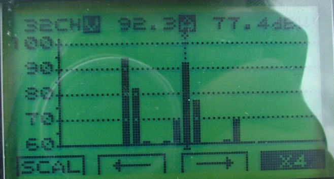

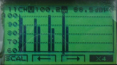

จากนั้น ช่าง 2 คนไปทำตึกที่ 2 เลยครับ ส่วนช่างที่เหลือก็ปรับสายอากาศเพื่อวัดสัญญาณครับ  สัญญาณรับได้ดีที่เดียว  VH รับได้เกือบ 100 dBเลยที่เดียว ดูรูปที่ 3 ประกอบ

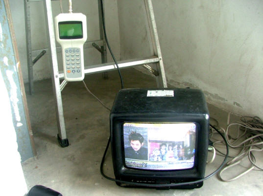

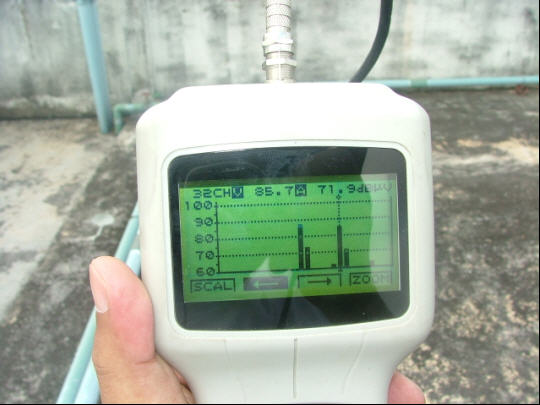

ส่วน UHF รับได้ 85 dBครับ ดูรูปที่ 4ประกอบครับ
« ตอบ #122 เมื่อ: ธันวาคม 28, 2008, 07:01:59 pm »
จากรูปที่ 4 จะเห็นได้ว่า สัญญาณ UHF อ่อนกว่า VH ตั้ง 15 dB ครับ ดังนั้นเวลาจ่ายสัญญาณเข้าสู่ระบบจะมีปัญหา ช่อง 3กับTPBSที่อยู่ย่านUHFไม่ชัดเป็นแน่แท้เลยครับ  ครั้งจะเอาบูสเตอร์มาใส่ ก็ไม่ได้อีก เพราะสัญญาณ VH สูงถึง 100 dB แล้วบูสเตอร์รุ่นไหนจะไปทนสัญญาณได้ครับ ครับในกรณีอย่างนี้มีวิธีแก้ อยู่ หลาย วิธีด้วยกัน

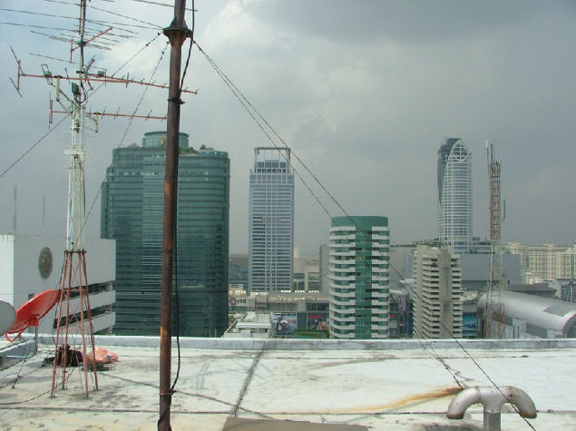

1.เอาวิธีที่ง่ายที่สุด และถูกที่สุดก่อนเลยคือ หา UHF booster & VHF pass มาหนึ่งตัว คือบูสเพราะสัญญาณ UHF ส่วนสัญญาณ VH ไม่ต้องบูส  ถ้าบูสแล้วดีหมายถึงสัญญาณไม่กวนกัน แล้วจ่ายสัญญาณลงสู่ระบบได้ หมายถึงภาพชัดทุกช่อง ทั้งระบบก็ถือว่าจบ ปิดงานได้เลย  แต่ถ้ามีบางช่องยังไม่ชัด ก็ถือว่าวิธีนี้ไม่ผ่านครับ ต้องหาวิธีใหม่ ดูรูปที่5 ประกอบ

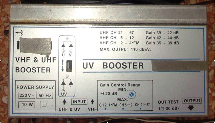

วิธีที่ 2 คือ ไม่ต้องใช้ MIXER คือต่อสายนำสัญญาณต่อเข้าบูสเตอร์โดยตรงเลย ประหยัด ค่าตัว MIXER ไปหนึ่งตัว แต่ ต้องใช้ บูสเตอร์ที่มี 2 INPUT นะครับ คือสัญญาณVH ก็เข้า INPUT VHF ส่วนสัญญาณ UHF ก็เข้า INPUT UHF เพื่อว่า สามารถปรับสัญญาณ VHกับ UHF ได้อิสระครับ ในวิธีนี้นอกจากต้องเดินสายนำสัญญาณ 2 เส้นแล้ว ยังต้องใช้บูสเตอร์ที่มีราคาสูงกว่าวิธีที่ 1 นะครับ  และยังไม่จบเพียงเท่านั้นครับ เนื่องด้วยผู้ผลิต บูสเตอร์  ไม่ค่อยรู้เรื่องของผู้ใช้บูสเตอร์กันสักเท่าไร ดังนั้นเขาจึงผลิตแต่ตัวแรงๆออกมา หมายถึงว่าผลิตแต่ที่ขยายสัญญาณ 40dBขึ้นและทน สัญญาณINPUT สูงสุดแค่ 80dB เอง บางตัวบางยี่ห้อทนได้ต่ำกว่านั้นอีกคือทนได้แค่ 73 dB ในเมื่อเป็นเช่นนี้แล้ว  เมื่อสัญญาณVH มีตั้ง เป็น 100 dB แล้วอย่างนี้บูสเตอร์ก็ต้องทนไม่ได้เป็นแน่แท้ ดังนั้นจึงต้องมีการลดสัญญาณ VH ลง  และด้วยเหตุนี้ ถึงต้องเดินสายสัญญาณ 2 เส้นเพื่อเวลาลดสัญญาณVH จะไม่กระทบสัญญาณ UHF ไงครับ  ในกรณีนี้ ถ้าผู้ผลิตบูสเตอร์ทำบูสที่ขยายสัญญาณVHF แค่สิบกว่าสี่สิบdB เรื่องก็จบแล้วครับ  ดูรูปที่6 ประกอบ

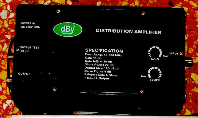

จากรูปที่ 6  จะเห็นได้ว่า บูสตัวนี้มี 2 INPUT เหมาะกับงานนี้ และบูสตัวนี้มี อัตราขยาย 40 dB  Output 120 dB ดังนั้นเมื่อสัญญาณ UHF มี 85dB+40=125dB ในเมื่อ Max. Output อยู่ที่ 120 dB  เมื่อ85+40=125ก็เท่ากับเกินไป5dB  แต่ไม่เป็นไรครับที่ตัวบูสเตอร์มีปุ่มปรับลดสัญญาณอยู่  ก็ปรับลดสักหน่อยก็จบ  แต่  VH นี้สิ มีสัญญาณINPUTเป็น100dB เมื่อ100+40=140 แต่ Max. Output อยู่ที่ 120 dB ก็เท่ากับเกินไปตั้ง 20 dB ที่เดียว  นี้แค่คิดให้ดูเล่นๆก็ป่วยหัวแล้วครับ เวลาทำงานจริง ปรับยากกว่านี้อักครับ  เพราะสิ่งที่คิดให้ดู เวลาใช้จริงมันอาจไม่เป็นจริงตามนั้นครับ เพราะมันมีค่าอื่นๆเข้ามาเกี่ยวข้องด้วยครับ ดูรูปที่ 7-8-9 ประกอบครับ

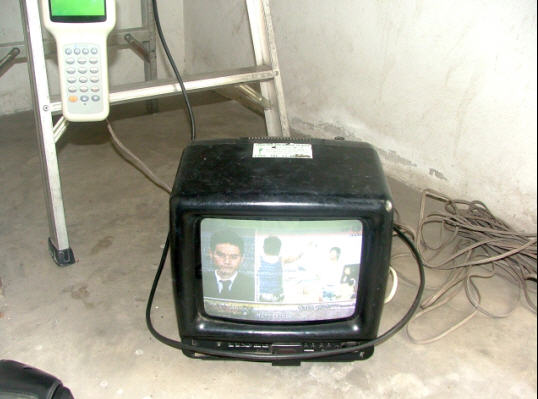

ดูจากรูปที่ 7-8-9 จะเห็นได้ว่าภาพที่เกิดจากสัญญาณINPUTเกินมันเป็นอย่างไร เวลาปรับสายอากาศง่ายมากนะครับ เพราะแค่ปรับให้สัญญาณแรงสุดก็จบ แต่เวลาปรับสัญญาณให้พอดีกับ Max. Output หรือไม่ให้เกิน  Max. INPUT มันยากเอาการอยู่นะครับ โดยเฉพาะในกรณีที่ INPUTแรงมากๆแบบนี้ และต้องขอโทษท่านผู้อ่านด้วยที่ไม่ได้เก็บภาพมาให้ดูอย่างละเอียด เนื่องด้วยทางทีมงานก็ต้องรีบทำงานเพื่อให้เสร็จทันภายในวันเดียวครับ นี้แค่ตึกแรกเองครับอีกตั้ง 3 ตึกนะครับ

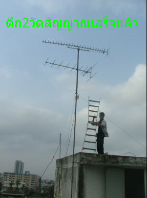

เมื่อจ่ายสัญญาณตึก1 เสร็จก็มาต่อที่ตึก 2เลยครับ  ดูภาพที่ 11ประกอบก็แล้วกันนะครับ อิอิ  ก็เริ่มจากปรับทิศทางแผงUHFเพื่อวัดสัญญาณจนเสร็จแล้วก็เก็บสายให้เรียกร้อยแล้ว

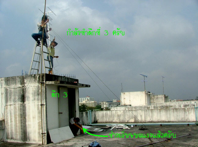

รูปที่ 15  หลังจากจ่ายสัญญาณตึก 2  เสร็จ ขึ้นมาถึงตึก 3  ช่างเริ่มหมดแรงกันแล้วครับ

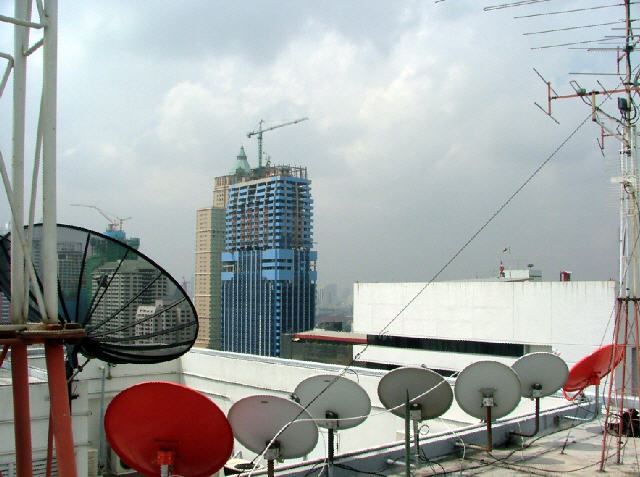

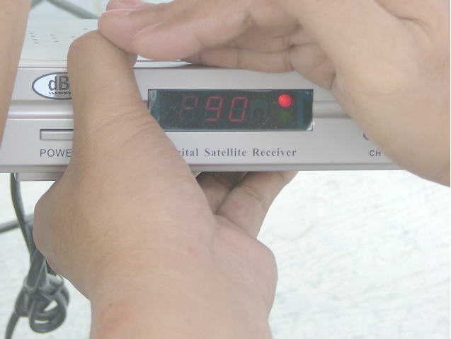

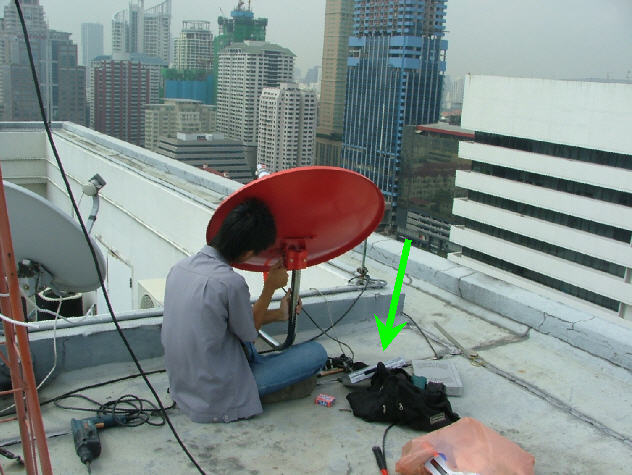

การติดตั้งดาวเทียม ทุกวันนี้ไม่เหมือนเมื่อก่อนแล้ว เทคโนโลยี ก้าวไกล ไม่ต้องยกทีวีขึ้นไปลองภาพกันแล้ว และเครื่องรับสัญญาณ+เครื่องวัดสัญญาณก็เล็กๆและราคาถูกๆด้วยครับ  จานใบนี้รับไป ความแรงได้ตั้ง 90 เลยนะครับ *** บางพื้นที่รับความได้99ก็มีนะครับ คือว่า 99 เป็นเลขสูงสุดของเครื่องแล้วนะครับ คือว่าเครื่องไม่สามารถบอกเลข100ได้ครับ

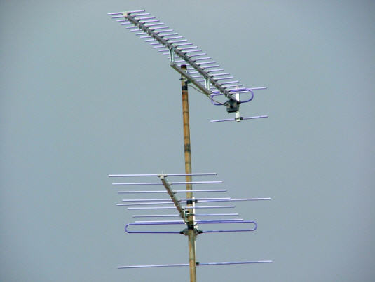

สวัสดีท่านผู้อ่านทุกๆท่านครับ พบกันอีกแล้วนะครับ ตอนนี้ก็เป็นตอนที่ 36 แล้ว ซึ้งตอนนี้ก็เป็นการติดตั้งสายอากาศทีวีของอาพาแม้นท์ อีกเช่นกัน ครับ  เลยเอามาเล่าสู่กันฟังครับ  เรื่องก็มีอยู่ว่าเจ้าของตึกโทรมาหาผมว่าตึกหรืออาพาแม้นท์ของเขาถูกฟ้าผ่า ให้ผมเขาไปเช็คให้หน่อย พอผมและทีมงานเข้าไปถึงก็ทำการวัดสัญญาณดู  (สัญญาณที่มาจาก COMBIBER  OUT ) ผลออกมาคือได้ความแรงที่ 70-80dBโดยประมาณ ผมก็รู้ได้ทันที่ว่า COMBINER เสียแล้ว เพราะปกติแล้วสัญญาณที่มาจาก สายอากาศต้องได้ความแรง มากกว่านี้  อันเรื่องของความแรงที่ควรจะมีเท่าไรถึงเรียกว่าสัญญาณปกตินี้ เป็นความรู้ของช่างติดตั้งสายอากาศทีวีทุกคนควรรู้นะครับ เช่นแถวลาดพร้าว ต้องได้ประมาณ 100 dBนะครับ ถ้าได้ต่ำกว่านี้มากๆ คือผิดปกตินะครับ อย่างกรณีนี้ได้แค่ 70-80 dBจึงเรียกได้ว่าผิดปกติ100%ครับ  ทีนี้ต่อสัญญาณเข้าBOOSTERแล้ววัดสัญญาณที่จุด OUT PUT ของBOOSTER ผลออกมาคือ ได้ความแรงสัญญาณที่ 70-80 dBแสดงว่าสัญญาณไม่มีการขยายเลย ก็บอกได้เลยว่า BOOSTERเสียไปแล้วเช่นกัน พอเช็คถึงตรงนี้ ก็มีเรื่องสงสัยนิดหน่อยเลยถามเจ้าของตึกว่า ทำไม่ถึงมี BOOSTER 2  ตัว ก็ได้ความว่า ตัวแรกเลยคือตัว TAFN รุ่น WA60/321N  ดังรูปที่ 1( แต่ช่างที่ติดตั้งให้ครั้งแรกนี้ เป็นคนไม่จริง คือเป็นคนทำอะไรไปกลัวคนอื่นจะรู้  คือแกกลัวคนอื่นจะรู้ว่าแกใช้ BOOSTERยี่ห้ออะไรและรุ่นไหนแกเลยตัดยี่ห้อและรุ่นออกดังรูปที่ 1)

หลังจากBOOSTER TAFNตัวนี้เสียก็ได้เรียกช่างมาซ่อมแล้วก็เปลี่ยนเป็นBOOSTER dByรุ่นDA120 แต่ ณ.ตอนที่ผมไปถึงตัว BOOSTER dBy ไม่ได้ต่อสายอะไรเลย ทางเจ้าของก็ได้อธิบายว่า ก่อนที่จะเรียกผมไปเช็คระบบ ได้เรียกช่างร้าน...(แถวๆใกล้ๆกับร้านTV59.NET)มาดูแล้ว แล้วช่างก็ได้ย้ายสายนำสัญญาณจากตัวBOOSTER dByมาต่อที่ตัวBOOSTER TAFNแทนเนื่องจากตัวBOOSTER dByถูกฟ้าผ่าเสียไป แต่สัญญาณก็ไม่ได้ดีขึ้น ลูกห้องต่างๆก็ยังคงดูไม่ได้ และช่างคนนั้นก็หายไปไม่มาแก้ไขให้  ทางเจ้าของตึกเลยเรียกทางร้านtv59.netมาแก้ไขให้ และรูปที่2 นี้ก็คือหน้าตาของBOOSTER dByรุ่นDA120ครับ

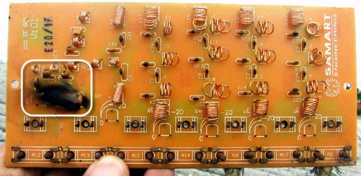

จากนั้นก็ได้ขึ้นไปบนเสาTOWERเพื่อเช็คCOMBINER ผลออกมาก็คือถูกฟ้าฝ่าไปเรียบร้อยตามที่คาดการไว้ครับ ดูรูปที่3ประกอบนะครับ แล้วคุณจะได้เห็นกันชัดๆว่าฟ้าผ่า COMBINERหรือ COMBINERถูกฟ้าฝ่าหน้าตาเป็นอย่างไรครับ

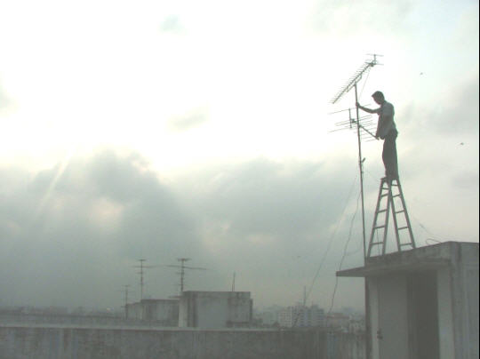

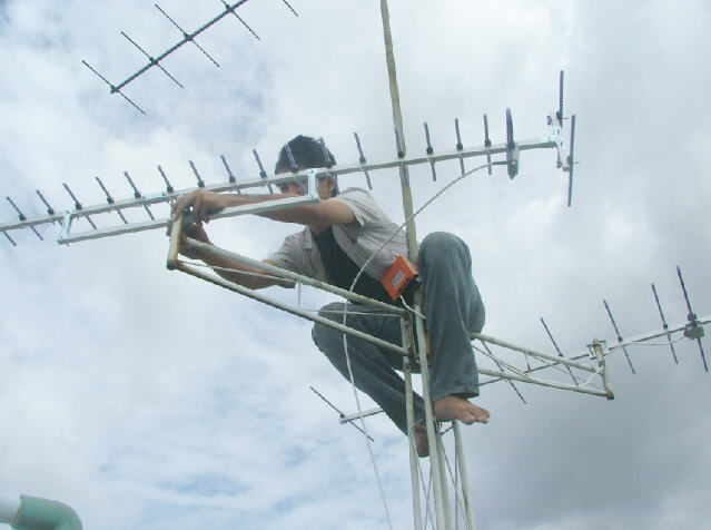

เมื่อฟ้าผ่ากันขนาดนี้ก็ต้องเปลี่ยนอย่างเดียวเลยครับ เริ่มจากรื้อสายอากาศเก่าออกจากTOWERก่อนเลยครับแต่แผงบนสุดรื้อไม่ถึงครับ จะหดเสาลงก็หดไม่ได้ครับเนื่องด้วยว่าน็อตมันตายหมดแล้วครับ เลยต้องเหลือไว้ดูต่างหน้า 1 แผงครับ อิอิ  ดูรูปที่ 4.1และ4.2 ประกอบครับ

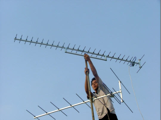

« ตอบ #142 เมื่อ: กุมภาพันธ์ 04, 2009, 02:39:59 pm »
จากนั้นก็ทำการติดตั้งสายอากาศชุดใหม่ขึ้นไปแทนครับ ก็ตามแบบฉบับของทีมงานtv59.netนะครับ คือใช้แผงแค่2แผงแต่เน้นใช้แผงใหญ่โดยเฉพาะแผงUHF เราใช้แผงใหญ่สุดเท่าที่มีขายอยู่ในประเทศไทยเลยทีเดียว อิอิ เพื่อที่จะได้รับสัญญาณ UHFได้แรงๆ เมื่อสัญญาณรับมาแรงการจ่ายระบบก็จะง่ายครับ ห้องที่อยู่ไกลๆก็จะได้ดูช่อง UHFได้ชัดๆไงครับ ดูรูปที่5.1  และ 5.2  และ 5.3 ประกอบครับ

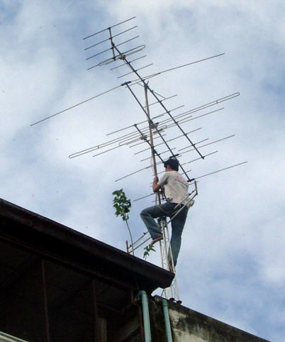

เมื่อทำการติดตั้งสายอากาศเสร็จก็ทำการปรับวัดสัญญาณ ครับ ย่านVHF ได้ความแรงสัญญาณเกือบ100dBเลยทีเดียว ดูรูปที่6ประกอบ
