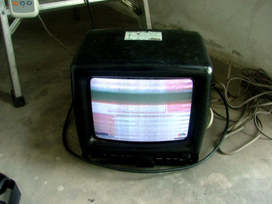

จากนั้น ช่าง 2 คนไปทำตึกที่ 2 เลยครับ ส่วนช่างที่เหลือก็ปรับสายอากาศเพื่อวัดสัญญาณครับ  สัญญาณรับได้ดีที่เดียว  VH รับได้เกือบ 100 dBเลยที่เดียว ดูรูปที่ 3 ประกอบ

จากรูปที่ 4 จะเห็นได้ว่า สัญญาณ UHF อ่อนกว่า VH ตั้ง 15 dB ครับ ดังนั้นเวลาจ่ายสัญญาณเข้าสู่ระบบจะมีปัญหา ช่อง 3กับTPBSที่อยู่ย่านUHFไม่ชัดเป็นแน่แท้เลยครับ  ครั้งจะเอาบูสเตอร์มาใส่ ก็ไม่ได้อีก เพราะสัญญาณ VH สูงถึง 100 dB แล้วบูสเตอร์รุ่นไหนจะไปทนสัญญาณได้ครับ ครับในกรณีอย่างนี้มีวิธีแก้ อยู่ หลาย วิธีด้วยกัน
1.เอาวิธีที่ง่ายที่สุด และถูกที่สุดก่อนเลยคือ หา UHF booster & VHF pass มาหนึ่งตัว คือบูสเพราะสัญญาณ UHF ส่วนสัญญาณ VH ไม่ต้องบูส  ถ้าบูสแล้วดีหมายถึงสัญญาณไม่กวนกัน แล้วจ่ายสัญญาณลงสู่ระบบได้ หมายถึงภาพชัดทุกช่อง ทั้งระบบก็ถือว่าจบ ปิดงานได้เลย  แต่ถ้ามีบางช่องยังไม่ชัด ก็ถือว่าวิธีนี้ไม่ผ่านครับ ต้องหาวิธีใหม่ ดูรูปที่5 ประกอบ

จากรูปที่ 6  จะเห็นได้ว่า บูสตัวนี้มี 2 INPUT เหมาะกับงานนี้ และบูสตัวนี้มี อัตราขยาย 40 dB  Output 120 dB ดังนั้นเมื่อสัญญาณ UHF มี 85dB+40=125dB ในเมื่อ Max. Output อยู่ที่ 120 dB  เมื่อ85+40=125ก็เท่ากับเกินไป5dB  แต่ไม่เป็นไรครับที่ตัวบูสเตอร์มีปุ่มปรับลดสัญญาณอยู่  ก็ปรับลดสักหน่อยก็จบ  แต่  VH นี้สิ มีสัญญาณINPUTเป็น100dB เมื่อ100+40=140 แต่ Max. Output อยู่ที่ 120 dB ก็เท่ากับเกินไปตั้ง 20 dB ที่เดียว  นี้แค่คิดให้ดูเล่นๆก็ป่วยหัวแล้วครับ เวลาทำงานจริง ปรับยากกว่านี้อักครับ  เพราะสิ่งที่คิดให้ดู เวลาใช้จริงมันอาจไม่เป็นจริงตามนั้นครับ เพราะมันมีค่าอื่นๆเข้ามาเกี่ยวข้องด้วยครับ ดูรูปที่ 7-8-9 ประกอบครับ
« ตอบ #125 เมื่อ: ธันวาคม 28, 2008, 07:13:29 pm »
ดูจากรูปที่ 7-8-9 จะเห็นได้ว่าภาพที่เกิดจากสัญญาณINPUTเกินมันเป็นอย่างไร เวลาปรับสายอากาศง่ายมากนะครับ เพราะแค่ปรับให้สัญญาณแรงสุดก็จบ แต่เวลาปรับสัญญาณให้พอดีกับ Max. Output หรือไม่ให้เกิน  Max. INPUT มันยากเอาการอยู่นะครับ โดยเฉพาะในกรณีที่ INPUTแรงมากๆแบบนี้ และต้องขอโทษท่านผู้อ่านด้วยที่ไม่ได้เก็บภาพมาให้ดูอย่างละเอียด เนื่องด้วยทางทีมงานก็ต้องรีบทำงานเพื่อให้เสร็จทันภายในวันเดียวครับ นี้แค่ตึกแรกเองครับอีกตั้ง 3 ตึกนะครับ
