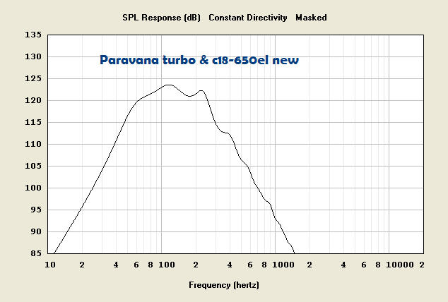

« ตอบ #267 เมื่อ: ตุลาคม 17, 2011, 02:52:26 pm »
ลองดูผลซิมดอก 650 el ตัวใหม่ครับ
* paravana tbgr.jpg (38.27 KB, 634x428 - ดู 1150 ครั้ง.)

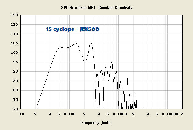

รีบโพสท์กอ่นออกไปทานข้าวครับ   เอารูปมาให้ดู  ลองซิม cyclops 12,15 awmtl  ด้วยดอก jb1200,jb1500  ของ npe ดู   ซึ่งดูจากรูปร่างเเล้ว npe น่าจะให้ fs audio ของจีนเเดงผลิตให้  รหัสรุ่นเหมือนกันเลย  ดอกก็รูปร่างเดียวกัน  ลองดูผลซิมครับ

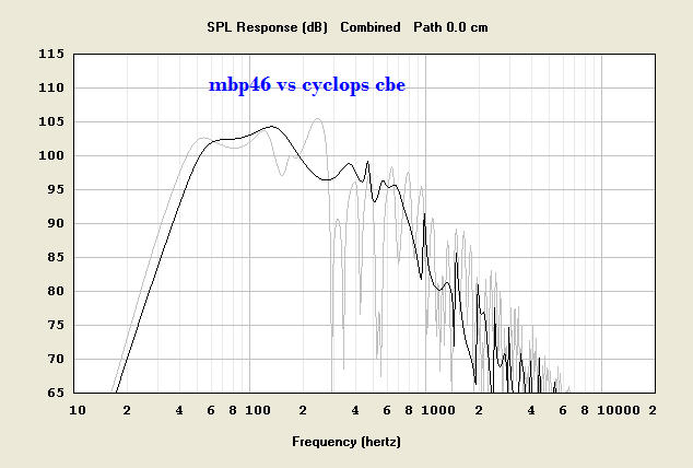

สอบถาม อ.ธวัช mbp 46 ขนาด 15 นิ้ว กับ cyclops 15  เสียงแตกต่างกันอย่างไร สูตรไหนน่าทำกว่ากัน ขอบคุณครับ
Thawach
คะแนน243
กระทู้: 2413
« ตอบ #277 เมื่อ: ตุลาคม 22, 2011, 12:18:39 pm »
tapped horn  นั้นติดอันดับนิยมไปเเล้ว  mbp46  ก็ไม่เบาครับ  ตอบยากครับตัวไหนดีกว่าดูกราฟครับ  เทียบกันเลย
* mbp46vscyc.jpg (41.71 KB, 634x428 - ดู 1080 ครั้ง.)

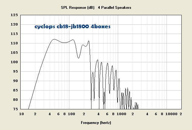

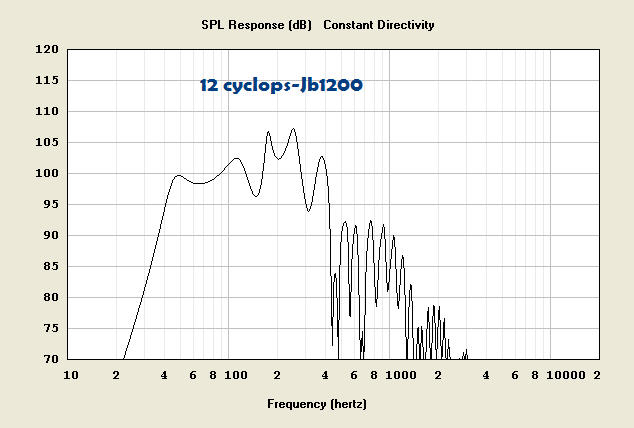

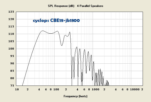

เอารูปลูกสาวลงหน่อย  เพิ่งจะส่งมาจากจีน  เข้าเรียนเมื่อวันจันทร์ที่ผ่านมา  เห็นเขาอยู่เป็นสุขที่นั่นก็สบายใจครับ  วันนี้มีกราฟมาฝากครับ  ลง cyclop  เป็นดอก npe ครับ
* cbe18jb1800.jpg (40.46 KB, 634x428 - ดู 1223 ครั้ง.)
* cyclops jb1800.jpg (41.04 KB, 634x428 - ดู 1209 ครั้ง.)
* jb1200.jpg (39.62 KB, 634x428 - ดู 1194 ครั้ง.)
* jb1500.jpg (38.99 KB, 634x428 - ดู 1267 ครั้ง.)

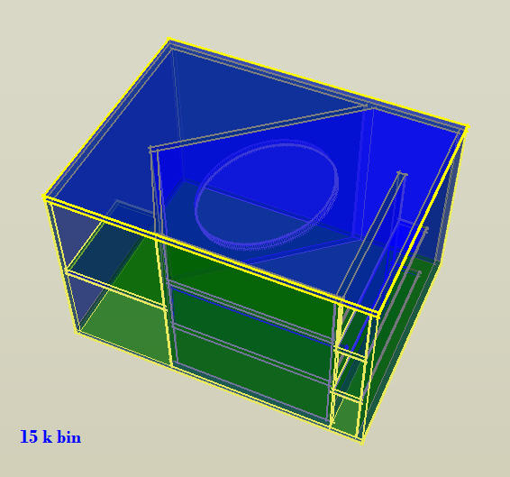

มีเเบบ 15 นิ้ว k bin มาให้ดูครับ  เเปลนโดยละเอียดติดตามได้ในภายหลังครับ
* 15kbin.jpg (56.03 KB, 566x529 - ดู 1222 ครั้ง.)

« ตอบ #281 เมื่อ: ตุลาคม 22, 2011, 03:56:23 pm »
เเปลน 15 k bin ครับ

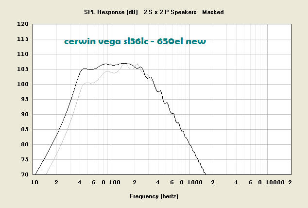

« ตอบ #282 เมื่อ: ตุลาคม 22, 2011, 09:08:05 pm »
มาเเล้วครับเเบบที่โด่งดังนานนับสิบปี  รุ่นใหม่ก็ยังคล้ายๆกันกับเเบบนี้อยู่ครับ   สุดยอดครับ  cerwin vega  sl36lc
Thawach
คะแนน243
กระทู้: 2413

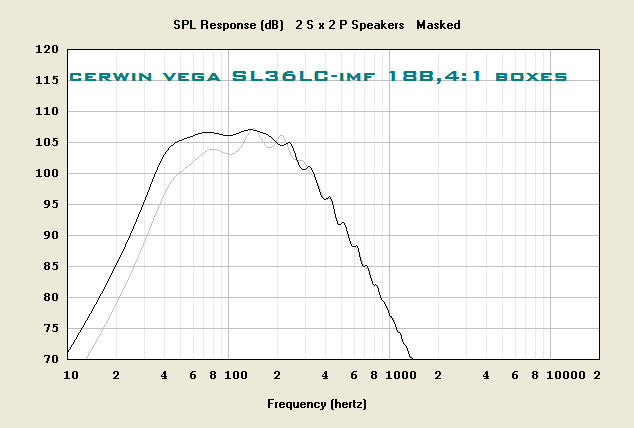

« ตอบ #283 เมื่อ: ตุลาคม 22, 2011, 09:19:34 pm »
ลองลงดอก imf 18b ดูครับ   สุดยอดทีเดียวครับ  สงสัยจะมีหลายท่านยอมเสียเงินซะเเล้ว
* 18b.jpg (39.41 KB, 634x428 - ดู 1227 ครั้ง.)
Thawach
คะแนน243
กระทู้: 2413

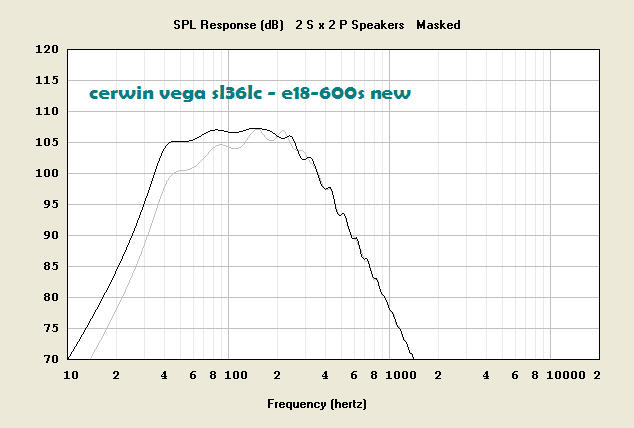

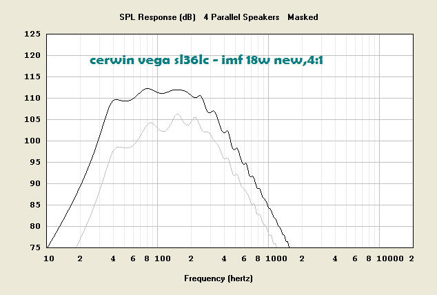

« ตอบ #284 เมื่อ: ตุลาคม 23, 2011, 12:16:05 pm »
ลงได้หลายดอกมากครับ cerwin vega sl36lc
* cer18w.jpg (39.52 KB, 634x428 - ดู 1198 ครั้ง.)
* cer650el.jpg (38.53 KB, 634x428 - ดู 1161 ครั้ง.)
* cere18new.jpg (39.01 KB, 634x428 - ดู 1194 ครั้ง.)

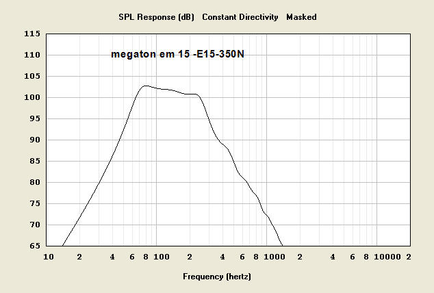

« ตอบ #287 เมื่อ: ตุลาคม 26, 2011, 02:18:50 pm »
มี kick bin มาฝากครับ  เป็นลําโพงกระเดื่องครับดูจากกราฟ  ใช้ดอก 15 นิ้ว  เป็นตู้ของ megaton 15 em bass ครับ
Thawach
คะแนน243
กระทู้: 2413
« ตอบ #288 เมื่อ: ตุลาคม 26, 2011, 02:23:31 pm »
กราฟลองดอกเดียวที่ดูเเล้วโอเคไม่น่าเเพงครับดอกนี้ e15 350n  ครับ  ตัีดราวๆ 80 hz เสริมกระเดื่องได้เลยครับ   ดอกนี้ถ้าลองกลับด้านก็น่าจะดีเหมือนกันหรือดีกว่าครับ
* megaton em 15.jpg (36.92 KB, 634x428 - ดู 1137 ครั้ง.)
