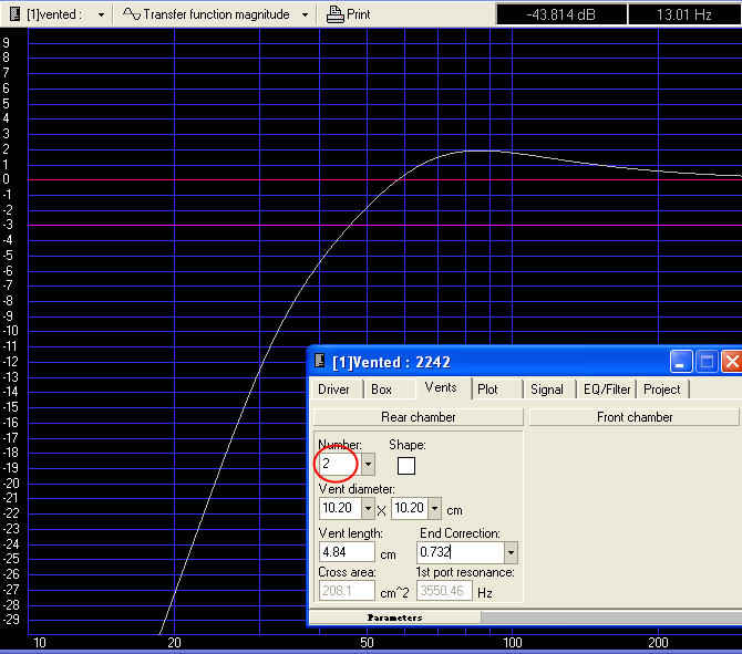

ออกเเบบท่อให้ปรับเป็น 4 ท่อ ตรงฟังชั่นเลือกจํานวนท่อ

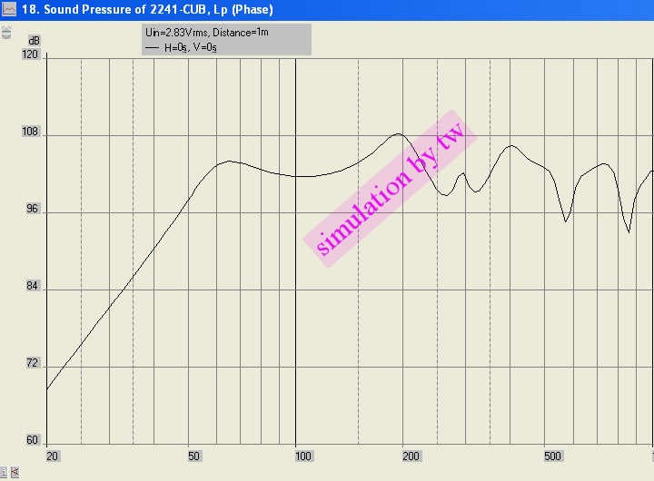

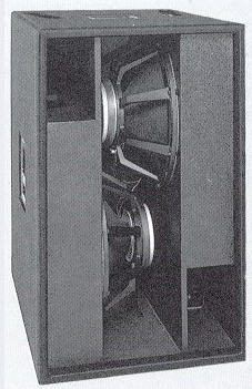

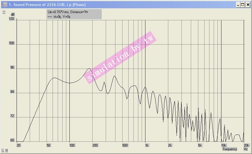

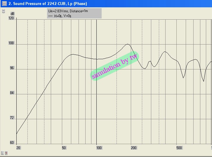

มีเเบบตู้มาฝากครับ   ตัวตู้มีขนาดเล็กมาก คือ 62*62*65 cm   การออกเเบบดูเเล้วจะดีกว่าของ eaw อีกครับ  ลองซิมมูเลทดู  ด้วยดอก 2241 2242 2226  ของพีออดิโอ  เเม้ว่าสเปคของดอกไม่ได้สเปคของตู้เเบบนี้นัก   เเต่ก็ลงเเทนได้ครับ.
Thawach
คะแนน243
กระทู้: 2413
« ตอบ #18 เมื่อ: ธันวาคม 31, 2010, 03:24:40 am »
อันนี้เป็นเเบบครับ  มีการคาดโครงด้วยครับดูตามรูป.

อันนี้ 2241
Thawach
คะแนน243
กระทู้: 2413
« ตอบ #20 เมื่อ: ธันวาคม 31, 2010, 03:29:58 am »
เเละสุดท้าย 2226

« ตอบ #21 เมื่อ: กุมภาพันธ์ 04, 2011, 08:34:04 am »

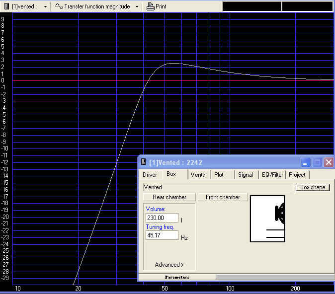

ลองดูที่ซิมมูเลท 2242

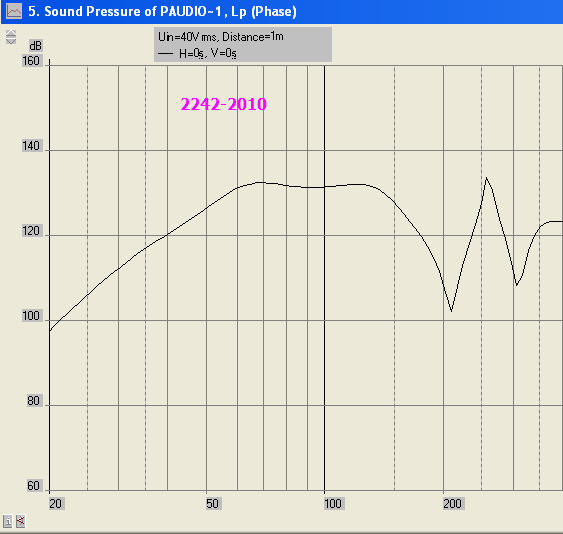

มีผลการซิมมูเลทมาให้ดู  ดอก 2242 ตัวเก่า  ตัวใหม่ 2011 ลงยาก

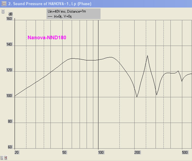

ลองเอาดอก Nanova-NND180 มาลองก็ดูดีทีเดียวครับ  ซิมมูเลทราวๆ 100 วัตต์   เเตะที่ 130 ดีบีทีเดียว

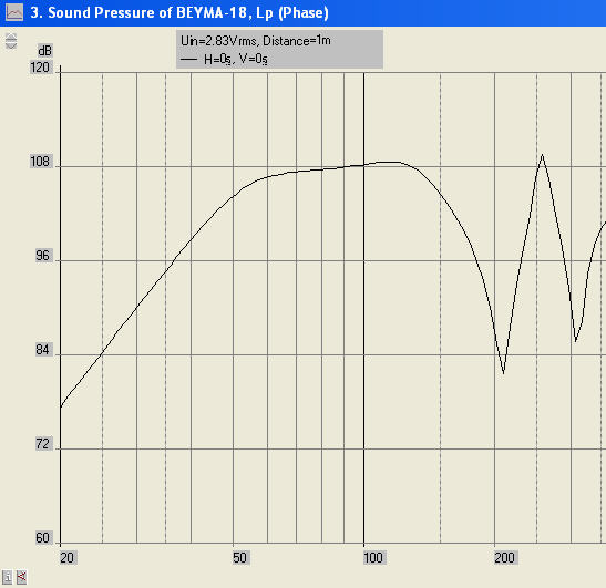

ลองคําณวนตู้ที่เขาทําโดยเขาใช้ดอก beyma  กราฟสวยทีเดียว

ส่วนใครที่จะลองทําให้ปรับท่อระบายใหม่   โดยป้อนค่าพารามิเตอร์ของดอกที่จะใช้ที่ win isd โดย  ใช้ค่าปริมาตร 230 ลิตร   2242 จูนความถี่ที่ 45.17  hz นาโนว่าจูนที่ 41 hz  ป้อนค่าเสร็จก็เลือกขนาดท่อเลยครับ
