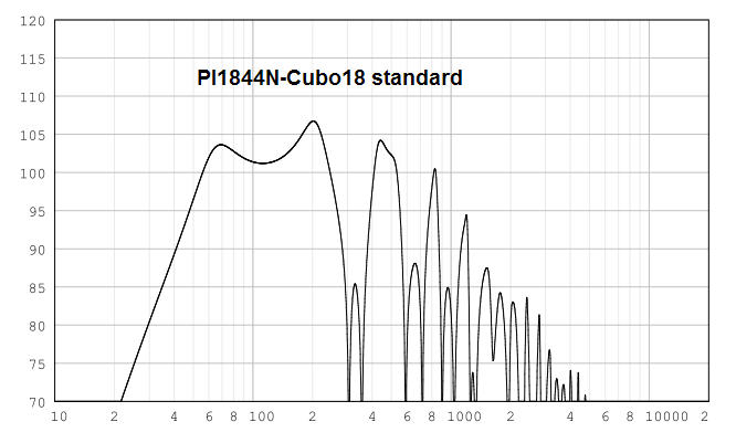

« ตอบ #377 เมื่อ: สิงหาคม 10, 2012, 12:42:56 am »
ตัวนี้ลงได้ครับ  เเต่ไม่ทราบระยะชักของดอกเลย   ต้องเสี่ยงดูครับ

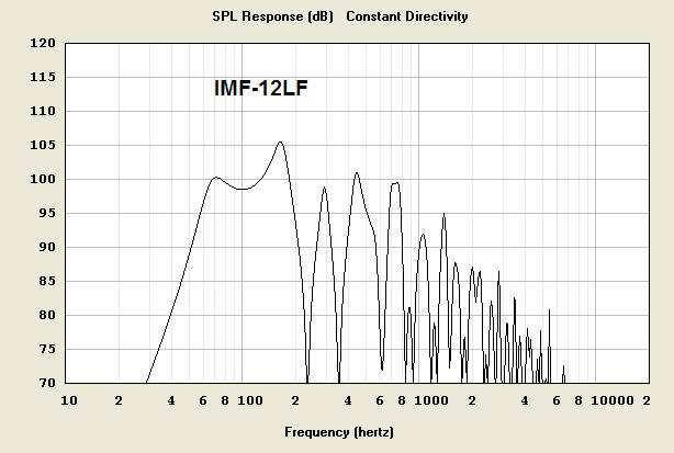

« ตอบ #380 เมื่อ: สิงหาคม 10, 2012, 05:47:13 pm »
12LF ครับพอลงได้

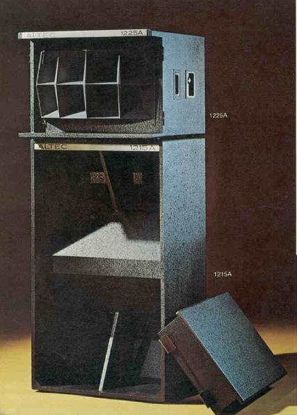

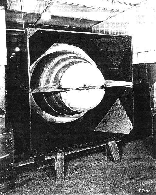

« ตอบ #382 เมื่อ: สิงหาคม 11, 2012, 02:08:04 pm »
มีต้นกําเนิด W มาฝากครับ   ตัวนี้เลยเป็นจุดกําเนิด   80 ปีเเล้วครับสําหรับ altec lansing
* fletcher.jpg (84.07 KB, 512x637 - ดู 1165 ครั้ง.)

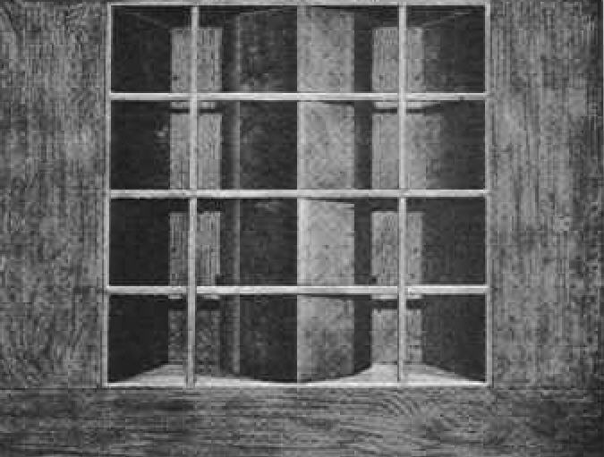

« ตอบ #383 เมื่อ: สิงหาคม 11, 2012, 02:14:49 pm »
altec lansing  มาปรับใช้ในโรงละครอีกทีครับในรูปร่างเเบบนี้ครับ   ช่วงนั้น RCA ก็นําไปทําเหมือนกันครับ  ไม่มีลิขสิทธิ์ใดๆ  เพราะเป็น folded horn ธรรมดาครับ   เพียงเเต่ไอเดียเขาดีครับ

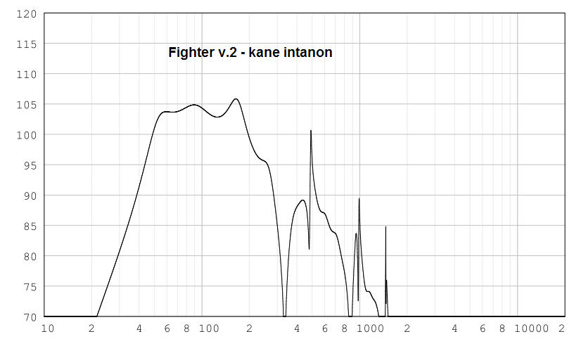

« ตอบ #387 เมื่อ: สิงหาคม 11, 2012, 11:52:10 pm »
มีกราฟดอกอินทนนท์ลงตู้ fighter v2 มาฝากครับมีสทาชิกได้ทํา  บอกเเรงมากเเต่คงดามไม่ดีครับ  ตู้เดินได้
* fighterkanein.jpg (45.79 KB, 833x492 - ดู 1148 ครั้ง.)

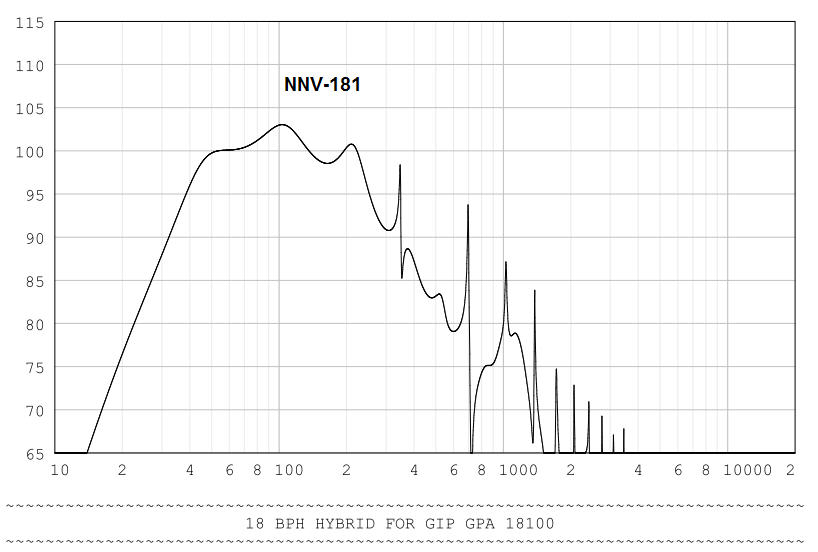

วันนี้ลองซิมดอก GIP ดอกนี้ดู   กราฟที่ออกมามีเเววครับ   เเต่ยังไม่ดีนักเมื่อใส่ 18 bph hybrid  เลยเเก้ใหม่  ก็คิดหนักน่าดูเหมือนกัน   การออกเเบบเเละการซิมเเต่ละครั้ง   ผมไม่ได้ใช้เเต่โปรเเกรมเพื่อความสําเร็จอย่างเดียว   เเต่ประสปการณ์ที่ยาวนานกว่า 30 ปี  จะถูกรวบเข้ามาคิดในการออกเเบบด้วย   เพื่อให้ได้ตู้ที่ดีที่สุด     คนที่มีความรู้มากๆ  เขาจะมองออกครับว่าการออกเเบบของเรานั้นห่วยเพียงใด    ดูเเปลนกันเลยครับ
ตู้นี้ nanova nnv181 ก็ลงได้ครับ
* nnv181.jpg (53.28 KB, 818x552 - ดู 1202 ครั้ง.)

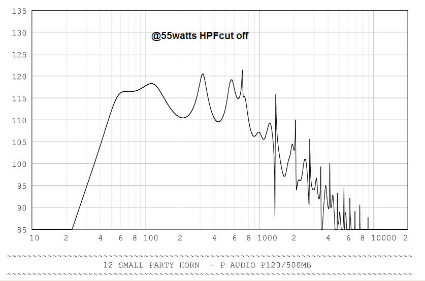

« ตอบ #389 เมื่อ: สิงหาคม 12, 2012, 12:12:28 am »

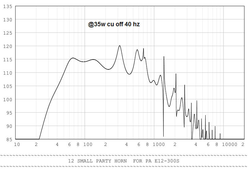

กราฟ 2 ดอกของ 12 small party  ครับซิมเเทบถึงลิมิตเลยครับ   เเต่คงไปได้อีกเล้กน้อย   ไม่ต้องการวัตต์มากเพราะช่วงชักน้อยจังครับ  indoor  หรือ small party ได้ครับ   หลายๆตู้งานใหญ่หน่อยพอไหวครับ
* P120party.jpg (58.46 KB, 837x554 - ดู 1197 ครั้ง.)

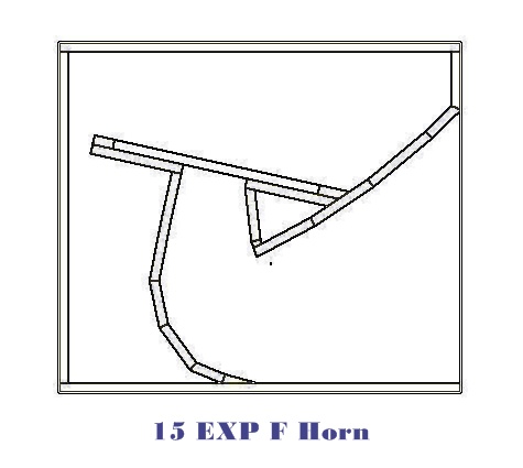

ลองขดดูเมื่อวานนี้ครับ

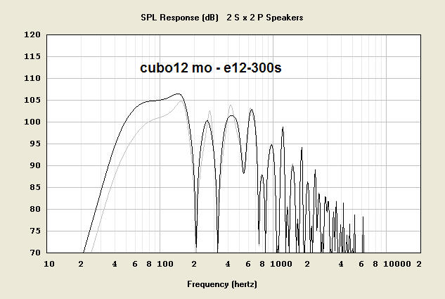

« ตอบ #392 เมื่อ: สิงหาคม 13, 2012, 12:22:00 am »
กราฟ cubo12 mo ครับ   หงายดอกขึ้นนะครับ  ผมซิม 4 ตู้ต่อหนึ่งตู้ครับ
* cubo12gr.jpg (43.14 KB, 633x425 - ดู 1179 ครั้ง.)

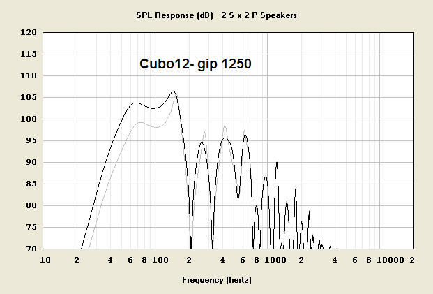

ดอก gip อีกตัวครับ

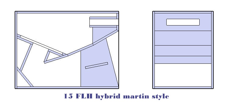

« ตอบ #394 เมื่อ: สิงหาคม 13, 2012, 03:05:42 pm »

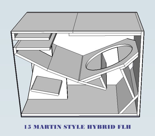

ตู้ใหม่ครับที่จะมา   เห็นตู้นี้พอใจมากครับ   martin style ครับ   ไม่น่าจะเป้นไปได้ครับใกล้สําเร็จเเล้ว   ผมใช้ทางเดินเเบบเอ็กโพเนียลเชี่ยล  เเต่ของ martin ใช้พาราดบร่าครับ    เเปลนสวยเเบบนี้เพื่อนชาวต่างชาติคงคิดไม่ถึงครับ    ว่าเราจะทําได้ครับ     ความลึกเพียง 82 ซม เท่านั้นเองครับ
* martin style.jpg (41.39 KB, 747x336 - ดู 1114 ครั้ง.)

ใกล้เสร็จเเล้วครับ  ดูรูป 3ดีไปก่อนครับ  ว่าจะลงเมืองนอกด้วยครับ    ต้องไล่เช็คอีกทีว่ารูปร่างมันผิดตอนหักมุมเท่าไรครับ
* mtsty.jpg (78.83 KB, 639x560 - ดู 1159 ครั้ง.)

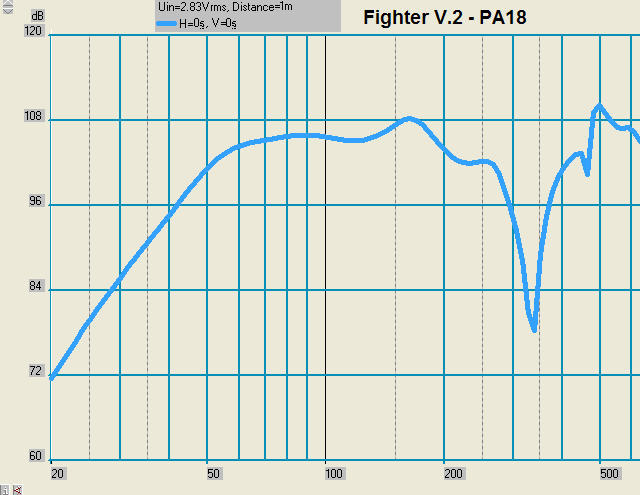

pa18 ลง fighter v2 ได้นะครับ   รับรองเลยฉีกกระดาษอเมเจอร์สบายๆครับ

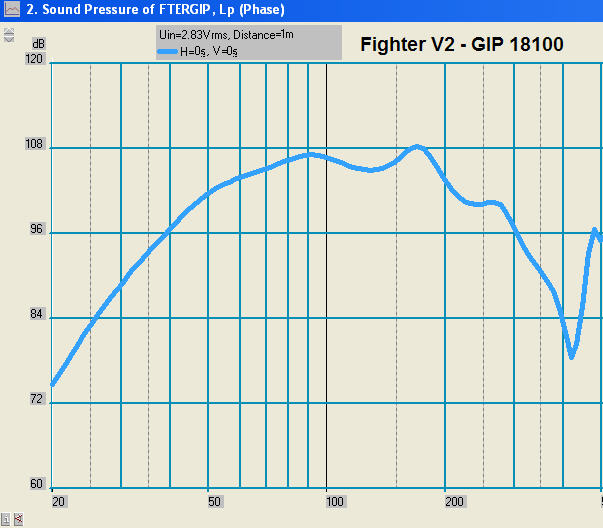

« ตอบ #398 เมื่อ: สิงหาคม 17, 2012, 01:36:16 am »
เตรียมพบกับ fighter v2 ดอก GIP 18100 ครับ     มาเเบบเเเรงโหดๆครับ   ดูกราฟไปก่อน    ส่วน martin style   รอลงพร้อมเมืองนอกครับ
* ftgip.jpg (71.03 KB, 603x528 - ดู 1127 ครั้ง.)
Thawach
คะแนน243
กระทู้: 2413
« ตอบ #399 เมื่อ: สิงหาคม 17, 2012, 05:27:52 pm »
ออกเเล้วครับ fighter v2 เเปลนใหม่สําหรับ gip18100  เเละ PA18  ใช้ได้ทั้งคู่เลยครับ

« ตอบ #401 เมื่อ: สิงหาคม 18, 2012, 05:41:19 pm »
fighter v2  ไม่ต้องการวัตต์ที่มาขับมากมายเลย  ซิมราวๆ 120 วัตต์  ก็เลย 125 ดีบีเเล้ว   เเต่ดอก gip  ไม่ได้มีรายละเอียดอะไรมากเลยไม่ทราบจริงๆว่าจะใช้กี่วัตต์ดี   เเต่เอาค่าที่ใกล้เคียงน่าจะราวๆนี้คือไม่น่าเกิน 150 วัตต์  ที่ 8 โอห์ม    ตัดความถี่ตํ่าๆออก ราวๆ30-40 hz ครับ  ตรงช่องปิดเปิดด้านบนซีลด้วยฟองนํ้ากันรั่วด้วยครับ

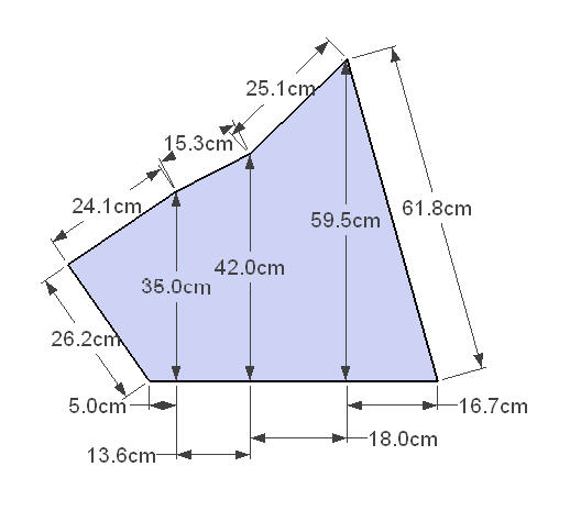

« ตอบ #403 เมื่อ: สิงหาคม 19, 2012, 02:51:27 pm »

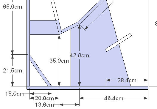

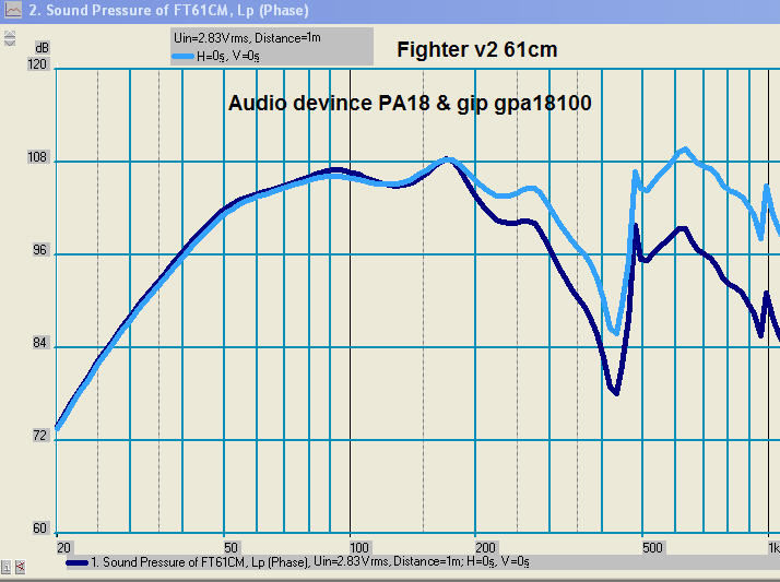

มีสมาชิกขอครับ   ต้องการความกว้าง fighter v2  61 cm  เพราะตัดไม่ลงตัวเลยไม่มีเศษ   คือความกว้างไม้ 122 ซม  นํามาเเบ่งครึ่งได้เลย    เเปลนตามนี้ครับ    ท่อขนาดความยาว 20 ซมก็ได้ครับ  ตัวนี้อาจจะเเตกต่างกับรุ่นเเรกๆอยู่บ้างครับ   ผมทําให้ฟังง่ายขึ้น   เเต่ยังคงนํ้าเสียงเดิมไว้ครับ   ข้างละ 4 ก็เหลือๆครับ  ไปได้ไกลๆครับ   เวลาวางให้วางนอนประสิทธิภาพจะมากกว่าเดิน    4 ตู้วางรูปตัววีก็ได้ครับ  เเรงดีกว่าเดิม
Thawach
คะแนน243
กระทู้: 2413
« ตอบ #404 เมื่อ: สิงหาคม 19, 2012, 04:54:33 pm »
กราฟครับ   ตู้นี้พยายามซิมให้ได้ใกล้เคียงจริงๆโดยใช้หลายโปรเเกรมช่วยเหลือ เเม้จะไม่ร้อยเปอร์เซนต์จริงๆ  เเต่เช็คจากหลายโปรเเกรมใช้ได้ครับ
* ft61gr.jpg (93.21 KB, 714x533 - ดู 1223 ครั้ง.)
Thawach
คะแนน243
กระทู้: 2413
« ตอบ #405 เมื่อ: สิงหาคม 19, 2012, 05:00:11 pm »
ตู้นี้มีหลายท่านถามกันมามากครับ   ชอบไดนานามิกส์ที่กระเดื่ิองครับ   ลําโพงเเบบอื่นๆจะไม่มีตรงนี้ครับ   เสียงจะฟังง่ายกว่า W ครับ   เพราะ W โดยมากไม่ค่อยได้มาตรฐานครับ   มีการใส่ดอกเเบบเรื่อยเปื่อย   เลยได้เเต่เอาดังอย่างเดียวเเต่ค่อนข้างเเข็งฟังยากครับ    ตัวนี้ฟังมันส์ด้วยนุ่มนวลด้วยครับ
