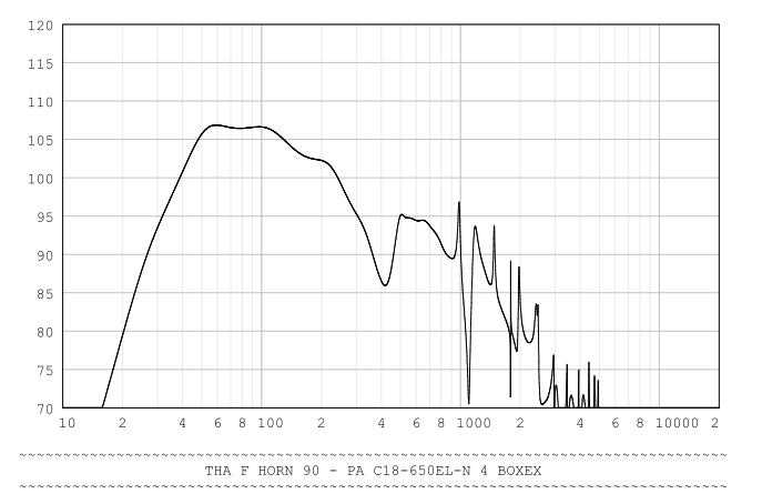

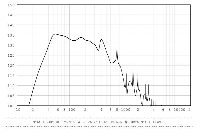

« ตอบ #465 เมื่อ: ตุลาคม 30, 2012, 12:27:50 am »

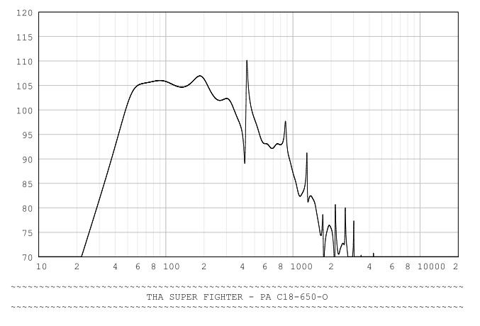

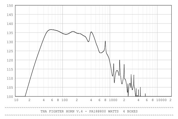

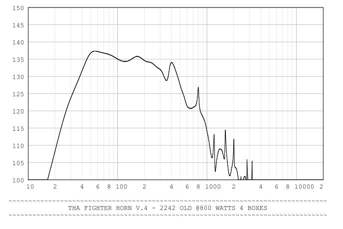

มีกราฟอีก 4 ดอกที่ลง fighter v4 ได้ครับ
* 650nfgv4.jpg (42.11 KB, 685x455 - ดู 1250 ครั้ง.)
* 18100fhv4.jpg (39.48 KB, 696x469 - ดู 1262 ครั้ง.)
* 22420fgv4.jpg (40.08 KB, 688x459 - ดู 1219 ครั้ง.)
* pa18fighter.jpg (40.21 KB, 674x451 - ดู 1233 ครั้ง.)

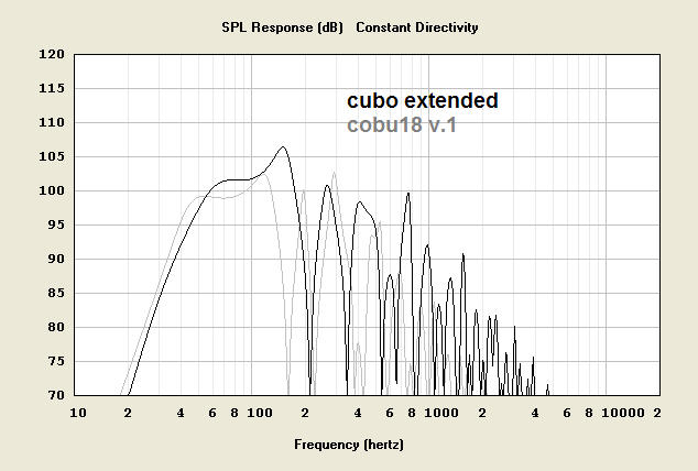

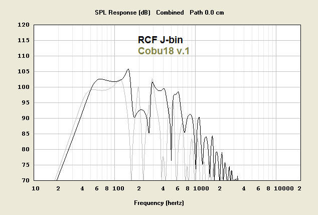

« ตอบ #466 เมื่อ: ตุลาคม 30, 2012, 10:02:58 am »
เอากราฟเปรียบเทียบมาฝากครับ ลองดูความเหนือชั้นของcobuv.1เทียบกับตู้อื่นๆดูครับฟังเเบบเพราะๆได้เลยครับถ้าลงดอกที่เเเข้ากับมันได้
* jbinvscobu.jpg (40.98 KB, 634x428 - ดู 1233 ครั้ง.)

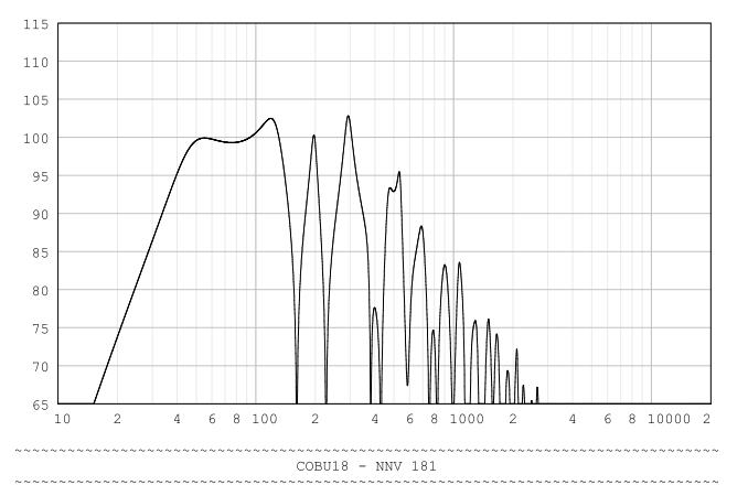

« ตอบ #467 เมื่อ: พฤศจิกายน 01, 2012, 02:16:04 pm »
มีกราฟ cobu v1 ดอก 181 มาฝากครับ
* nnv181.jpg (40.85 KB, 678x450 - ดู 1208 ครั้ง.)

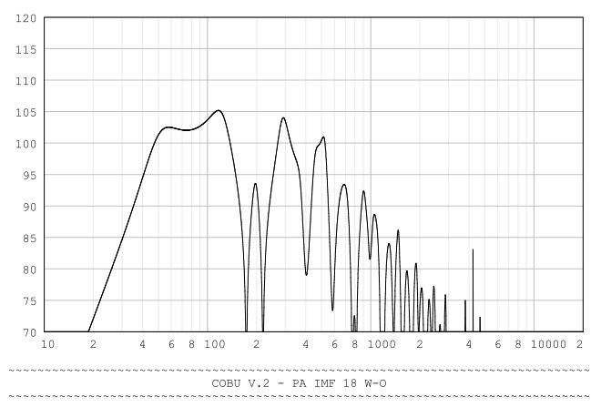

« ตอบ #472 เมื่อ: พฤศจิกายน 02, 2012, 12:30:41 am »
ทําอะไรๆมาก็ดังไปหมดครับ    นี่ก้เริ่มดังอีกเเล้ว    มีสมาชิกใส่ดอก imf 18w ตัวเก่าลง cobu v2  เเล้วบอกสุดสุดยอดมันหนึบดี  เเปลความไม่ค่อยออกครับ  มีกราฟมาฝากด้วย
* cobuimf.jpg (40.64 KB, 660x447 - ดู 1221 ครั้ง.)

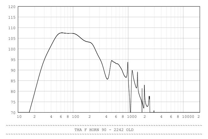

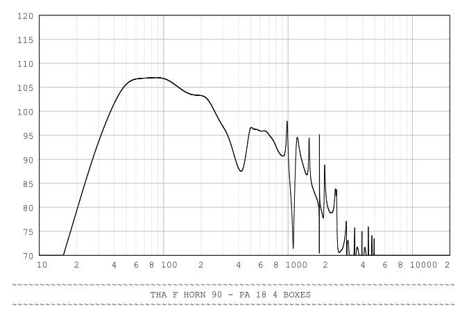

« ตอบ #473 เมื่อ: พฤศจิกายน 03, 2012, 10:42:11 am »
เปิดตัว tha f horn 90  ครับ

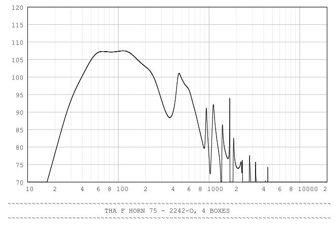

กราฟ 2242 ตัวเก่าที่ลงตู้ tha f horn 90 ครับ
* 2242o.jpg (38.24 KB, 677x453 - ดู 1219 ครั้ง.)

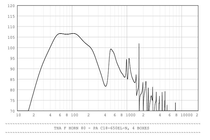

« ตอบ #475 เมื่อ: พฤศจิกายน 03, 2012, 09:48:51 pm »
กราฟครับ   โมเดลด้วยตัว 650 ใหม่ครับ
* 650n80.jpg (39.6 KB, 687x459 - ดู 1209 ครั้ง.)

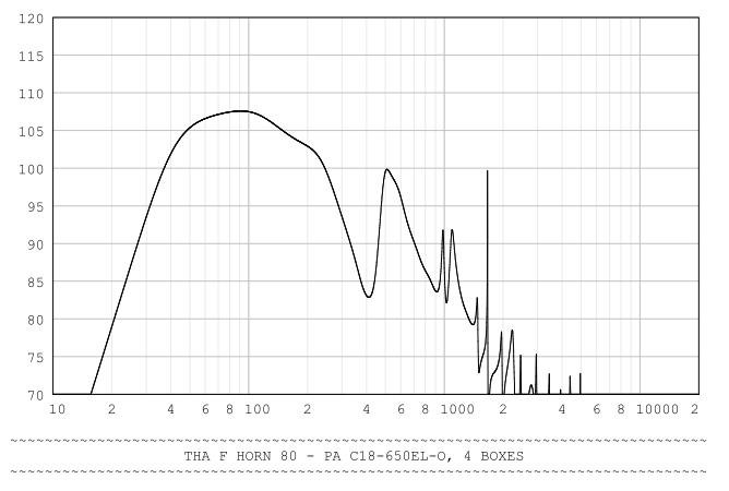

« ตอบ #476 เมื่อ: พฤศจิกายน 03, 2012, 10:04:33 pm »
650 ตัวเก่าเบสออกบางนิดถ้าใช้ตู้เดียว   เเต่จะมีประสิทธิเมื่อมีหลายตู้ครับ
* 650o80.jpg (41.29 KB, 668x450 - ดู 1222 ครั้ง.)

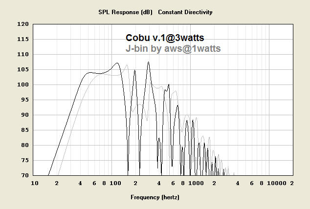

« ตอบ #477 เมื่อ: พฤศจิกายน 03, 2012, 10:11:27 pm »
มีกราฟเเถมครับ   เป็นหนึ่งความสําเร็จที่สูงมากครับ   ใครมี cobu ลองประกบกับ เจบิน aws ดูครับ    cobu ดอกคาเน่กินวัตต์กว่า   aws กินวัตต์น้อยกว่า   ลองดูความถี่ตํ่าจากกราฟเทียบที่ความดังเท่ากันดูครับ   จะรู้ว่าน่าลองประกบขนาดไหน  ju_ju!!
* awsvscobu.jpg (43.9 KB, 634x428 - ดู 1216 ครั้ง.)

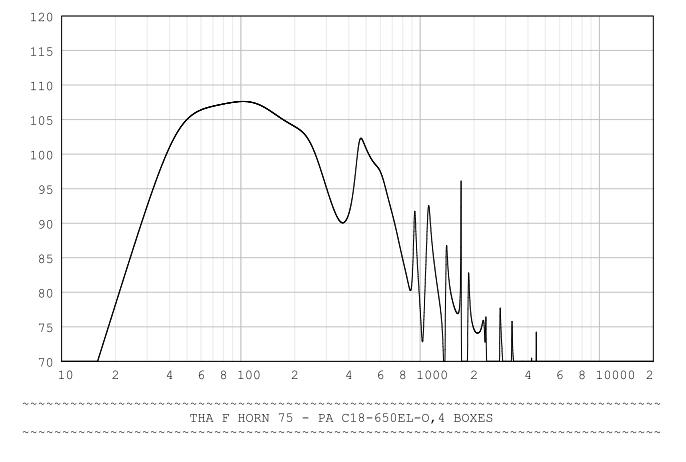

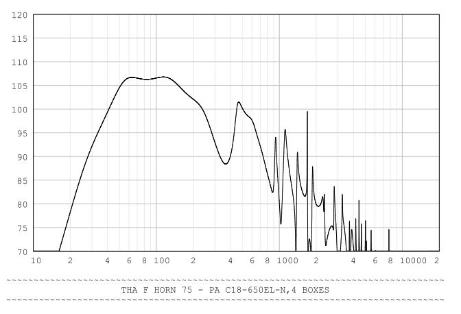

ออกมาอีกตัวครับ  tha f horn 75
Thawach
คะแนน243
กระทู้: 2413
« ตอบ #479 เมื่อ: พฤศจิกายน 04, 2012, 09:32:34 am »
กราฟครับลง 650 ตัวใหม่เเละเก่าได้เลย   ลงตัวเก่าค่อนข้างดีครับตู้นี้

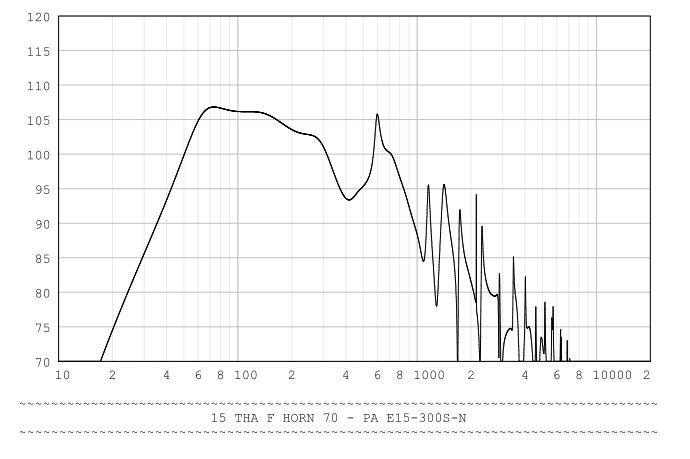

« ตอบ #482 เมื่อ: พฤศจิกายน 05, 2012, 06:03:58 pm »
15 tha f horn 70 ครับ  ดอก kane ka22,e15-300s ลงได้เลยครับ

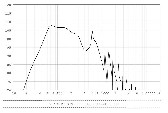

« ตอบ #483 เมื่อ: พฤศจิกายน 06, 2012, 04:27:38 pm »
fhorn รุ่นใหม่ๆการตอบสนองทางด้านเฟสค่อข้างดีครับ วันนี้เเก้เเปลน 15 f horn 70 ให้ใหม่ครับ  ที่ลงไปเมื่อวานตัวเลขที่บอกขนาดไม่สมบูรณ์ครับ    กราฟตอบสนองครับ 4 ตู้ทั้งหมดครับ
* ka22.jpg (40.31 KB, 676x457 - ดู 1161 ครั้ง.)
* fhorn70.jpg (42.82 KB, 690x459 - ดู 1135 ครั้ง.)

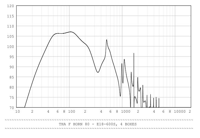

« ตอบ #484 เมื่อ: พฤศจิกายน 06, 2012, 04:36:10 pm »
กราฟ fhorn80  e18-600s ครับ  ท่อปรับเป็น 25 ซม
* f80-e18-600s.jpg (40.24 KB, 678x468 - ดู 1129 ครั้ง.)

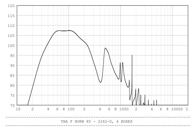

« ตอบ #486 เมื่อ: พฤศจิกายน 07, 2012, 10:46:49 am »
มีกราฟมาฝากครับ   2242 ตัวเก่าลง tha f horn 80 ได้ดีกว่าลง 75 ครับ
* 2242-0-80.jpg (39.34 KB, 678x454 - ดู 1115 ครั้ง.)

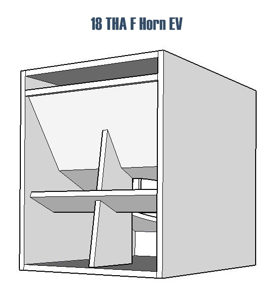

« ตอบ #489 เมื่อ: พฤศจิกายน 17, 2012, 02:17:59 pm »
ตัวใหม่ครับเเบบจะลงเร็วๆนี้เป้นตัวที่เเรงอีกตัวครับ    ดัดเเปลงมาจากเเบบของอีวีครับ     ขนาดพอดีๆ  76*70*57.6 ครับ
* fhorn ev.jpg (51.03 KB, 552x605 - ดู 1197 ครั้ง.)

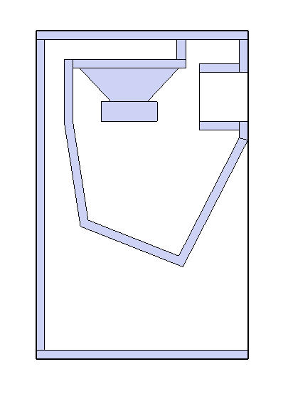

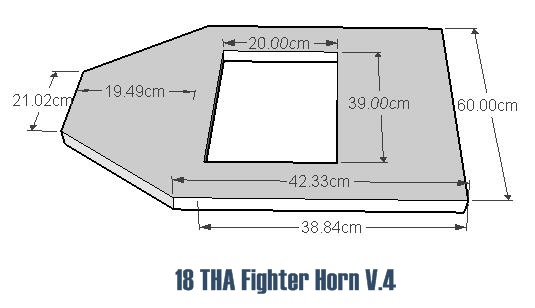

« ตอบ #491 เมื่อ: พฤศจิกายน 21, 2012, 02:25:37 pm »
เเก้ไข fighter v4 ครับ   ไม้ตรงนี้ลงไว้ผิด
* fighter v4.jpg (32.18 KB, 535x308 - ดู 1099 ครั้ง.)

« ตอบ #492 เมื่อ: พฤศจิกายน 21, 2012, 02:43:21 pm »
รอรอรอรอครับผม
ไม่ต้องรอครับ  มาเเล้วครับตามคําเรียกร้อง  tha f horn evolution   หันกลับดอกเเบบอีวีได้ด้วยครับ
