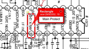

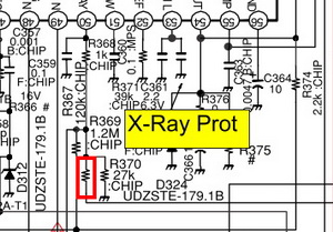

อ้า  แล้วคราวนี้มาดู Protect ของ Sony BG-2T
ที่ขอกันมานะครับ แล้วก็ต้องขอโทษด้วยที่ช้าไปหน่อยครับ

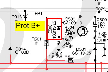

 - การทำงานของ Protect แท่น BG-2T นี้ ปกติ Main Prot จะมีไฟประมาณ 5 V แต่ถ้าเมื่อใดขานี้ไฟลดลงมาต่ำ จะทำให้เครื่องเกิดการ protect ไฟกระพริบ 2 ครั้ง โดยจุด PROTECT ของแท่นนี้มีอยู่ด้วยกัน 2 จุดเอง คือ Prot B+ และ X-Ray Prot

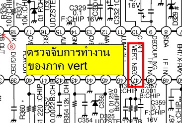

 - ส่วนเรื่องการทำงานของภาค Vert นั้น จะตรวจจับอยู่ที่ขา 47 ( Vert Neg ) โดยปกติขา Vert Neg จะมีไฟอยู่ที่ประมาณ 0.6-0.8 V ถ้า vert ไม่ทำงาน ขานี้จะมีไฟเป็น 0 V ไฟจะกระพริบ 4 ครั้ง และชุด vert นี้ จะไม่มีตัวลอย Protect  จะเป็นการตรวจจับการทำงานอย่างเดียว ดังนั้น การตรวจสอบก็ต้องอาศัยดูการกระพริบของ LED เอา
 - อีกจุดนึงคือ IK ซึ่งจะอยู่ที่ขา 18 ถ้าหลอดภาพ หรือ Vedio Out มีปัญหา ไฟที่จุดนี้จะเป็น 0 V จะทำให้ Led กระพริบ 4 ครั้งเช่นกัน
* Main Protect.jpg (32.61 KB, 300x165 - ดู 2463 ครั้ง.)
* Prot B+.jpg (35.26 KB, 363x243 - ดู 2580 ครั้ง.)
TRT
« ตอบ #211 เมื่อ: ตุลาคม 04, 2009, 08:31:04 am »
* X-Ray Prot.jpg (34.97 KB, 300x209 - ดู 2479 ครั้ง.)
* Vert.jpg (58.89 KB, 366x247 - ดู 2548 ครั้ง.)

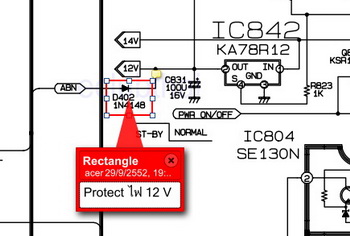

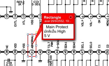

อีกแท่นครับ ของ LG MC-8CB
การทำงานวงจร Protect ของแท่นนี้ เป็นการตรวจสอบไฟเลี้ยงต่างๆเพียงอย่างเดียว โดย Main Protect จะอยู่ที่ขา 41 IC01 ( U-Com ) โดยปกติขา 41 นี้จะมีสภาวะเป็น High 5 V ถ้าเมื่อใดขานี้เป็น Low เครื่องก็จะเกิด Protect
โดยจุด Protect ย่อยของแท่นนี้ มีเพียง 3 จุดเองคือ
-   D402 โดยตัวนี้จะทำการตรวจสอบว่ามีไฟ 12 V มาหรือไม่ ถ้าไฟ 12 V ไม่มี เครื่องก็จะ Protect

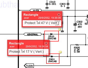

-   D501 ตัวนี้จะตรวจสอบไฟ 47 V ที่ไปเลี้ยง IC Vert  ถ้าไม่มีไฟจุดนี้ Vert ก้ไม่ทำงาน เครื่องก็จะ protect
-   D301 ตัวนี้ก็ตรวจสอบไฟเลี้ยง IC Vert เช่นกัน แต่ตัวนี้จะตรวจสอบไฟ 17 V ถ้าไม่มีไฟ 17 V เครื่องก็จะ Protect
* Main Protect.jpg (33.53 KB, 350x214 - ดู 2501 ครั้ง.)
* Protect ไฟ 12 V.jpg (28.77 KB, 350x236 - ดู 2490 ครั้ง.)
* Protect ไฟเลี้ยง Vert.jpg (31.89 KB, 350x272 - ดู 2533 ครั้ง.)

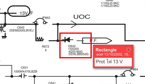

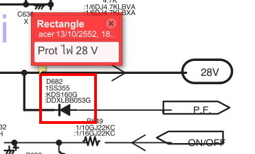

Protect Sanyo แท่น FC7-AR

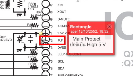

เรามาเริ่มต้นตรงจุด main protect ก่อนครับ โดย main Protect ของแท่นนี้อยู่ที่ขา 72 ของ IC201 ปกติจะมีสภาวะเป็น High 5 V ถ้าขานี้เป็น 0 V เมื่อใด เครื่องก็จะเกิดการ Protect ตามรูปแรกครับ
ต่อมาเรามาดูจุด Protect ไฟต่ำหลัง switching กันครับ โดย Protect ไฟต่ำนี้ มีหลายจุดด้วยกันครับ และอาการเปิดเครื่อง แล้วติดแต่ไฟ Stb โดยส่วนมากก็มาจากไฟต่ำหลัง switching หายไป ให้เราทำการเช็คไฟหลัง Switching ทั้งหลายนี้ก่อนเลยครับ โดย Protect เช็คไฟต่ำหลัง Switching นี้มีอยู่ทั้งหมด 4 จุดด้วยกัน คือ
-   Prot ไฟ 28 V
-   Prot ไฟ 12 V
-   Prot ไฟ 13 V
-   Prot ไฟ 13 V_WC

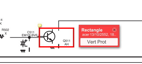

สุดท้ายก็เป็น Vert Protect ครับ โดย Vert Protect นี้ จะเป็นการตรวจสอบการทำงานของภาค vert ถ้า vert ไม่ทำงาน เครื่องก็จะ protect ครับ และเราจะมาลอย IC vert นั้นไม่ได้ครับ
* Main Prot.jpg (37.7 KB, 426x244 - ดู 2674 ครั้ง.)
* Prot ไฟ 28 V.jpg (24.59 KB, 371x225 - ดู 2610 ครั้ง.)
* Prot ไฟ 12 V.jpg (23.8 KB, 419x266 - ดู 2673 ครั้ง.)
TRT
« ตอบ #219 เมื่อ: ตุลาคม 14, 2009, 08:18:24 am »
ต่อครับ
* Prot ไฟ 13 V.jpg (30.68 KB, 477x278 - ดู 2641 ครั้ง.)
* Prot ไฟ 13 V_WC.jpg (18.81 KB, 551x237 - ดู 2598 ครั้ง.)
* Vert prot.jpg (18.84 KB, 465x209 - ดู 2602 ครั้ง.)
