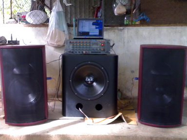

แบบตู้คงต้องขออาจารย์Thawachช่วยเขียนแล้วครับท่าน ping!  ผมเขียนไม่เป็นครับ  ตู้ที่ทำปริมาตร150ลิตรช่องลม6.5ยาว12เซ็น2ท่อครับ
การโค้งไม้ทำตามข้างบนครับ

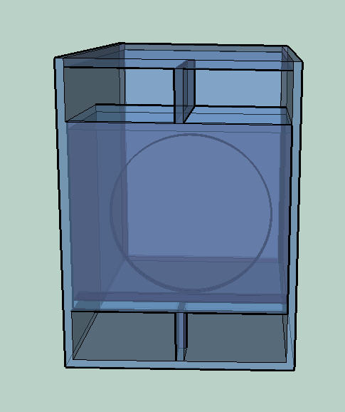

Thawach
คะแนน243
กระทู้: 2413
« ตอบ #379 เมื่อ: สิงหาคม 28, 2011, 05:07:24 pm »
ช่วงนี้เป็นช่วงโฆษณาไปก่อนครับ   มาเเล้วเเบบของ imf 15w new  ตู้นี้เป็นลักษณะพิเศษคือ 2 in 1 เป็นได้ทั้งปิดเเล้วก็เปิดครับ

« ตอบ #380 เมื่อ: สิงหาคม 29, 2011, 04:59:39 pm »

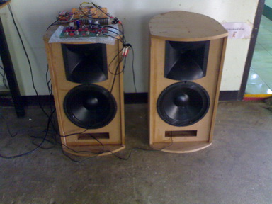

hillman
กระทู้: 63
« ตอบ #383 เมื่อ: กันยายน 05, 2011, 08:32:58 pm »

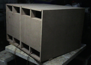

อาจารย์ครับใกล้ปิดงบครับเลยลองทำfullrangeไว้เปิดเพลงครับ  ปริมาตร 60ลิตรครับลองโค้งไม้ดูครับ
เสียงเข้าท่ามากครับอาจารย์ไม่มีก้องเลยครับ เสียงไม่ออกหลัง มีเบสอีกด้วยครับ   เดี๋ยวคงต้องทำอีกใบแล้ว
ภูมใจมากครับ lv!

Thawach
คะแนน243
กระทู้: 2413
« ตอบ #384 เมื่อ: กันยายน 07, 2011, 06:53:35 am »
ภูมใจมากครับ lv!
ดูเเล้วน่าจะเปิดร้านทําขายดีกว่านะ   Wink   มีผู้ช่วยนี้ก็ดีนะทําอะไรเร็วดี   สงสัยต้องหาผู้ช่วยบ้างเเล้ว   ว่าเเต่ตัวนี้รูปร่างเข้าท่ามาก   ไปหาเนิทเวิร์คที่ไหนมาใส่หรือ   ตอนนี้ไม่ทราบว่าลวดราคาลดลงบ้างหรือยัง   เบื่อจังโลละ 40  ยิ่งลดต้นทุนอยู่ cry2!!

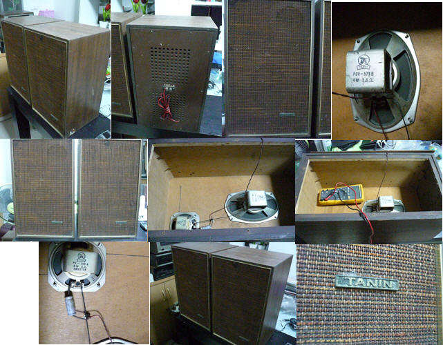

Thawach
คะแนน243
กระทู้: 2413
« ตอบ #391 เมื่อ: กันยายน 12, 2011, 11:40:16 pm »
เดินให้ทั่วเชียงใหม่เลย  จะต้องมีเเน่นอน      เห็นดอกนี้ตามเวบต่าง  คิดถึงอดีตสมัยสามสิบปีก่อน   นํามาลองทําเล่น  เสียงดีมากๆ   ในราคาระดับรากหญ้า ดอกนี้ราวๆร้อยกว่าบาท  ส่วนทวีทเตอร์ของ tanin นั้นราว 30 บาท  เล่นผมจูนขดลวดเแป็นกอง  ลวดก็ขีดละไม่ถึง 10 บาท     เเต่ก็ได้เสียงที่น่าพอใจมาก   ทนกําลังได้เเค่ 5 วัตต์  ความดังพอสมควรเลยเรียกว่าเต็มห้องขนาดย่อมๆ   คู่เเข่งทวีทเตอร์ก็เป็นของ  national  ตอนนี้ก็ยังทําขายอยู่   อยากจะซื้อมาทําจัง(เก็บ)  ฮ่าๆๆ

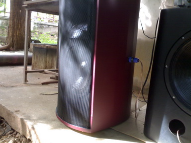

hillman
กระทู้: 63
« ตอบ #393 เมื่อ: กันยายน 17, 2011, 09:16:47 am »
ตะเกรงหน้าแพงเอาเรื่องครับอาจารย์ ฟุต200บาท หมดไปเกือบ500
* 16092011048_resize.jpg (49.82 KB, 384x288 - ดู 1127 ครั้ง.)
* 16092011049_resize.jpg (52.43 KB, 384x288 - ดู 1056 ครั้ง.)

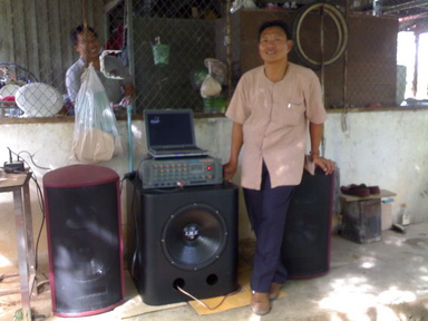

hillman
กระทู้: 63

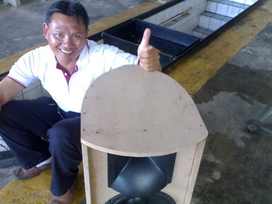

« ตอบ #394 เมื่อ: กันยายน 17, 2011, 09:22:48 am »
ส่งท้ายรูปผู้ช่วยครับอาจารย์    ช่วงหลังชักหูทองลำโพงตามห้างไม่ฟังแล้วทำเองดีกว่าได้ไม้ดีด้วย(เขาว่างั้น)
อาจารย์ครับขาตั้งลำโพงแพงใหมครับเอาแบบ3ขา Cheesy

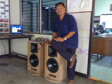

hillman
กระทู้: 63
« ตอบ #395 เมื่อ: กันยายน 17, 2011, 10:01:28 am »
รูปครับ
* 16092011045_resize.jpg (54.04 KB, 384x288 - ดู 1140 ครั้ง.)
* 16092011046_resize.jpg (49.98 KB, 384x288 - ดู 1119 ครั้ง.)

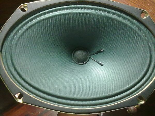

อาจารย์ ครับ ตู้ลำโพงสำหรับ 6x9 นี้จะเป็นอย่างไรครับ
หมายถึงดอกไหนครับ  ถ้าเป้นตู้ 6x9 ของธานินท์  โดยมากจะทํางานเป็นตู้เปิด   เเต่รุ่นเก่าๆค่อนข้างออกเเบบโบราณลองเอา   เขาเลยเจะรูเต็มไปหมด  ไม่ต้องเจาะท่อใหญ่  มันจะสวยกว่าเวลาทําขาย   6x9 ของธานินท์   น่าจะยังมีขายอยู่นะครับ   น่าซื้อมาทําเล่นเหมือนกัน  ลงตู้ v-pipe ดู  โดยมากผมชอบดอกกระดาษครับ   มันเบาดี  คลาสสิกครับในทางเสียง  เเต่เสียงอย่างเดียวมันชอบพีคในด้านความถี่สูงๆ

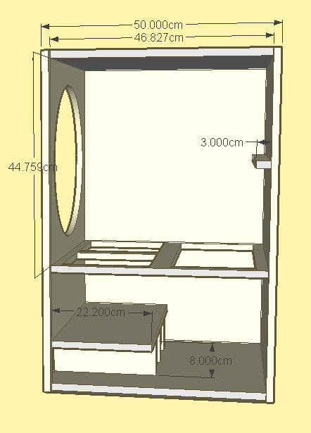

Thawach
คะแนน243
กระทู้: 2413

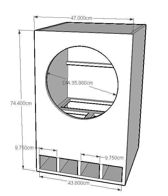

« ตอบ #405 เมื่อ: พฤศจิกายน 18, 2011, 01:33:55 am »
เเปลนตามนี้ครับ
