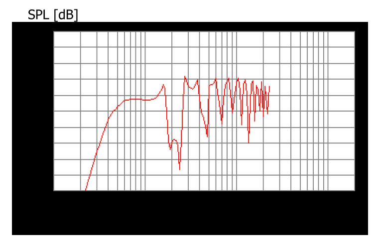

ไปออกเเบบพีเอซะนานเลย  ลําโพงบ้านเลยดูเงียบๆ  วันนี้ลองเขียน TL ดอก e10-150s ของพีออดิโอดู  ความถี่ตํ่าราวๆ 50 hz  ก็พอจะใช้ดูหนังได้   ราคาดอกไม่ค่อยเเพงมากด้วย  ดู 3 ดีไปพลางๆก่อน  เดี๋ยวเเปลนตามมาทีหลังครับ   ดอกนี้จะลองทําเป็น tapped horn บ้านด้วย

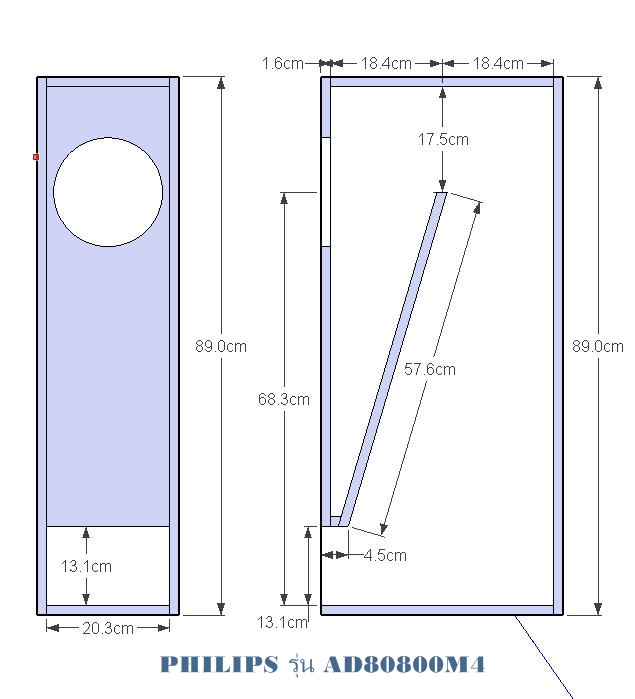

เเปลนออกเเล้วครับ  ความสูงราวๆ 70 ซมครับ  ดอก E10-150S ตัวใหม่ราคาดูจากในชีทที่คุณเเนนเจ้าหน้าที่ของพีออดิโอส่งมาให้ราคาอยู่ที่ 1200 บาทครับเเต่ซื้อจริงราคาอาจจะตํ่ากว่านี้มากครับ   สั่งที่ดีลเล่อที่ใกล้ๆบ้านได้ครับ   เป็นตัวใหม่ของพีออดิโอครับ   ส่วน tapped horn  ยังไม่เเน่ใจว่าจะลงได้หรือเปล่า  เพราะไม่ใช่สเปค tapped horn

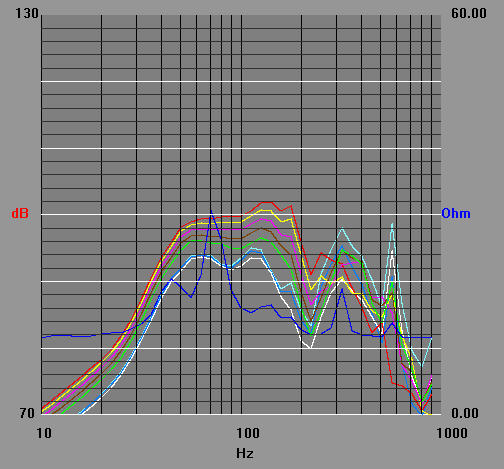

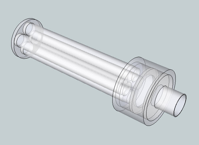

ไม่ได้เข้ามานานเลย  รู้สึกว่าหายากเหมือนกัน   ขนาดตัวใหม่ E8-150S  ซึ่งน่านํามาลง tapped horn  ดูตามเวบก็ไม่สั่งมาขายกันเลย     มีเเต่ตัว E15-300S  ตัวนี้ดังมากเพราะผมออกเเบบไว้หลายเเบบสําหรับตู้พีเอ   คาดว่าจะดังในเมืองนอกด้วย  เพราะเเปลนบางส่วยผมโพสท์ที่เมืองนอกพร้อมกัน      ดอก 15 นิ้วราคาเบาๆ  นํามาเล่นเป็นซับในบ้าน   พวกเราจะทํากันไหวหรือเปล่าสําหรับตู้นี้   ผมจูนไว้ที่ 40 hz  น่าจะพอสําหรับเล่นในบ้าน    เเต่มันใช้ 2 ดอก  ใหญ่หน่อยเเต่หน้าเเคบ   ตู้ push -pull นี้ทางเมืองนอกจับตามองกันมาก   ลองดูก่อนตัดสินใจครับ  เเอมป์ทั่วไปขับสบายไม่กินวัตต์    ใครยังไม่เคยฟังเเบบนี้น่าทําครับ    ออกงานสงกรานต์ก็ได้สบายๆครับ    ดูรูปกันเลย

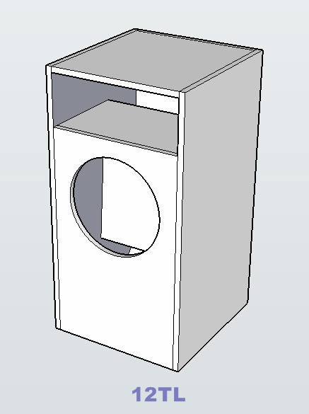

12 นิ้ว TL ตัวใหม่ครับ   ขนาดตู้ไม่ใหญ่มากครับ

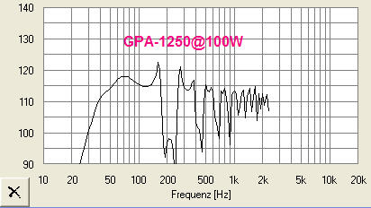

โมเดลด้วย e12-300s  ของพีออดิโอ   วันนี้ลองของ GIP GPA-1250  ก็พอไปได้ครับ

12 LT  ความหวังจริงๆของชาว TL  ผมชอบมากๆโดยเฉพาะตู้เเบบนี้   ไม่รู้มีใครทําบ้างหรือเปล่า
