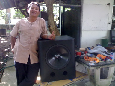

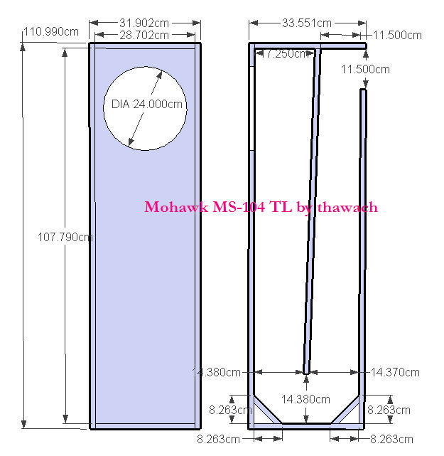

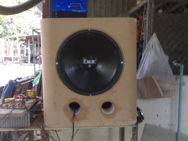

รูปบนเป็นTLครับรูปนี้จำไม่ได้ครับว่าเอาแบบจากใหนใช้ดอก10นิ้วรถยนต์เปิดในบ้านไม่ได้ครับขนาดเปิดเบาๆของในบ้านมันสั่นไปด้วยครับ
สีสันสุดยอดเลยครับ  มี TL มาฝากด้วย   สําหรับคนที่มีดอก Mohawk

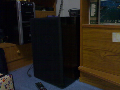

สวัสดีครับอาจารย์Thawachเมื่อวานเปิดลองฟังดูเสียงโคตะละฮ่วยครับเกือบเผาตู้ทิ้งครับ เลยขับรถออกไปหาอะไรข้าวกิน2ชั่วโมงกะจะเผาทั้งตู้ทั้งดอกทิ้งพอกลับมาแทบไม่อยากเชื่อหูตัวเองว่าลำโพงราคา850เสียงจะออกมาได้นุ่มลึกถึงขนาดนี้เบสออกเป็นจังหวะไม่คราง กระชับและอีกอย่างมันฟังได้หลายแนวครับ
สงสัยว่าลำโพงใหม่ไม่ได้เบิร์นเสียงต่างกันมากขนาดนี้เลย
ขอบคุณครับอาจารย์   คงต้องเบิร์นหลายๆวันแล้วค่อยทำสี ping!

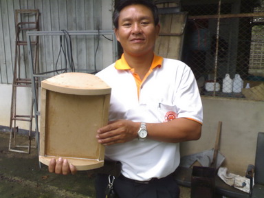

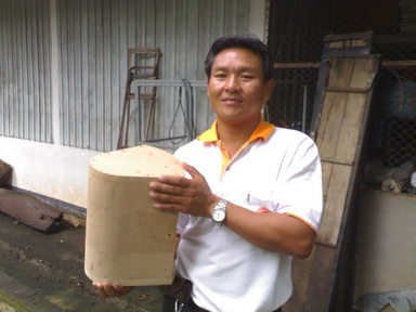

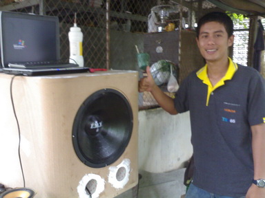

รูปตอนทดสอบพร้อมผู้ช่วยครับ(มันอยากออกNetมากก็เลยลงให้เป็นกำลังใจเดี๋ยวไม่มีคนช่วยตัดไม้)
Thawach
คะแนน243
กระทู้: 2413
« ตอบ #355 เมื่อ: สิงหาคม 20, 2011, 12:11:08 pm »
เขาคงอยากเป็นดารามั้ง     ผู้ช่วยเยอะจัง   พี่ว่าหลังพ้น burn in  ดูเเล้ว 40 hz เบสน่าจะนุ่มนวลกว่าเดิมนะ

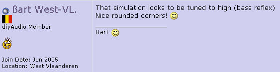

ฝรั่งเขาชมมาทําขอบสวยครับ   เข้าใจบิดไม้จริงนะ ping!     ในใจจริงๆ ตอนนี้พี่อยากจะทํากระทู้พีเอไว้เมือง  เพื่อประโยชน์เเก่ชาวโลก ไม่ได้มุ่งหมายที่ใดที่หนึ่ง   อาจจะให้คนที่ทําได้วัดผลตอบสนองให้ด้วย   พอจะมีโอกาสบ้างครับ
Thawach
คะแนน243
กระทู้: 2413
« ตอบ #359 เมื่อ: สิงหาคม 20, 2011, 11:18:50 pm »
น้อง hillman  มีฝรั่งถามว่าทําโค้งไม้อย่างไรเขาสนใจ   มันมีหลายวิธีที่พี่รู้  ตั้งเเต่ใช้เครื่องอบไอนํ้า   ใช้เร้าเตอร์   เเล้วก็หลังสุดใช้เเบบเซาะร่องไม้เเล้วบิด  เลยไม่รู้ว่าน้องใช้เเบบไหน  บอกหน่อยคิดไม่ออกเลยครับ

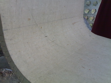

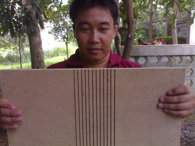

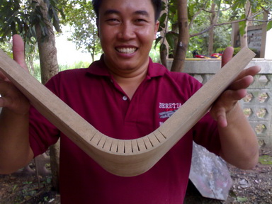

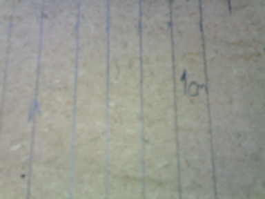

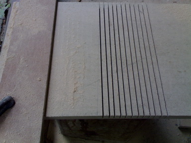

ผมโค้งไม้แบบนี้ครับ อาจารย์
วัดระยะห่างของร่อง1CM ประมาณ13ร่องจะได้90องศาครับ
ระยะใบเลื่อยเหลือไว้ซัก1.5-2มิล
hillman
กระทู้: 63
« ตอบ #362 เมื่อ: สิงหาคม 22, 2011, 05:22:02 pm »
ตัดร่องเสร็จลองงอดูครับ
มีนายแบบอีกคนครับอาจารย์
hillman
กระทู้: 63
« ตอบ #363 เมื่อ: สิงหาคม 22, 2011, 05:23:59 pm »
งอเลยครับมันไม่หักหรอกครับไม้MDF

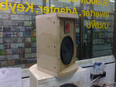

« ตอบ #364 เมื่อ: สิงหาคม 22, 2011, 05:29:36 pm »

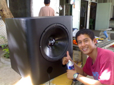

ไหนๆก็งอไม้แล้วทำตู้แล่นซะเลยครับยิ่งทำยิ่งคล่องครับอาจารย์
อาจารย์Thawachครับฝากบอกฝรั่งด้วยว่านายแบบของผมหล่อใหมครับ

« ตอบ #365 เมื่อ: สิงหาคม 22, 2011, 09:10:16 pm »
พี่ตอบไปล่วงหน้าเเล้วใช้วิธีเซาะร่องเเล้วบิด   ดีครับบอกขนาดร่องมาด้วย    เผื่อชาวต่างชาติเขาได้นําไปทําจะได้พิจารณาง่ายขึ้น     super model นั้นเดี๋ยวบอกให้ครับ     มีอยู่คนหนึ่งนอกจากจะบอกว่าตู้สวยดีเเล้ว   พวกดันจะมาเที่ยวเมืองไทยด้วย    เขาชอบเที่ยวเเถวเอเซีย      ปัญหาก็คือเขาจะให้พี่พาเที่ยว   เราก็ไม่มีเวลาว่างเลย   เขาว่าอยากไปที่เชียงใหม่   ถ้าตอนสงกรานต์พี่หยุดก็โอเค    ไปกับเขาได้สักอาทิตย์หนึ่ง      เเต่วันธรรมดาไม่ค่อยว่างกันเลย    เป็นงัยเชียงใหม่นํ้าท่วมหรือเปล่า   เเถวๆเมืองที่พี่อยู่ตอนนี้เริ่มมีท่วมเเล้ว     นํ้าเกือบชนขอบเเม่นํ้า   คืนนี้เขื่อนสิริกิตย์ปล่อยนํ้ามากกว่าเดิมอีก    help!!!

« ตอบ #367 เมื่อ: สิงหาคม 23, 2011, 06:13:31 pm »

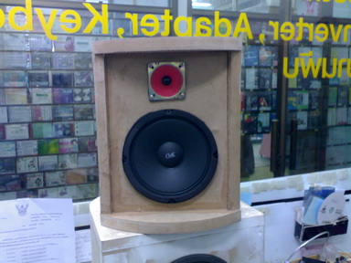

อาจารย์Thawachครับลำโพงตัวนี้เสียงดีเกินคาดครับเอาเครื่องมินิคอมโปมาต่อเร่งจนสุดเสียงไม่ยักกะแตกแถมใสอีกต่างหาก
(คงเป็นเพราะก้นลำโพงมันกลม  ...หรือเปล่า   แฟสมันเลยไม่ห้กล้างกัน ตามความคิดของผมนะครับ)
ดอกลำโพงประมาณ4.5-5นิ้วอมรตัวละร้อยบาท  ผมก็มั่วๆเอาแต่เลือกตามที่อาจารย์บอก  เอากรวยบางเบาไว้ก่อนแต่ผลที่ได้
เกินคาดครับ  โบสก็โบส ไม่กลัวมีอาจารย์Thawachซะอย่าง lv!

« ตอบ #369 เมื่อ: สิงหาคม 25, 2011, 05:27:33 pm »
ตัวเล็กเจาะรูหรือยังโชว์ๆหน่อยครับ
hillman
กระทู้: 63
« ตอบ #370 เมื่อ: สิงหาคม 26, 2011, 06:09:19 pm »
เรียบร้อยแล้วครับอาจารย์

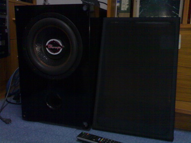

อาจารย์ครับตัวนี้ยิ่งเปิดเสียงยิ่งดีครับเลยจับหุ้มหนังซะเลยครับ
รุ่นใหม่เเม้ว่าเบสไม่ลึกเท่าตัวเก่า   เเต่กรวยนั้นเคลือบมา  ทําให้ทนกว่าเก่า   เเด้มป์กรวยได้ดีด้วย
