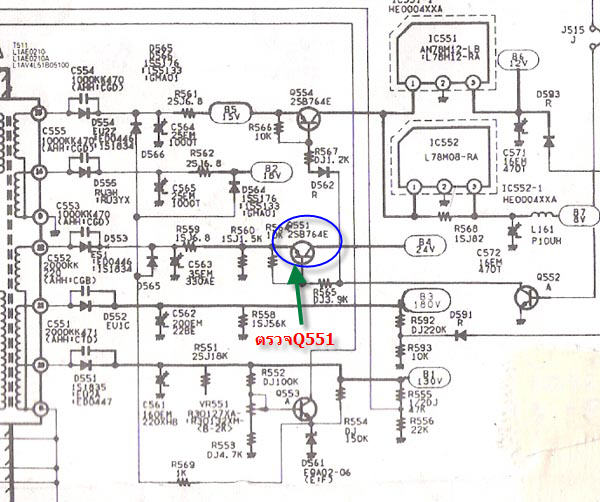

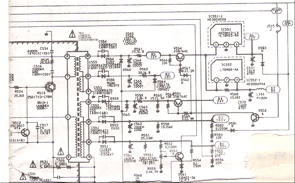

โทษทีครับที่หายไปนานพอดีช่วยนี้ไม่ว่าง ก็เลยพึ่งมานั่งซ่อม  เข้าเรื่องคือเพิ่มเติมอีกอย่างครับผมทำการโยงสายจาก J515ข้ามไปที่ R565 โดยทำการถอดQ552 ออกปรากฎว่าไฟมาครบและไม่ตัดผมคิดว่าตัวนี้คงเป็นตัวทำหน้าที่สแตนบายคงไม่เกี่ยว ก็เลยทำการใส่Q552 เข้าไปใหม่แล้วทำการวัดไฟ 8vไม่มี ผมเลยไล่หาไฟ 8v ที่ไปเลี้ยงไอซี TDA8361แล้วพบว่าไม่มีไฟออกมาจาก 7808และ7812 เลยก็ไล่ต่อไปก็เจอว่าไม่มีไฟออกจากออกจากขา C ของ Q554 เลยแต่มีไฟเข้าที่ขา B,Eโดยวัดได้เท่ากันคือ15 v ทั้ง 2 ขา แล้วผมทำการวัดไฟ 24v ก็ไม่มีออกมาถึงไอซีเวอร์เลยวัดที่ขา c ของ Q551 ไม่มีไฟเลยเหมือนกันแต่มีไฟเข้าที่ขา B,Eโดยวัดได้เท่ากันคือ 24v ทั้ง 2 ขา ผมก็เลยทำการเปลี่ยนQ554,Q551แล้วแต่ก็ไม่ได้เหมือนเดิม ส่วนไฟ100มา130vไม่ตัด ไฟ180vมาไม่ตัด ไฟ18vมาไม่ตัด โดยผมทำการลอยฮอร์เอาท์ออกและลอยไอซีเวอร์ลอยไอซีเสียง
