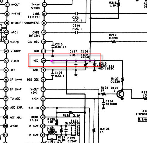

ไฟขา10ต่องมีตอนกดสวิทเปิดเครื่องหรือกดเปลี่ยนช่อง ถ้าไม่มีมาเลยหาดูว่ามันไปตกหายตรงไหนก่อน ไม่มีไฟขานี้ซ่อมทางอื่นไม่มีวันเจอ

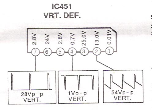

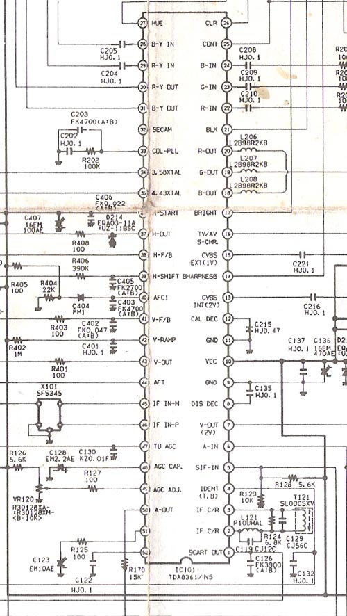

r592 ไม่ขาดครับวัดได้220kครับ ส่วนวัดขา10ของไอซี tad8361ได้0.5vครับตอนนี้ผมถอดแผงวงจรออกจากหลอดภาพแล้วก็คือมีแต่แผงนะครับเพราะจะเอาไปซ่อมที่บ้าน ส่วนอาการยังตัดเหมือนเดิมครับประมาณ5-10วินี้ละครับ จากนั้นก็ทุกอย่างเป็น 0vหมดเลย คุณลักกี้ครับขอวงจรทั้งหมดทีครับ
ผมชื่อลุง เคี้ยง ครับไม่ใช่ชื่อลักกี้ ที่ผมตั้งคำว่าลุงนำหน้า เพราะว่าผม อายุก็เป็นน้อง ฮ.วรเทพ 1ปีครับ มีวงจรก็อยากจะช่วยทุกคนที่ขอมาครับ มาเข้าเรื่องเลย
 คุณถอดแผงออกมาจากจอ ก็คงจะลำบากนะครับ คุณต้องประกอบให้ครบแล้วทำตาม ที่ อ.ถาวรชี้แนะก่อนครับ ผมแนบวงจร TDA8361 มาให้แล้วครับแต่โปรเทคมีหลายจุด
 ครับ เอาแค่นี้ก่อนมีไรค่อยว่ากันอีกครับ Wink
