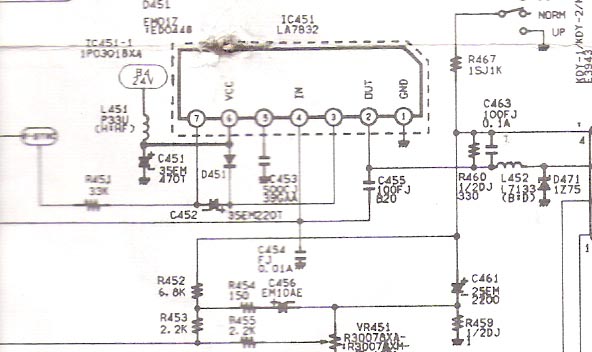

ไม่แน่ใจว่าขาไหนเป็นขาอะไรบ้างครับใครพอรู้บอกทีครับ  LA7832
« ตอบ #9 เมื่อ: สิงหาคม 08, 2007, 05:34:11 pm »
 Smiley
* LA7832.jpg (23.47 KB, 504x279 - ดู 565 ครั้ง.)

« ตอบ #12 เมื่อ: สิงหาคม 08, 2007, 05:55:51 pm »
ผมวัดขาไอซีเวอร์ ขา 3 มีไฟ 22 ครับส่วนขาอื่นไม่มีเลย
« ตอบ #13 เมื่อ: สิงหาคม 08, 2007, 06:13:12 pm »
* la7832.jpg (55.24 KB, 592x352 - ดู 628 ครั้ง.)
* ic451.jpg (45.14 KB, 496x368 - ดู 577 ครั้ง.)

« ตอบ #14 เมื่อ: สิงหาคม 09, 2007, 02:18:09 pm »
การวัดเวอร์ก่อนจะตัดเป็น 0 v ได้ดังนี้
ขา1  0 v
ขา2  0.1v
ขา3  27v
ขา4  1.4v
ขา5  2v
ขา6  27v
ขา7  0.1v
ใช้มิเตอร์เข็มครับ
« ตอบ #15 เมื่อ: สิงหาคม 09, 2007, 02:38:33 pm »
