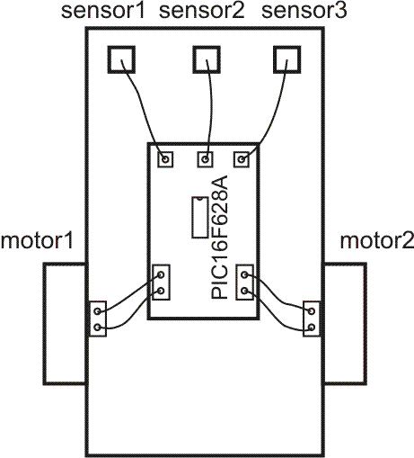

4.พอ ดีจะทามหุ่นยนต์เดินตามเส้นอะครับมีใครช่วยลองเขียนโปรแกรมแนะนาม หน่อยได้ไหมครับ โดยที่ผมใช้เซนเซอร์จับข้างหน้าของโครงรถบังคับ 4WD มอเตอร์ขับเคลื่อนสองตัวแบ่งเป็นซ้ายและขวา 3 ตัว ซ้าย กลาง ขวา เมื่อกลางเจอเส้นสีดามก้อจะให้มอเตอร์ ซ้าย ขวา ทามงานพร้อมกาน รถก้อจะวิ่งตรง เมื่อ ขวาเจอเส้นสีดาม ให้มอเตอร์ซ้ายทามงานเพื่อให้เลี้ยวขวา ประมาณ นี้อะคัฟ ขอโปรแกรม คร่าวๆ อ่าครับ ขอแนวเฉยๆ อ่าครับ

ประมาณ ว่า มีเซนเซอร์ สามตัว ซ้าย กลาง ขวา  เมื่อตัวกลางเจอเส้นสีดาม ก็ให้ PORTB0,2 ทามงานขับมอเตอร์สองตัวซ้ายขวา ทามให้รถวิ่งตรง    เมื่อเซนเซอร์ตัวขวาเจอเส้นสีดามก็ให้ PORTB0 ทงานอย่างเดียวเพื่อให้มอเตอร์ซ้ายทงานแล้วรถจะเลี้ยวขวาอะครับ

ผมไม่ค่อยถนัดเรื่องภาษา c นะ แต่ผมแนะนำ แบบนี้นะครับไม่รู้ว่าจะเข้าใจมั๊ย
1.initial
2.start loop
3.รับ input = sensor1,sensor2,sensor3
4.ใส่ค่า delay ช่วงนี้ด้วย
5.output = motor1,motor2
6.กลับไป start loop ใหม่
ตัวอย่างเช่น
input = 101   แสดงว่า เจอเส้น ก็ให้ m1,m2 ทำงาน
input = 001   แสดงว่า ออกจากเส้นไปทางขวา ก็ให้ m1 หยุด m2 ทำงาน
input = 100   แสดงว่า ออกจากเส้นไปทางซ้าย ก็ให้ m1 ทำงาน m2 หยุด
input = 111  แสดงว่า ไม่เจอเส้น ก็ให้ m1,m2 หยุดทำงานทำงาน
การกำกนดการทำงานแบบเป็น byte นี้ จะมีความต่อเนื่องมากกว่าการแยกบิทครับ
input = 101   output = 11
input = 001   output = 01
input = 100   output = 10
input = 111   output = 00
หวังว่าคงพอช่วยได้นะ
