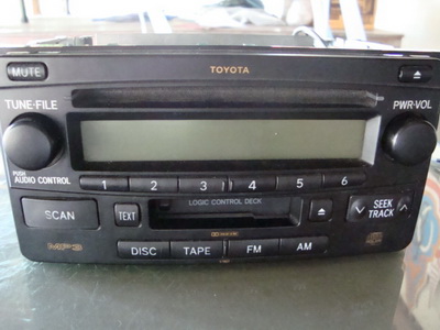

ผมเพิ่งทำเสร็จวันนี้เองครับ...อยากจะเอามาให้เพื่อนๆได้ทำกันบ้าง...สำหรับคนที่ไม่อยากเปลี่ยน FRONT ใหม่ Embarrassed Embarrassed
