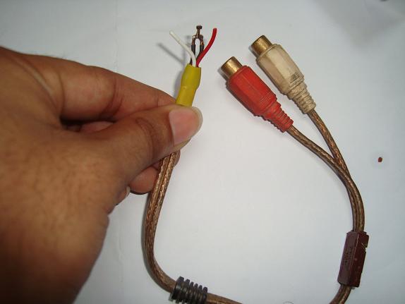

ผมหาข้อมูลให้แล้วนะ...สัญญาณจะมีคู่หน้า ( FRONT ) และคู่หลังนะ (REAR ) ให้เลือกใช้เอา อันไหนก็ได้
ขาที่ 14 RF OUT
ขาที่ 23 LF OUT  นี่คือคู่ที่ 1 นะ
ขาที่  15 RR OUT
ขาที่  22 LR OUT  นี่คือคู่ที่ 2 นะ
วิธีการบัดกรีก็ดูตามรูปสายตัวอย่างของผมนะ
สีแดงไปเข้าที่ RF หรือ RR
สีขาวไปเข้าที่ LF หรือ LR
ส่านกราวด์หาลงตรงขั้วลบของวงจรก็ได้  ง่ายดี......ได้ผลยังไงก็บอกด้วยนะ
ถ้าสำเร็จก็อย่าลืม ไปเปิดกระทู้ให้คนที่เขามี FRONT D-MAX ดูมั่งละกัน..อย่าอุปไว้คนเดียวละ...โชคดีครับ

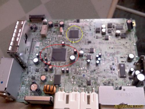

« ตอบ #83 เมื่อ: มกราคม 24, 2010, 06:59:25 pm »
ไม่ทราบว่า line out ทำได้เฉพาะของ Vigo หรอครับ ของรุ่นอื่นทำได้มั้ยผมใช้ new altis 1.6G อยู่อ่ะนะ อยากทำเหมือนกันครับ ถ้าได้พรุ่งนี้รื้อทำเลยครับ
รื่อมาให้ดูแล้วครับ วิทยุ new altis 1.6G ครับ ช่วยดูให้หน่อยนะครับ ว่าทำได้ป่าว IC ไม่เหมือนกันครับ ของผมไม่มี LC75411 ซักตัวเลยครับ
sekbboy
กระทู้: 81
« ตอบ #84 เมื่อ: มกราคม 27, 2010, 06:21:20 pm »
    รบกวนช่วยอ่านเบอร์ไอซีในวงกลมแดง...กับเหลืองหน่อยครับ.....รูปมันไม่ค่อยชัดเลยครับ
...เดี๋ยวผมจะหาข้อมูลให้...ผมว่าตัวสีแดงน่าจะใช่มากกว่าครับ...โพสน์มาละกันครับ เดี๋ยวสักอาทิตย์นึงจะเข้ามใหม่..พอดีมีธุระต้องกลับบ้านที่สุพรรณครับ....ไปงานอนุสรณ์ดอนเจดีย์อะครับ..
prem1144
กระทู้: 6
« ตอบ #85 เมื่อ: มกราคม 28, 2010, 11:02:12 pm »
วงกลมแดง นะครับ
NXP
SAF7730HV/324
SJ6B89.1   05
ZSD08363
ผมหาใน Google แล้วก็ไม่ได้อะไรเลยครับ
ส่วนวงกลมเหลืองนะครับ
NEC
703273YGC387
V850FS/SG2
0840K3002
ตัวนี้ก็หาใน google แล้วไม่ได้อะไรเหมือนกันครับ
รบกวนด้วยนะครับ

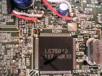

« ตอบ #86 เมื่อ: มีนาคม 11, 2010, 02:55:51 pm »
หัวใจหลักของเราอยู่ที่ IC เบอร์ LC75010...ซึ่งเป็น IC แปลงสัญญาณดิจิตอลเป็นอนาล็อกครับ
...ตอนแรกผมลองผิดลองถูกโดยไปเอาสัญญาณอินพุทที่ IC ขยายมาใช้...ปรากฎว่า..ไม่ได้ผลคับ
...ต้องเร่งโวลลุ่มไปจนถึง.40 โน่นแนะ..เลยไปหาข้อมูลของ IC เบอร์ LC75010 ใหม่คับ...ปรากฎว่า
..ได้ผลครับ...สัญญาณดีสุดยอดคับ..ไม่มีฮัมด้วย..ดูรูปต่อละกัน
เำพิ่มเติมครับ เกี่ยวกับ LC75010 http://pdf1.alldatasheet.com/datasheet-pdf/view/90099/SANYO/LC75010W.html
