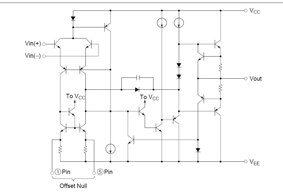

คุณ smilly ครับ แสดงว่ามันใช้กับไฟ +- 43 V ได้ใช่ไหมครับ ถ้าไม่งั้น เค้าจะกล้าทำขายให้เสียยี่ห้อหรือครับ  แต่ผมดูสเปคและวงจรภายในของ HA17741 แล้ว ก็ไม่เห็นมีซีเนอร์ในไอซีด้วยครับ  ที่ปริ๊นท์ด้านลายทองแดงก็ไม่มีรอยบัดกรีเลย อันนี้เลยทำให้ผมแปลกใจนะครับ เพราะไม่เคยเจอครับ   ท่านใดเข้าใจโปรดช่วยชี้แนะด้วยครับ           Undecided     คุณnimitครับ  กล้องผมยังไม่พร้อมครับ เดี๋ยวค่อยถ่ายรูบวันหลังนะครับ

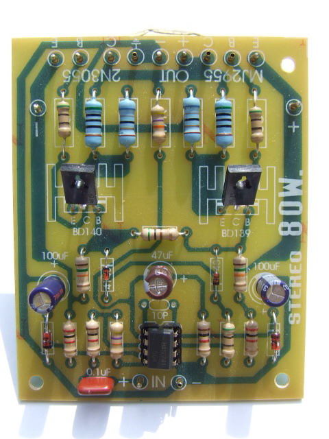

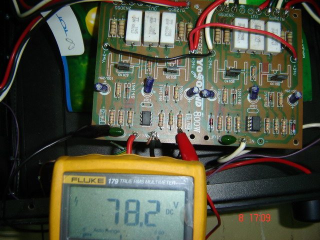

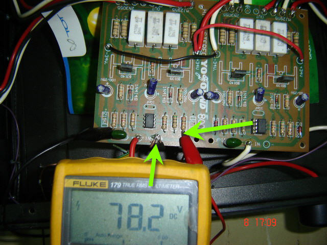

« ตอบ #16 เมื่อ: มกราคม 14, 2008, 04:25:07 pm »
ลองวัดไฟจุดนี้ซิครับว่าได้เท่าไร
สายดำ  จับที่ตำแหน่งกราวด์ตรง Input   เทียบกับ ขา R  ที่ชี้(ตำแหน่งเดิมที่วัด + ไว้)

« ตอบ #17 เมื่อ: มกราคม 14, 2008, 05:32:55 pm »
ตัวเก็บประจุตรงตำแหน่ง 100/25v สองตัวด้านข้างๆ
ที่ตัวมันเลยเขียนทนไฟไว้ได้เท่าไหร่
อีกอย่าง
ถ้าตัว IC พัง แล้วข้างในวงจรขาดจากกัน
เท่ากับว่า ความต้านทานภายใน IC 741 สูงมาก
ทำให้กระแสไม่ไหลผ่าน R ตัวที่คุณวัด 2 ข้าง
ดังนั้นแล้ว
ทำให้แรงดันที่ตกที่ตัว R ที่คุณวัดทั้งสองข้างนั้นจะเกือบเท่าแหล่งจ่ายไฟนั่นเอง
และทำไมอีกด้านถึงมี Zener
แล้ว R ด้านซ้ายก่อนเข้า IC ค่าเท่ากับแผงทางขวาเปล่า
เพราะบางทีร้านอาจจะหา Zener ไม่เจอเลยใส่ R ค่าสูงกว่าด้านขวา
คิดอัตรากินไฟของ IC ไว้ 1-2 ma แล้วก็ใส่ R สูงๆก็ได้เพื่อให้ drop ไม่เกิน +/- 22
แต่ด้วยการที่ไม่มี zener ที่อาจจะใช้ได้อยู่ดีๆหรอก
ถ้าเปิดดังๆ ก็ทำให้แรงดันรวมตก ทำให้ IC โดน R drop ไฟไม่เกินพิกัด IC ก็อยู่ทนได้
แต่พอเปิด เบาๆกระแสโหลดน้อย แรงดันปกติ ทำให้กระแสผ่าน R ตัว Drop ที่ว่าน้อย
เลยเหลือไปให้ตัว IC 17741 มากปริ่มๆ+/- 22 v บ่อยจนทำให้เสียค่อยๆเสียก็ได้
