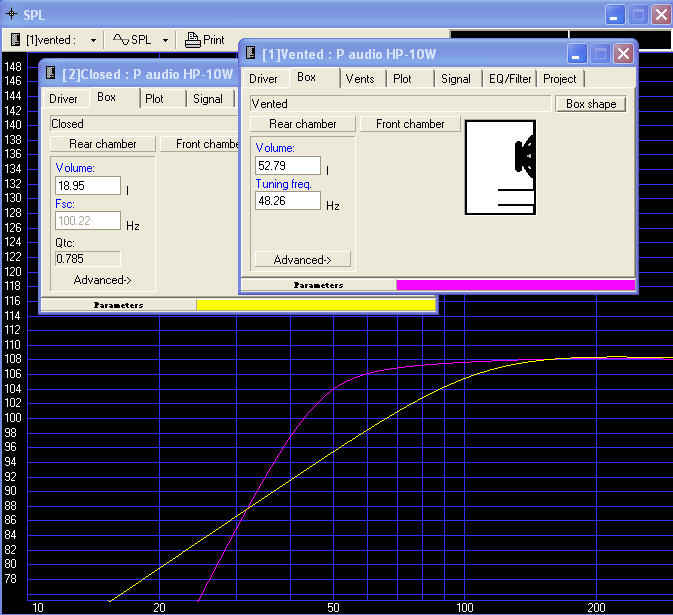

ลองนํา HP-10W มาซิมมูลเลทขนาดตู้ดู   ได้ตามรูปตู้ปิดนั้นไม่ค่อยดีน่าจะเป็นเเค่ทุ้มต้นเท่านั้น   ซิมมูลเลทที่ 200 วัตต์  ได้ราวๆ  108 ดีบีต่อตู้   เกิน 200 วัตต์   นั้นว๊อยซ์คอลย์ไปไม่ไหวเเน่นอนเพราะช่วงชักตํ่ามาก   ซิมมูลเลทนี้ใช้ highpass filter 12db/oct  ตัดที่ราวๆ 35 Hz  ป้องกันว๊อยซ์คอลย์เคลื่อนที่เกินสนามเเม่เหล็ก

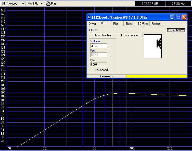

พี่ซิมมูเลทใช้ตู้ราวๆ 36 ลิตร   ซึ่งเท่าๆกับทางบริษัทซิมเลท   เบสยกยกนิดหน่อย  เเต่ยังคงความเเน่นเเบบตู้ปิด   ตู้ระบบนี้อาจจะใช้ใยสังคราะห์บุมากหน่อยต้องลองฟัง    ความไวของดอกนี้ค่อนข้างตํ่า   เเอมป์ที่ใช้ต้องถึงจริงๆถึงจะให้รายละเอียด  เสียงจากดอกนี้คงความนุ่มนวล  กราฟที่ตอบสนองจัดว่าดีเอามากๆ   เบสนั้นนึกถึง AR ในสมัยก่อนเหมือนกันตัวเล็กๆเเต่เบสไม่ได้เล็กเลย  ตู้ปิดควรปิดรอยรั่วให้หมด   พี่ซิมมูเลทที่ 90 watts ทีสเปคบริษัทบอก   ได้ราว 104 ดีบี   เเต่จริงน่าจะได้เกินกว่านี้เพราะสเปคของบริษัทมันไม่ค่อยจะเข้ากันได้เลยในเเต่ละตัว   ไม่รู้เขาให้สเปคมาได้อย่างไร    วันก่อนก็เจอทีกับดอกเจบีเเอล   ให้สเปคผิดตัวเบ่อเร่อเลย   ราวๆ 30 วัตต์ดอกนี้คอล์ยยังมีความเป็นลิเนียร์อยู่ถือว่าดีที่สุด     เลยกว่านี้ก็ยังทํางานได้เเต่อาจจะไม่ดีเท่า

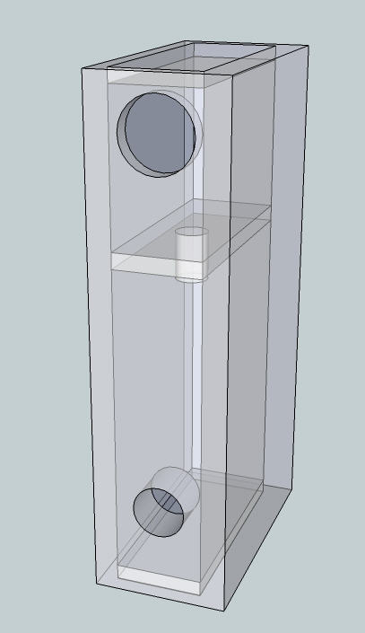

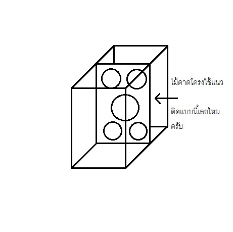

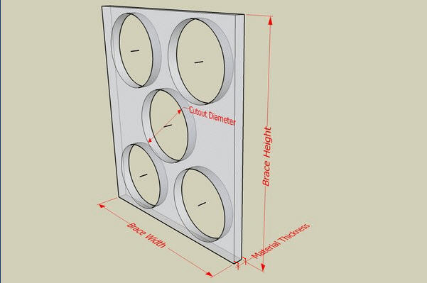

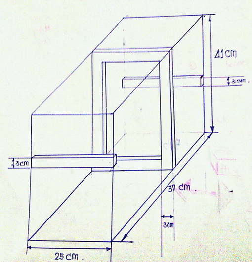

ไม้คาดโครงใช้ติดแบบนี้เลยหรือเปล่าครับ
nut_ty
กระทู้: 22

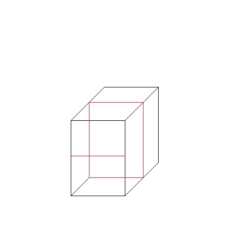

« ตอบ #273 เมื่อ: กุมภาพันธ์ 19, 2011, 01:31:42 am »
หรือว่าคาดแบบตู้ที่2 โดยใช้ไม้1นิ้วคาดโครงตามเส้นสีแดง พี่ธวัชว่าแบบไหนดีกว่าครับ
Thawach
คะแนน243
กระทู้: 2413
« ตอบ #274 เมื่อ: กุมภาพันธ์ 19, 2011, 03:14:31 am »
เเบบที่ 2 ดีกว่าครับ  ส่วนที่เป็นไม้คาดโครงที่เจาะรูนั้นอย่าพยายา่มวางไว้ตรงจุดกึ่งกลางระหว่างหน้ากับหลัง

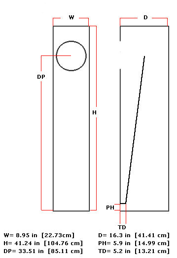

« ตอบ #275 เมื่อ: กุมภาพันธ์ 19, 2011, 03:33:09 pm »
ผมลองออกแบบตู้ได้ขนาดดังรูปครับไม่รู้ว่าใช้ได้หรือ ต้องขอรบกวนขอคำแนะนำด้วยครับปริมาตร
รวมไม้คาดโครงและดอกที่ยื่นเข้าไปในตัวตู้ ได้ 37.770348ลิตรครับ

« ตอบ #276 เมื่อ: กุมภาพันธ์ 20, 2011, 01:12:02 am »
ได้หน่ะมันได้อยู่หรอก  เเต่มันจะเป็นลําโพงขี้เหร่ที่สุดในโลกหรือเปล่านี่ซิน่าคิด Tongue    ดอกขนาดนี้น่าจะทําเป็นลําโพงตั้งพื้นไปเลยไม่ดีกว่าหรือ   สูงสัก 80-100 ซ.ม  มันน่าจะสวยกว่านี้นะครับ   ลองตรวจสอบดูใหม่ครับ

« ตอบ #277 เมื่อ: กุมภาพันธ์ 20, 2011, 03:39:50 am »
ใจอยากได้บุ๊คเชลฟ์หนะครับ แต่ ว่าไปแล้วอย่างพี่ธวัชว่าแหละ ทำหน้าแคบสูงดีกว่า
ยังงัยจะลองออกแบบใหม่ครับ

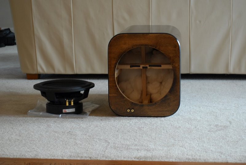

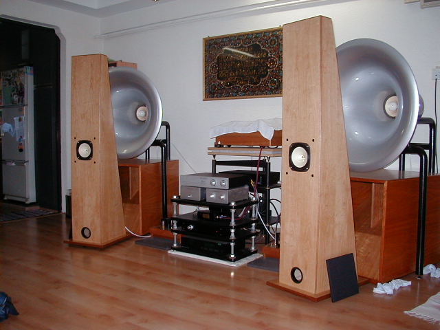

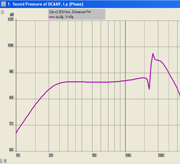

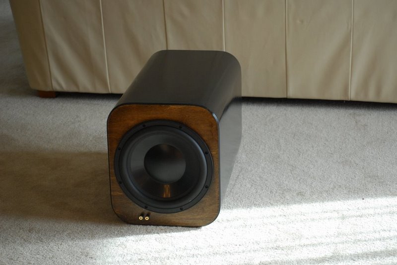

คุณ nut_ty  สงสัยทําตู้เเล้วอย่าลืมถ่ายรูปมาลงด้วยนะครับ   วันนี้พอดีได้รูปมาใหม่  พวกในเวบต่างประเทศทําไว้ตั้งเเต่ปี 2008  เพิ่งจะเเล้วเสร็จไม่กี่วันมานี้  กระทู้นี้ผมเป็นคนเเนะนําเขาเกือบตลอด   มีการวัดการตอบสนองเเละอิมพีเเด๊นซ์ด้วย  ดอกเป็น 12 นิ้วของ dayton ครับ   เขาทําได้สวยดีจัง

« ตอบ #280 เมื่อ: กุมภาพันธ์ 26, 2011, 09:26:21 am »
ครับจะถ่ายตอนทำมาให้ดูเรื่อยๆเลยครับ คิดว่าจะทำทรงแดวกันรูปที่แนบไปหนะครับแต่ไม่รู้จะทำได้ไม่ได้
ตอนนี้กำลังคำนวณใหม่เกี่ยวกับปริมาตรของตู้อยู่ครับ

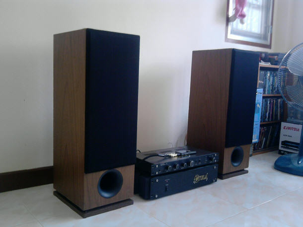

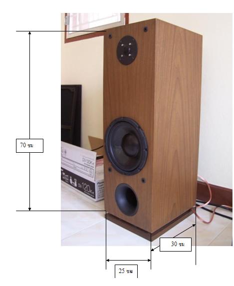

สวัสดีครับผมน้องใหม่ครับ พอดีไปซื้อต้ลำโพงมาเสียงไม่ดีเลย อ่านกระถู้แล้วต้องการปรึกษาพี่ Thawach พี่ๆคนไหนมีวิธีติดต่อพี่ Thawach ช่วย Mail บอกผมทีครับ pikunchai@hotmail.com ขอบคุณมากครับ
เห็นท่อทางออกเเล้วก็หนักใจครับ  ท่อเเบบนี้มีน้อยครับที่จะคําณวนได้ ท่าจะเอาสวยอย่างเดียวเลย    ลองวัดขนาดหาปริมาตรตู้ดูอีกทีว่าเท่าไรครับ

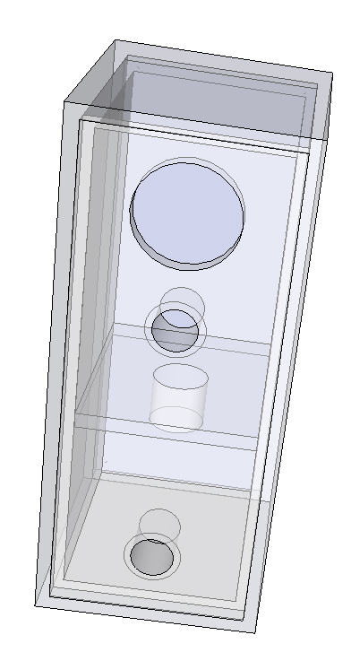

พอดีมีดอกรุ่น samba  เหลืออยู่บ้างเลยนํามาออกเเบบเล่นๆดู    น่าทําเหมือนกัน  ท่า่ใครทําเนิทเวิร์คเป็น     ออกเเบบเป็น 2 เเบบเลย     ดอกนี้ตอนนั้นซื้อราวเกือบพันต่อดอก  เบสลงถึง 36 hz   ใครมีดอกอยากลองก็บอกกันนะจะลองออกเเบบให้    ตัว 3 พอร์ทนั้นน่าเล่น   2 พอร์ทนั้นผมเคยทํามานานเเล้วดีเหมือนกัน   ตอนหลังเพิ่งจะมาเห็นของ fostex ทําใช้กับฟูลเร็จน์     ก็ไม่รู้มาเหมือนกันได้อย่างไร   เเรงบันดาลใจมาจากโบสนั่นเอง   ไม่ได้เลียนเเบบ fostex เลย  2 รูปนี้เขียนขึ้นมาเพราะความชอบในระบบนี้ครับ

« ตอบ #288 เมื่อ: เมษายน 26, 2011, 02:55:04 am »

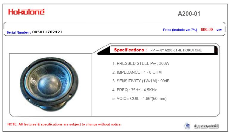

ขอบคุณมากครับพี่ Thawach ผมวัดขนาดมาแล้วครับ กว้าง 25 ซม ยาว 30 ซม สูง 70 ซม  ดอกลำโลงเดิม
เป็นดอก sub 8 นิ้ว ผมอ่านกะทู้ ผมจะเจาะเป็นสามทางโดยใช้ดอกHokutone ผมเลยไปซื้อดอกมาใหม่เป็นของ Hokutone แต่ตอนนี้รอเสียงแหลมและwoofer 4 นิ้วอยู่ครับพี่ Thawach ช่วยแนะการโมด้วยครับ และจะใช้ Network ของ

« ตอบ #289 เมื่อ: เมษายน 26, 2011, 09:02:02 am »
ช่วยตรวจสอบความหนาไม้ให้ด้วยครับ  เเต่ละด้านเท่ากันหรือเปล่า   เเละหนาเท่าไรครับ  จะได้คําณวนออกมาถูกต้องครับ
