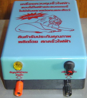

« ตอบ #8 เมื่อ: ตุลาคม 09, 2007, 05:11:29 pm »
รั่วไฟฟ้า    ไฟฟ้ารั่ว  หรือรั้วไฟฟ้าครับท่าน งง    Tongue Tongue (ขอแจม)
เรียกว่า รั้วไฟฟ้า ครับ
* 01.jpg (40.48 KB, 300x338 - ดู 3726 ครั้ง.)
