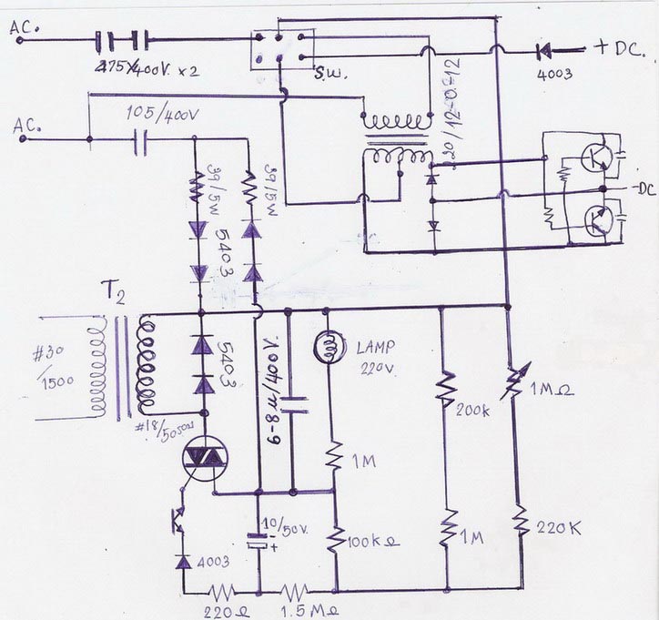

มีวิธีทดสอบง่ายๆครับ เสียบปลั๊กเครื่องแล้ว เอาใขควงยาวแตะ ที่ขั้วลบแล้วค่อยๆเลื่อนทางปลาย ไปหาขั้วบวกสีแดงพอเข้าใกล้ได้ระยะ มันจะมีไฟกระโดด
 เข้าหาปลายใขควงดังเพี๊ยะๆๆๆๆๆ ครับดังเร็วหรือช้าขึ้นอยู่กับว่าเราตั้ง วอลลุ่มเร่งความเร็วขนาดไหนครับ ห้ามเอามือล่อเด็ดขาดครับเหมือน
 โดนไม้หน้า 3 ทุบเอาเชียวนะครับผมมีประสบการในการซ่อมมากครับและทำขายตามสั่งด้วยครับ วงจรก็เหมือนๆกันแหละครับความแรงมันขึ้นอยู่กับ การพันคอยครับ
 และใส่ค่า c ฟิลเตอร์ครับ และไม่เป็นอันตรายกับคนและสัตว์ครับ เพราะอะไรถึงไม่เป็นอันตรายกับคนและสัตว์ ก็เพราะว่าเวลามันทำงาน
 มันสปาร์ค หยุดเป็นระยะ ครับมันไม่ตั้งหน้าช๊อตเหมือนไฟบ้านครับ มันทำงาน  กิ๊ป...กิ๊ป...กิ๊ป...ครับท่าเราไม่เอาใขควงไปล่อก็จะได้ยินเสียงแบบนี้แหละครับ ผมมีวงจร
 ให้ดูเพื่อศึกษา การทำงานของมันครับ ผมเอามาจากใน เว๊ปนี้แหละครับ เพราะวงจรคล้ายๆกันครับ  Wink
 การทำงานของมันครับ ผมก็เอาในเว๊ปนี้แหละครับเพราะมันคล้ายกัน

« ตอบ #9 เมื่อ: ธันวาคม 11, 2007, 09:20:29 am »
แล้ว Transistor คู ขวามือ RC ใช้ค่าเท่าไหร่ละครับ
peera-500 ♥
คะแนน116
กระทู้: 1329
« ตอบ #10 เมื่อ: ธันวาคม 11, 2007, 09:23:44 am »
รู้เเล้วมันอยู่ในกระทู้เอง http://www.ubmthai.com/leksoundsmf3/index.php?topic=18994.0

เครื่องนี้เวลาใช้ไปนานๆแล้วมันช็อตไม่ค่อยแรงครับ  มีวิธีแก้ไขไหมครับ
แล้วถ้าเราจะทําให้แรงขึ้นจะต้องปรับแต่งส่วนบ้างใดครับ (ใช้คอยล์ตัวเดิมน่ะครับ)
คือว่าที่บ้านล้อมลวดไกลครับ วัวแหกลวดประจําเลยคับ Cheesy Cheesy Cheesy
AE01
คะแนน67
กระทู้: 309
« ตอบ #12 เมื่อ: มกราคม 14, 2008, 03:31:19 pm »
เพิ่มค่าซีครับ
