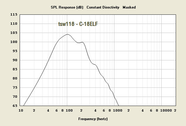

« ตอบ #235 เมื่อ: กันยายน 23, 2011, 05:18:20 pm »
กราฟครับ
* tsw118 - 650EL new.jpg (36.37 KB, 634x428 - ดู 1329 ครั้ง.)
* tsw118 - 650EL old.jpg (36.45 KB, 634x428 - ดู 1310 ครั้ง.)
* tsw118 - C-18ELF.jpg (35.88 KB, 634x428 - ดู 1283 ครั้ง.)

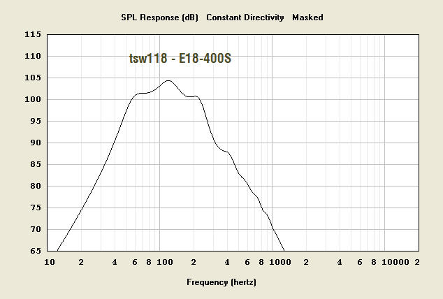

Thawach
คะแนน243
กระทู้: 2413

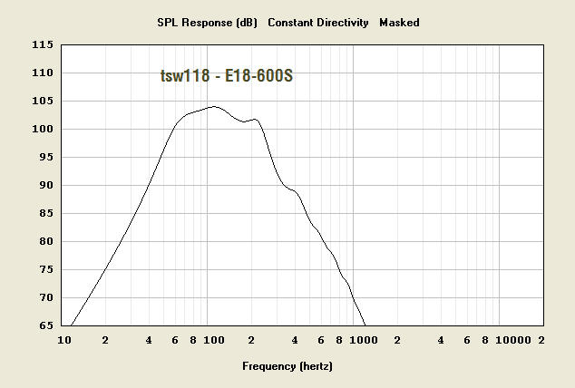

« ตอบ #236 เมื่อ: กันยายน 23, 2011, 05:20:45 pm »
อีกรูปครับ
* tsw118 - E18-600S.jpg (36.42 KB, 634x428 - ดู 1319 ครั้ง.)

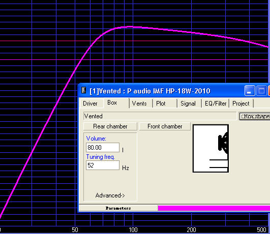

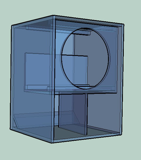

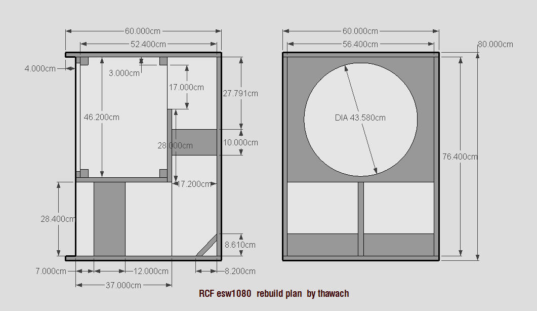

มีเจบิน 18 นิ้ว RCF esw1080  มาครับ   เขียนเเปลนให้ละเอียดขึ้นครับ  ส่วนด้านล่างนัน  สามารถใช้โปรเเกรมลองซิมดูได้ครับ   จะรู้ว่าเหมาะกับดอกอันไหน   ใส่อินพุตตามค่านั้นลองดูครับ
* 1080.jpg (49.45 KB, 483x549 - ดู 1310 ครั้ง.)
* 1080rb.jpg (63.48 KB, 1061x614 - ดู 1509 ครั้ง.)
* win.jpg (77.51 KB, 531x461 - ดู 1282 ครั้ง.)

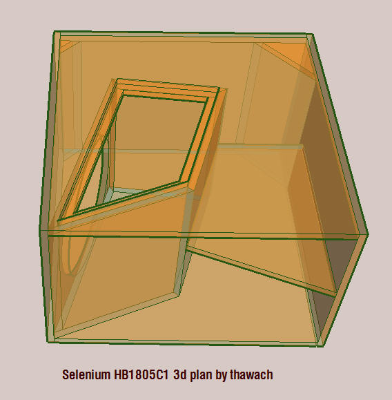

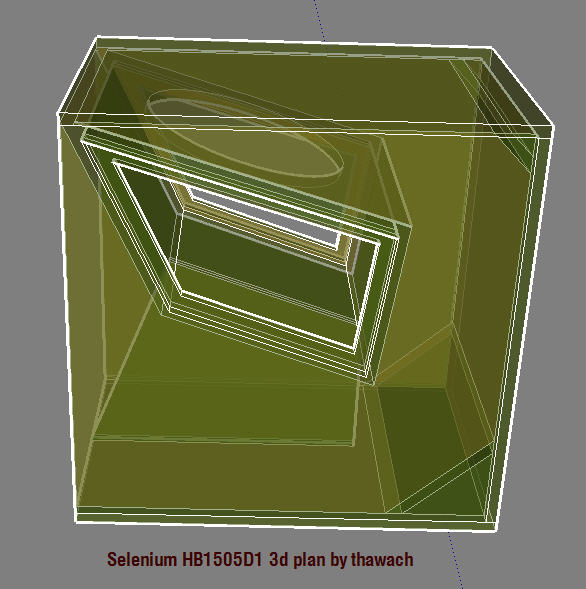

ยังจะมีออกมาอีก 3 ตัวครับ  มี selenium  2 ตัว  เเล้วก็ TDA ออดิโอ 1 ตัว
* c1.jpg (48.94 KB, 568x579 - ดู 1308 ครั้ง.)
* d1.jpg (56.04 KB, 586x589 - ดู 1285 ครั้ง.)
* tda.jpg (55.16 KB, 767x597 - ดู 1318 ครั้ง.)

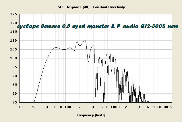

« ตอบ #240 เมื่อ: กันยายน 25, 2011, 05:04:52 pm »

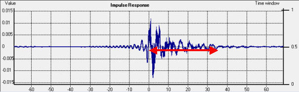

กราฟนั้น  ถ้าลองวัดเทียบกันดูครับ  ตู้ที่ทําได้ดีที่สุดคือตู้ปิด  เพราะมีอากาศช่วยทําให้กรวยหลุดตัวได้เร็ว   ความฉับพลันจึงสูง  เเถมด้วยอัตตราการหยุดก็เร็ว  เสียงที่ครางนั้นไม่ใช่เสียงตนฉบับที่แอมป์ป้อนให้ครับ   ยิ่งหยุดเร็วๆยิ่งดี    เเต่เบสจะบางลงเพราะไม่มีการส่งเสียงที่ไม่ใช่สัญญานที่กําเนิดจากเเหล่ง ป้อน    เพราะที่เเหล่งป้อนนั้นหยุดไปเเล้วครับ  ซึ่งตู้เทอร์โบได้ข้อดีตรงนี้ครับ
* impulse.jpg (29.11 KB, 605x187 - ดู 1276 ครั้ง.)

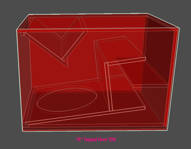

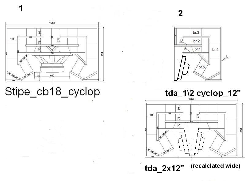

เอาโครงการณ์ต่อไปมาให้ดูครับ   ว่าจะนําไปลงในต่างประเทศด้วย   เป็นไอเดียของ tda audio ครับ   ผมเลยลองมาทําจริงๆ     เเก้ไข้หลายส่วนครับ
* 138146675.jpg (49.63 KB, 799x592 - ดู 1290 ครั้ง.)
* 0.5cyclop.jpg (52.94 KB, 613x558 - ดู 1321 ครั้ง.)

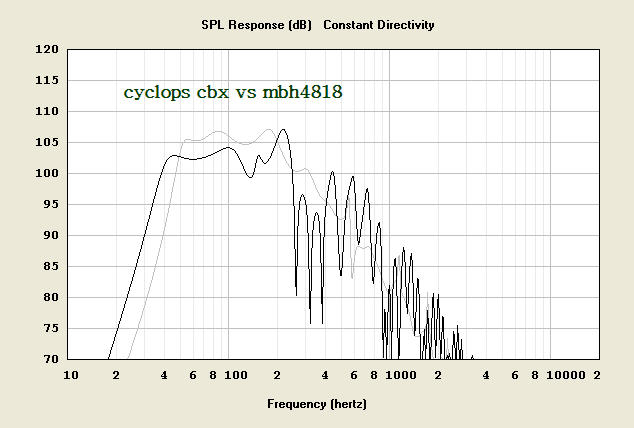

เอากราฟมาให้ดูครับเป็นการเปรียบเทียบระหว่าง W 1.2m   ตัวนี้ครับซิมด้วยดอกนอกที่ลงเเล้วทํางานได้ดี   http://www.freespeakerplans.com/mhb-4818.html     ลองเทียบกับ cyclops CBX  ตัวใหญ่เลย  ขนาดตู้ w  ราวๆ 450 ลิตร   cyclops CBX  325 ลิตรครับ   ขนาดต่างกันมาก   ลองดูที่ความถี่ตํ่าๆ  cyclops CBX   -3 ดีบีราวๆ 38 hz  ส่วน w ที่ 38 hz เกือบ - 20 ดีบี   ซึ่งหมายถึง cyclops CBX มาเบสลึกกว่ามาก  w เองนั้นได้เปรียบตรงช่วงความดัง  ซึ่งดังกว่าราวๆ 2-3 ดีบี     กราฟเทียบจริงๆ cyclops CBX  ราบเรียบกว่า มาก    นี่เป็นข้อได้เปรียบเสียเปรียบกัน    ถ้า w เล็กกว่านี้ก็ห่างไกลจาก cyclops CBX มากครับ

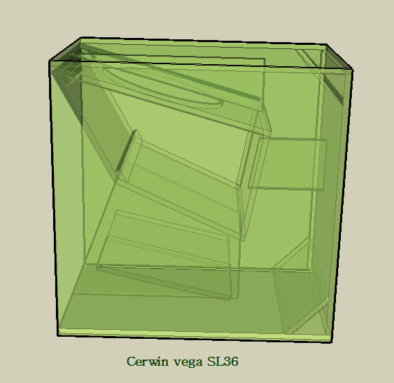

« ตอบ #243 เมื่อ: กันยายน 26, 2011, 03:29:53 pm »
เจอเเบบที่ทําไว้นานเเล้วเเต่ดันลืมไป   เดี๋ยวลงให้ภายหลังครับ  ช่วงนี้เป็นช่วงโปรโมทตัวเองครับ
* Cerwin vega SL36.jpg (38.19 KB, 571x555 - ดู 1313 ครั้ง.)

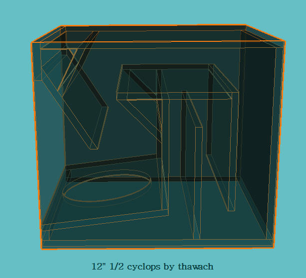

« ตอบ #244 เมื่อ: กันยายน 27, 2011, 07:52:01 am »
  มาเเล้วครับ   เเปลน cyclops 12"   ถ้ารุ่นนี้ไปได้สวยถือว่าประสปความสําเร็จทีเดียวครับ    ไม้ 15 มม ครับ

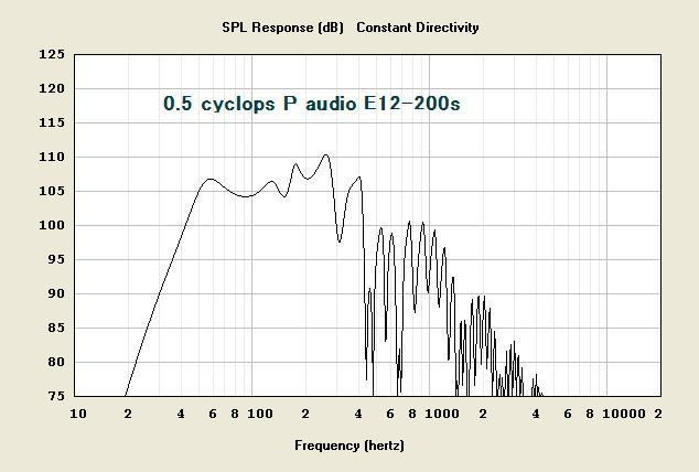

« ตอบ #245 เมื่อ: กันยายน 27, 2011, 08:04:04 am »

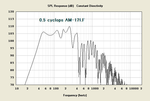

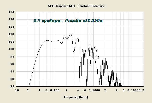

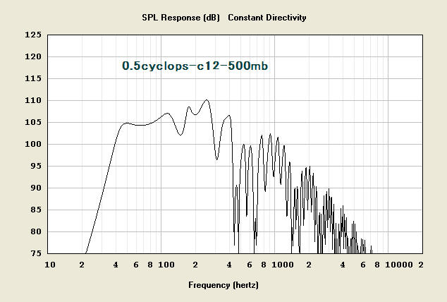

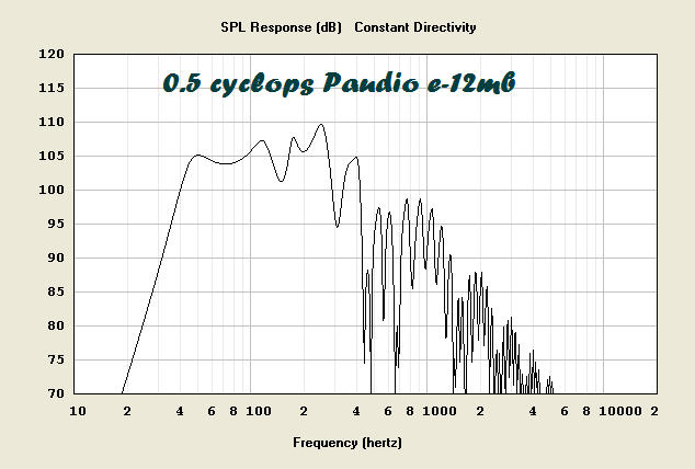

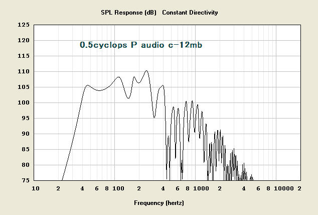

ดูกราฟกันครับ  ดอกเยอะเหลือเกิน  ช่วงชักขนาดไหนไม่ได้ดูครับไปดูเอง
* 0.5 e12-300s.jpg (45.91 KB, 634x428 - ดู 1267 ครั้ง.)
* 1 sys.jpg (41.41 KB, 634x428 - ดู 1296 ครั้ง.)
* 350n.jpg (42.4 KB, 634x428 - ดู 1266 ครั้ง.)
* am12lf.jpg (42.38 KB, 634x428 - ดู 1234 ครั้ง.)
Thawach
คะแนน243
กระทู้: 2413
« ตอบ #246 เมื่อ: กันยายน 27, 2011, 08:05:45 am »

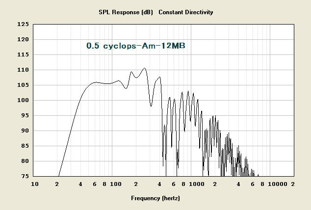

ต่อครับ
* am12mb.jpg (41.57 KB, 634x428 - ดู 1236 ครั้ง.)
* c12-500mb.jpg (41.92 KB, 634x428 - ดู 1246 ครั้ง.)
* c-12.jpg (41.17 KB, 634x428 - ดู 1239 ครั้ง.)
* e12-200.jpg (41.58 KB, 634x428 - ดู 1210 ครั้ง.)

ยังไม่หมดครับ
* e-12mb.jpg (43.14 KB, 634x428 - ดู 1325 ครั้ง.)
* sn12mbold.jpg (50.53 KB, 634x453 - ดู 1336 ครั้ง.)

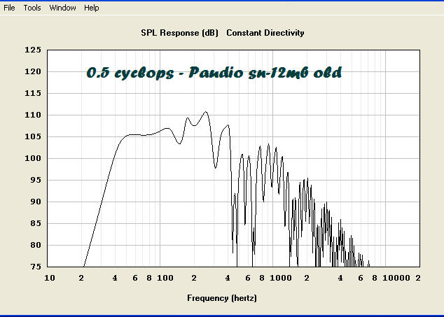

Thawach
คะแนน243
กระทู้: 2413

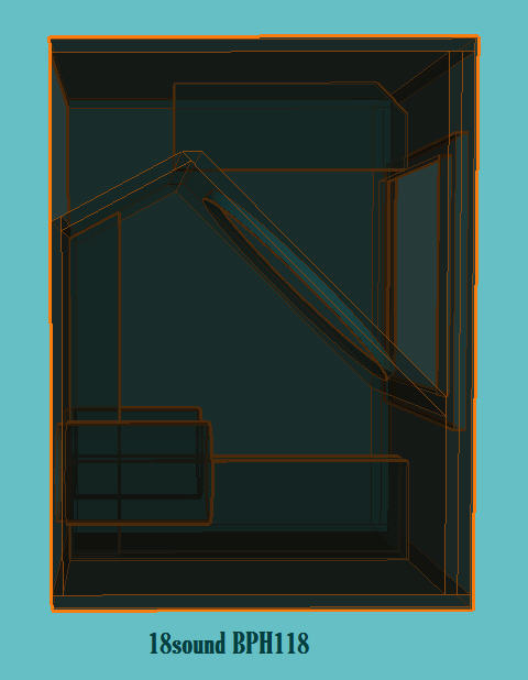

มาอีกเเล้วครับ  เป็นตู้ 18 sound ซิมกราฟตัวอย่างให้ดูครับ
* 18SOUNDBPH118.jpg (40.77 KB, 480x618 - ดู 1302 ครั้ง.)
* 18sound.jpg (39.99 KB, 634x428 - ดู 1274 ครั้ง.)

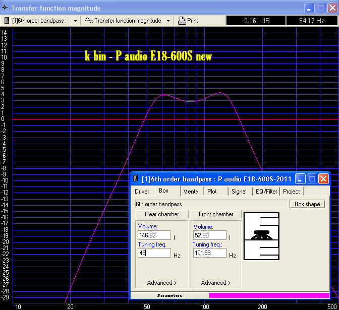

ใครที่ใช้ win isd เป็น input ตามค่านี้เลยครับ
* k bin in.jpg (71.49 KB, 672x615 - ดู 1284 ครั้ง.)
* k bin - imf hp-18w old.jpg (61.25 KB, 659x558 - ดู 1291 ครั้ง.)
