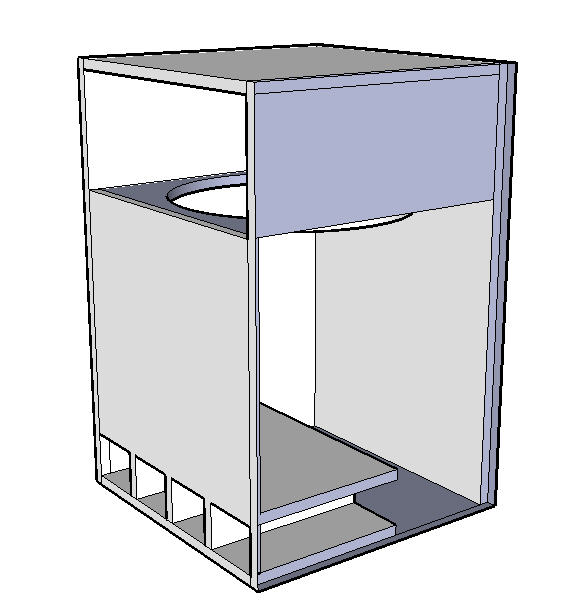

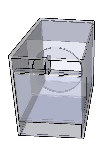

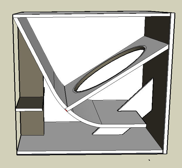

ลองเขียนภาพเป็น 3 มิติดู  เดี๋ยวขนาดจะเขียนให้อีกทีครับ  อาจจะเป็น 2 มิติ

อันนี้คือเเบบครับ   ที่เเรกใช้เเบบ nexo  ปรากฏว่าหลังมันเรียวๆ  ปรากฏว่าปริมาตรมันน้อยมากเลยต้องเปลี่ยนรูปใหม่ครับ
Thawach
คะแนน243
กระทู้: 2413
« ตอบ #207 เมื่อ: สิงหาคม 24, 2011, 11:01:46 pm »
อีกเเบบครับเป็น BP6  ใช้ไม้หนา 16 มม ทั้งคู่ครับ

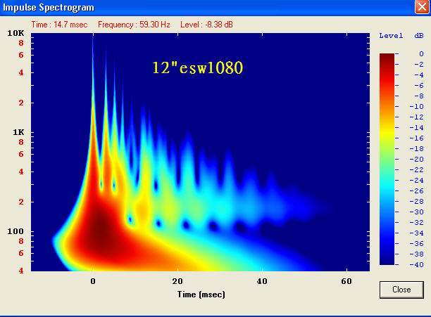

« ตอบ #208 เมื่อ: สิงหาคม 25, 2011, 09:31:45 am »
เอา spectrogram ของ 12" esw1080  มาให้ชมครับ

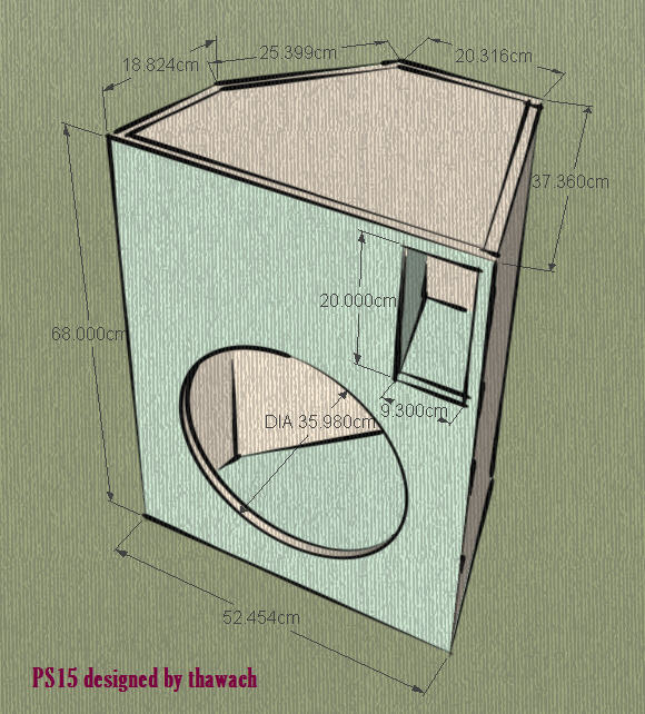

มีคนขอเเปลน PS15 nexo  ลองซิมกราฟก่อน   รูปเดี๋ยวโพสท์ให้ทีหลังครับ
Thawach
คะแนน243
กระทู้: 2413
« ตอบ #210 เมื่อ: สิงหาคม 25, 2011, 08:29:20 pm »
มาเเล้วครับ PS15 nexo รุ่น resize  ท่อยาว 17.7 ซ.ม วัดจากผนังด้านหน้าถึงปลายท่อครับ

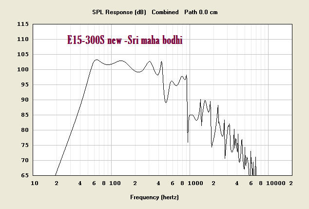

« ตอบ #212 เมื่อ: สิงหาคม 28, 2011, 10:54:08 pm »
มาเเล้วครับ 15 นิ้ว ที่มีชื่อว่า  Sri maha bodhi
Thawach
คะแนน243
กระทู้: 2413
« ตอบ #213 เมื่อ: สิงหาคม 28, 2011, 10:55:35 pm »
นี่เป็นกราฟครับ

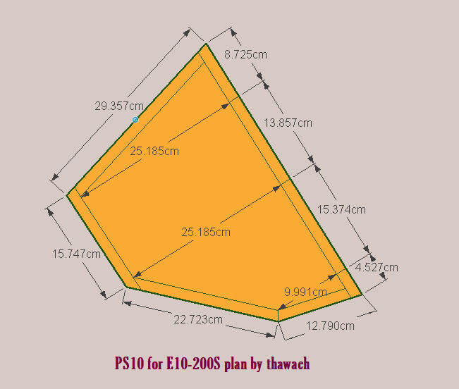

นํา PS 10 มาฝากครับ  ออกเเบบได้ถูกใจมากๆสําหรับดอกนี้ครับ
* front.jpg (40.14 KB, 605x634 - ดู 1673 ครั้ง.)
* ps10 ab.jpg (46.55 KB, 651x552 - ดู 1735 ครั้ง.)

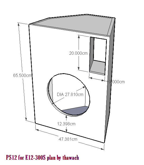

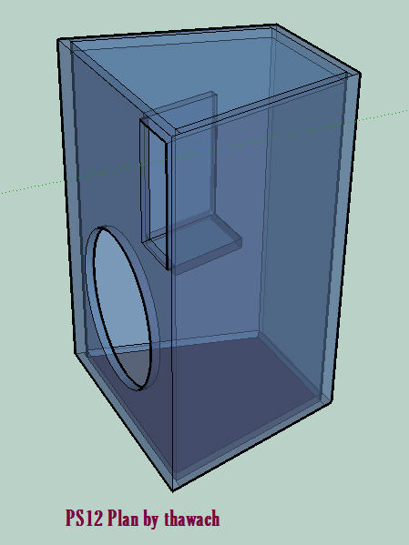

« ตอบ #215 เมื่อ: กันยายน 02, 2011, 05:15:05 pm »
มีสมาชิกอยากได้ PS12 รูปทรง nexo ครับ  เลยลองเขียนเเปลนดู    คําณวนเเบบละเอียดมาก   เเปลนนี้ใช้ได้เลยครับ

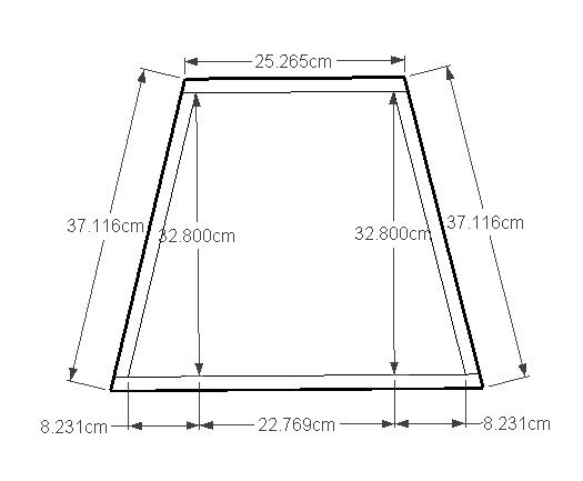

« ตอบ #216 เมื่อ: กันยายน 02, 2011, 05:54:53 pm »
เเถมให้ครับ  เผื่อคนที่ชอบทําเเบบง่ายๆ  คางหมูครับ

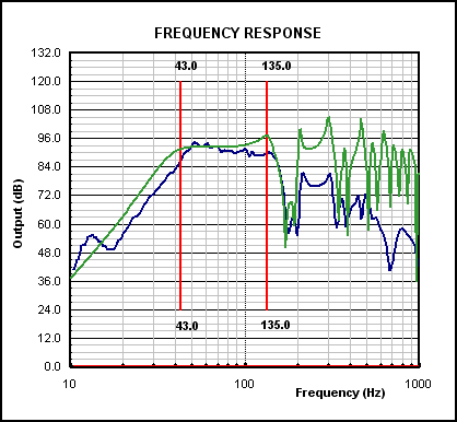

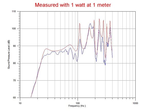

มีกราฟมาฝาก  เป็นกราฟที่เขาซิมมูลเลทเทียบกับวัดจริงครับ
* 20090829-tp-fr2.gif (12.34 KB, 418x386 - ดู 1706 ครั้ง.)
* anarchy 1w1m.JPG (32.43 KB, 570x438 - ดู 1727 ครั้ง.)

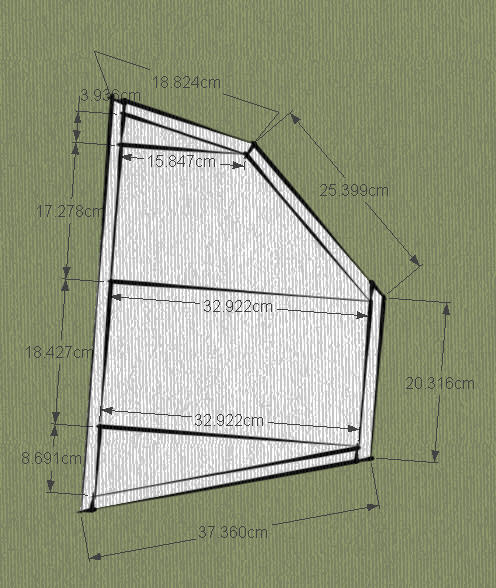

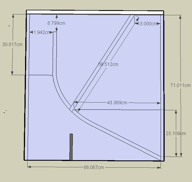

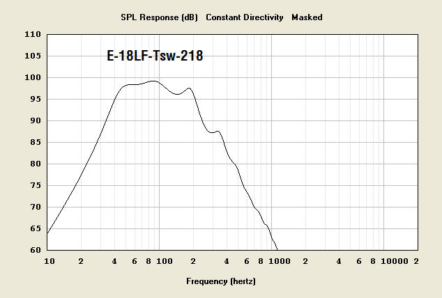

« ตอบ #218 เมื่อ: กันยายน 07, 2011, 07:34:46 am »

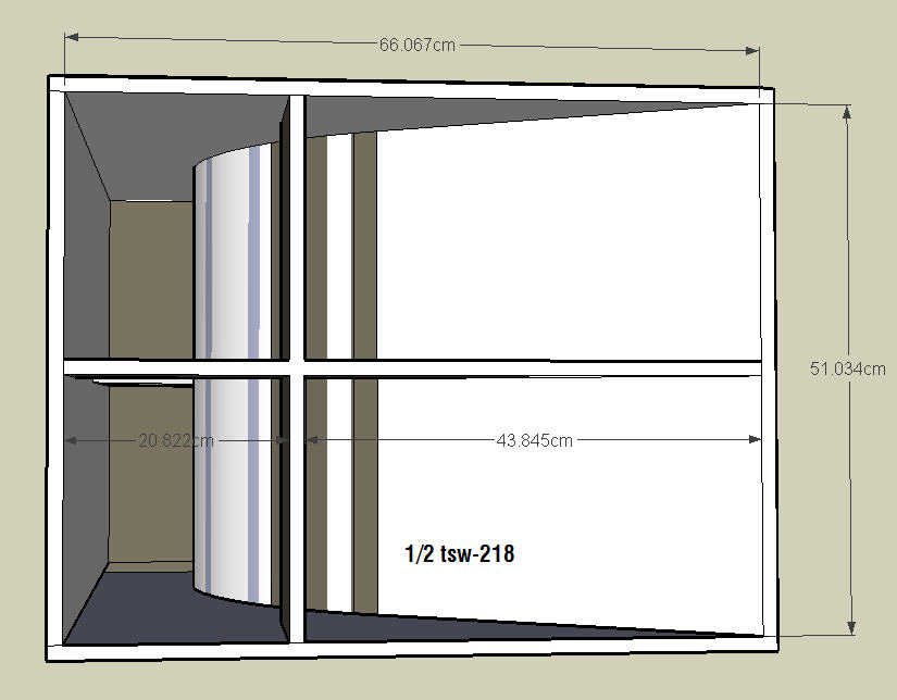

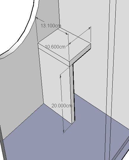

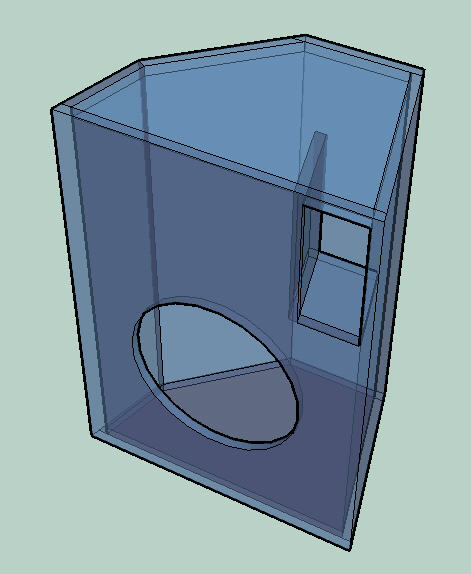

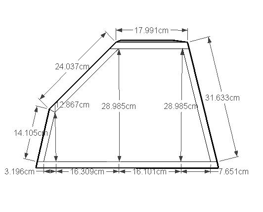

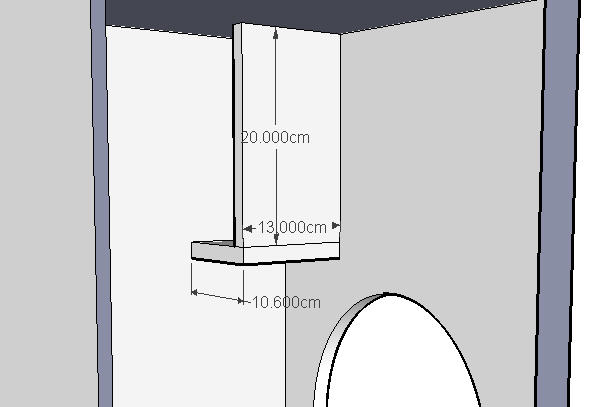

มาเเล้วครับถอดเเบบจากตัวจริง    ที่เพื่อนชาวฝรั่งเศษซึ่งตามผมมาเล่นเวบในไทยได้โพสท์ขนาดไว้     turbosound  tsw-218  ซึ่งหาดูเเบบได้ยากมากๆ    พอเห็นตั้งเเต่ทีเเรก   ดูดีมากครับเเบบฮอร์นของเขา   ผมจึงได้นํามาเเบ่งครึ่งครับ  ดูรูปเลย
* fr.jpg (54.7 KB, 825x644 - ดู 1690 ครั้ง.)
* in.jpg (46.65 KB, 620x574 - ดู 1696 ครั้ง.)
* side.jpg (43.99 KB, 667x632 - ดู 1611 ครั้ง.)
Thawach
คะแนน243
กระทู้: 2413

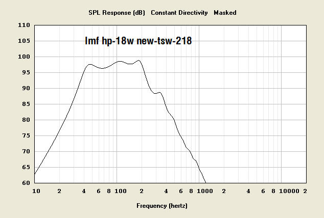

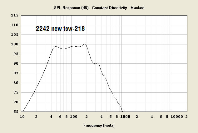

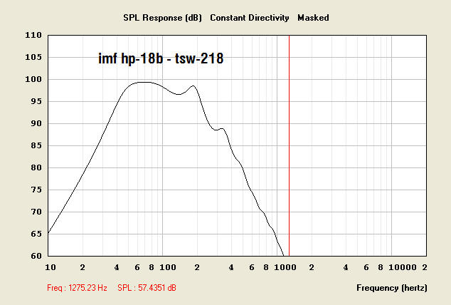

« ตอบ #219 เมื่อ: กันยายน 07, 2011, 07:36:18 am »

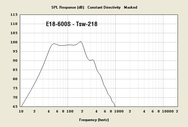

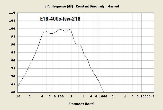

อันนี้ผลการซิมมูลเลทครับ
* 18w.jpg (37.17 KB, 634x428 - ดู 1666 ครั้ง.)
* 218gr.jpg (40.18 KB, 634x428 - ดู 1656 ครั้ง.)
* 2242.jpg (36.82 KB, 634x428 - ดู 1595 ครั้ง.)
* E18.jpg (36.88 KB, 634x428 - ดู 1606 ครั้ง.)

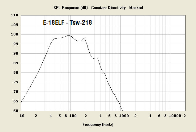

« ตอบ #220 เมื่อ: กันยายน 07, 2011, 07:37:27 am »
ต่ออีกครับ
* e18-600s.jpg (36.62 KB, 634x428 - ดู 1607 ครั้ง.)
* E-18ELF.jpg (36.42 KB, 634x428 - ดู 1627 ครั้ง.)
* e-18lf.jpg (36.16 KB, 634x428 - ดู 1555 ครั้ง.)

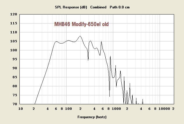

มีเเบบ MHB โมดิฟาล์ยมาฝากครับ   กราฟคล้ายๆรุ่นที่ลงตู้มาร์ตินเลย
Thawach
คะแนน243
กระทู้: 2413
« ตอบ #222 เมื่อ: กันยายน 08, 2011, 11:09:39 pm »
อันนี้เป็นกราฟครับ
* MHB46gr.jpg (38.73 KB, 634x428 - ดู 1585 ครั้ง.)

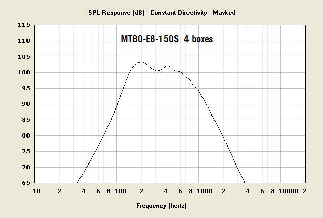

มีบางท่านอยากจะได้เเบบ MT130   ตู้มิดเบสฮอร์นโหลด   เเต่ต้องการขนาด 8 นิ้วลงได้    ผมจึงได้ดีไซน์   MT80  ขึ้นมาครับ

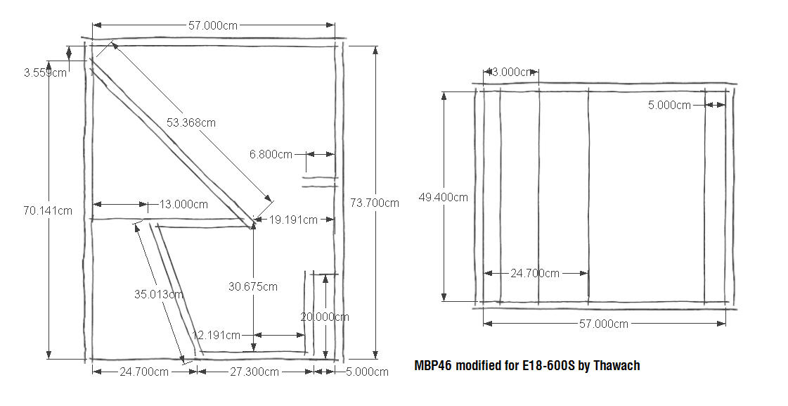

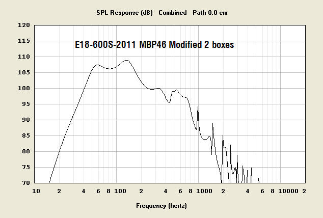

« ตอบ #224 เมื่อ: กันยายน 11, 2011, 01:37:13 am »
มีหลายคนขอให้หาดอกรากหญ้าลงตู้ mbp46  ได้   จนมาเจอดอกหนึ่ง   เเต่ก็ต้องโมดิฟาล์ยตู้ใหม่    ปรากฏว่าผ่านครับ
* MBP46 modified.jpg (66.97 KB, 1121x577 - ดู 1652 ครั้ง.)
* mbpmodifiedgr.jpg (39.83 KB, 634x428 - ดู 1579 ครั้ง.)

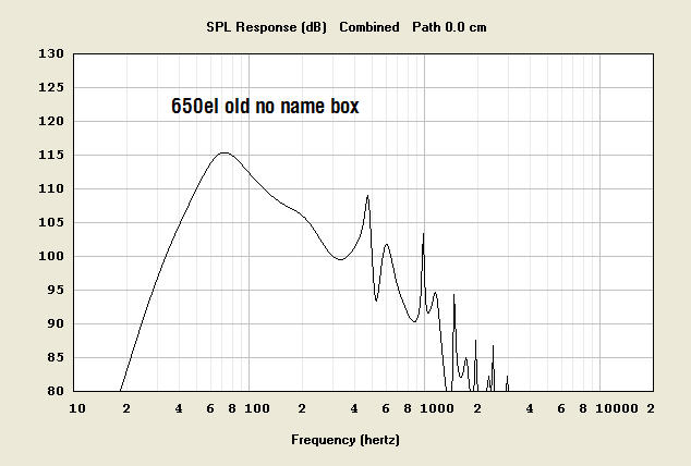

มีตู้ NO name มาฝากครับเขาว่าดังดี   ดูกราฟเเล้วดังเเน่ๆครับ
* 650.jpg (38.04 KB, 634x428 - ดู 1572 ครั้ง.)
* 2242.jpg (38.37 KB, 634x428 - ดู 1608 ครั้ง.)

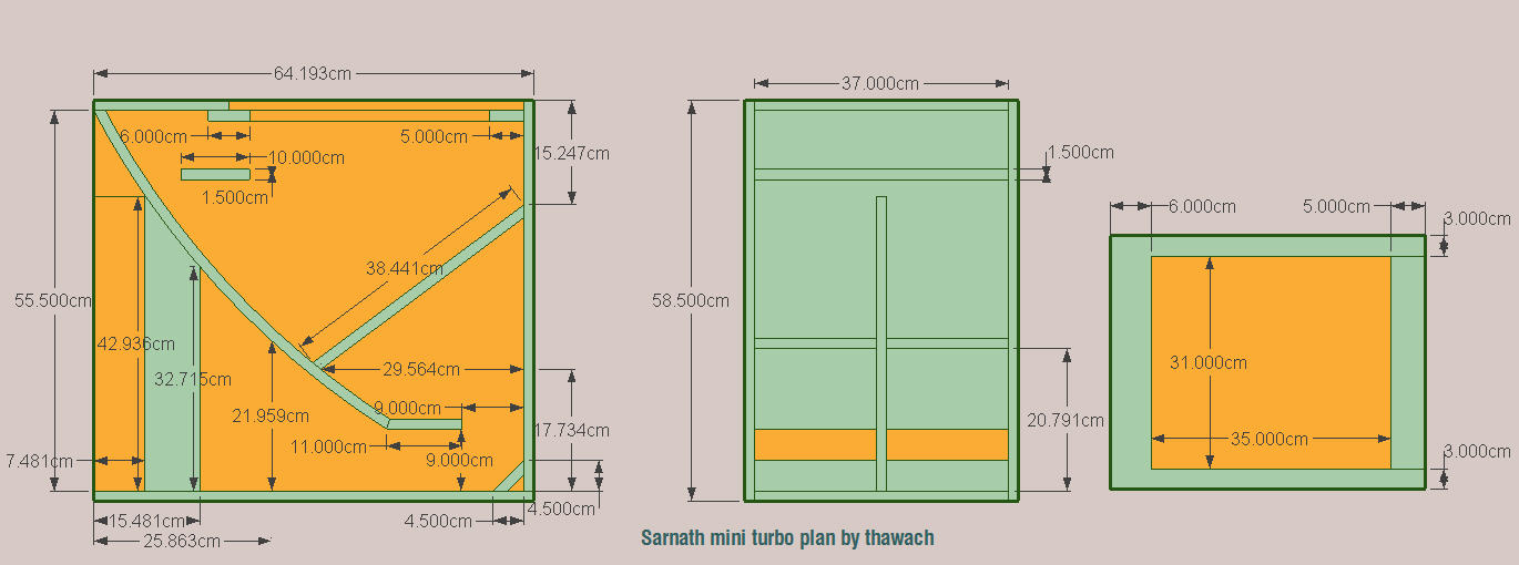

« ตอบ #228 เมื่อ: กันยายน 22, 2011, 03:45:41 pm »
มีแต่แบบดอกเดี่ยว  ไม่มีแบบดอกคู่หรือครับ...อ.ธวัช  ดูกราฟแล้วชอบ...ติดตามผลงานตลอดครับ...

« ตอบ #229 เมื่อ: กันยายน 23, 2011, 04:45:34 pm »
เอาเเปลนที่นําไปลงเวบนอกมาฝากครับ
มีผลการวัด ตัวนี้มาฝากครับเป็นเจบิน 15 นิ้วที่ลงในครั้งก่อน
Thawach
คะแนน243
กระทู้: 2413
« ตอบ #230 เมื่อ: กันยายน 23, 2011, 04:52:16 pm »
จับ ตู้มาชนกันได้เลยครับ   เเล้วใช้ไม้ด้านข้างแผ่นเดียวครับ  เพราะมันใช้งานร่วมกัน   อีกกรณีหนึ่งตัดไม้ที่ใช้ร่วมทิ้งเลย  เเล้วนําขนาดภายในมาต่อกัน   ประหยัดไม้ดีครับ
