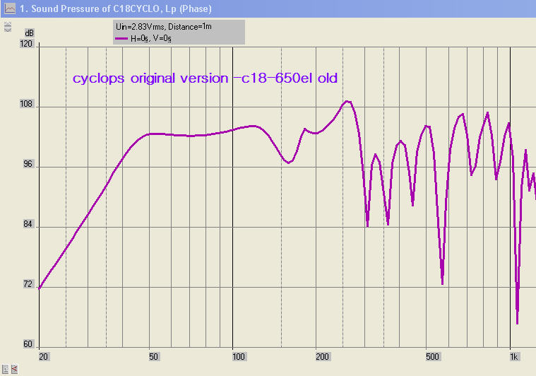

ลองซิมมูเลทดอก c18 650el ดอกเก่าดู  ลงได้สบายๆครับ  มีลิ้งค์ที่ชาวฟิลิปปินส์ทําไว้ด้วยครับ
1.cyclops
2.cyclops
3.cyclops
* cyclops.jpg (68.72 KB, 759x532 - ดู 1870 ครั้ง.)

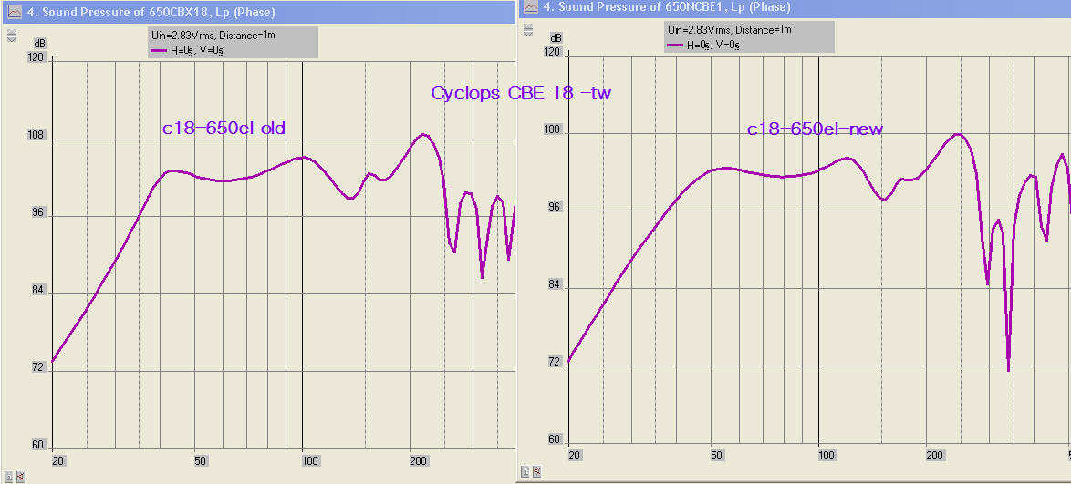

« ตอบ #90 เมื่อ: พฤษภาคม 27, 2011, 10:57:34 pm »
ถ้าจะทําซับเเบบ tapped horn  ขนาดดีก็รุ่น cbe   ส่วน cbx นั้น ใหญ่มากเเต่เบสก็ลึกกว่า   ส่วนดอกไทยนั้นมองๆ P audio หลายๆรุ่น  เเต่ก็หนักใจ   การตอบสนองความถี่นั้นก็ดีอยู่   เเต่ที่ความถี่ตํ่าๆมันล่าช้าไปหน่อย  c18-650el ตัวเก่า  c18-650el ตัวใหม่ทําได้ดีกว่า  เเม้ว่าจะไม่ใช่ดอกตามสเปคของฮอร์น    ดูพวกฟิลิปปินส์ทํา    ท่าทางพวกเขาจะลงดอกที่ไม่ได้ซิมมูเลทกัน      โดยมากเขาจะดูที่เวบนอกเเล้วทําตาม   เพราะฟิลิปปินส์โดยมากภาษาอังกฤษเขาดี    cyclops  ที่เขาทําก็ไปโพสท์ที่ speakerplans ด้วย   cyclops นั้นหาดอกลงยากพอสมควร  เเต่ tapped horn นั้นน่าเล่นมาก   กําลังฮ๊อททีเดียว    cyclops นั้นทําได้ดีมากสําหรับพีเอ   40-130 hz  ในรุ่น CBE นั้นถือว่าดีทีเดียว   ส่วน CBX นั้น  ลงตํ่ากว่าเเน่ๆ  เเต่ขนาดมันใหญ่  เเปลนดาวน์โหลดที่นี่ครับ Cyclops Extended version
ส่วนเวอร์ชั่นธรรมดานั้นผมใช้เวลาเเกะเเปลนนานมาก    พิจารณาเพื่อให้ซิมมูลเลททั้ง 3 รุ่นได้ใช้เวลาเกือบครึ่งวัน  ยากทีเดียวครับ
* cyc.jpg (66.98 KB, 1021x637 - ดู 1833 ครั้ง.)
* fr.jpg (30.83 KB, 955x553 - ดู 1765 ครั้ง.)
* c18old u new.jpg (72.97 KB, 1174x531 - ดู 1790 ครั้ง.)

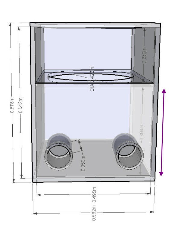

eminence kilomax pro18a
ท่อ 4" 4ท่อ
ความยาวท่อ 28 cm
ความสูงช่วงล่างเท่าเเบบ

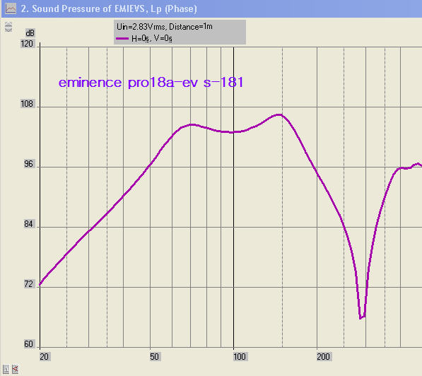

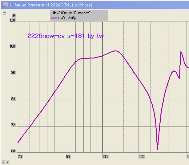

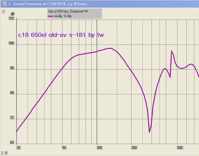

อันนี้ผลซิมมูลเลทครับ
* c18ev.jpg (57.73 KB, 679x534 - ดู 1772 ครั้ง.)
* 2226ev.jpg (52.92 KB, 614x536 - ดู 1718 ครั้ง.)
* emiev.jpg (48.87 KB, 597x532 - ดู 1748 ครั้ง.)

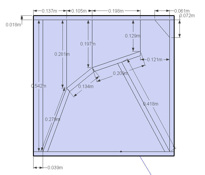

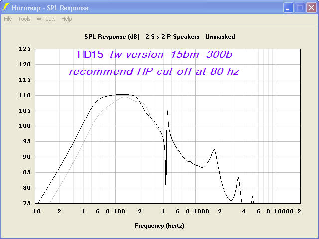

« ตอบ #93 เมื่อ: พฤษภาคม 29, 2011, 08:10:22 am »

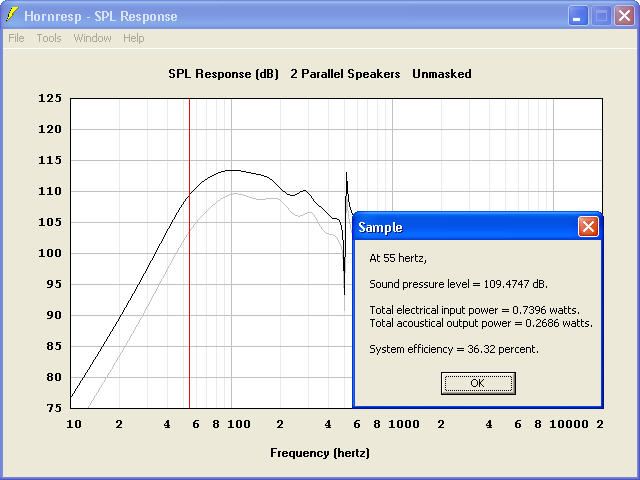

ผมได้เเก้ไข hd15 tw version  ให้ใหม่เเล้วครับ     ใส่รายละเอียดระยะต่างๆมากขึ้น   ที่ทําเเบบไม่โค้งก็เพราะว่าทําง่าย   บางคนดัดไม่ไม่ได้เรื่องครางหึ่งก็มี   เพราะดัดยากใช้ไม้หนาทําก็ยากถ้าไม่มีเครื่องมือเเพงๆ    เเบบนี้เเข็งเเรงกว่า   ผมซิมมูลเลทมาฝาก  ดอก 15bm-500b ราคาไม่เเพง     กราฟนั้นเทียบกันเลยระหว่าง ใช้ 4 ดอก(สีดํา)  กับดอกเดียว
* hd15gr.jpg (56.18 KB, 640x480 - ดู 1758 ครั้ง.)

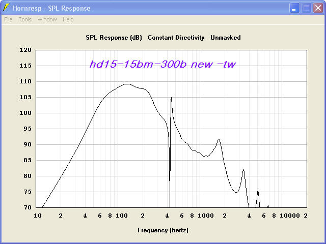

« ตอบ #94 เมื่อ: พฤษภาคม 29, 2011, 05:26:49 pm »

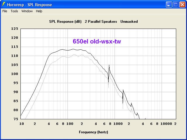

มาอีกเเบบ  อันนี้เป็นเเปลนเเละผลการซิมมูลเลทของ Martin wsx ครับ     กราฟระหว่าง 2 ดอกกับดอกเดียวเปรียบเทียบกัน    ต่อไปจะลง esbph218 like   เเกะเสร็จเเล้วดัดเเปลงนิดหน่อยจึงใช้คําว่า like      เดี๋ยวจะนําลงครั้งหน้าครับ     ช่วงต่อไปก็ตอนนี้กําลังจะนํา 2226 ตัวล่าสุดของพีออดิโอ  มาออกเเบบเป็นแบนด์พาสท์ฮอร์น    คิดว่าตอบสนองราวๆ 60-150 hz   น่าจะได้   ขนาดก็พอสมควร    มีเวลาเมื่อไรก็จะพยายามทําให้เสร็จ   ยังไม่รู้จะตั้งชื่ออะไรดีเลย  เดี๋ยวคิดดูก่อน  ส่วน tapped horn  นั้นใครอยากลองก็ลองได้ครับ   มีบริษัทหนึ่งในต่างประเทศทําขายอยู่โด่งดังมากเลย   cyclops  ได้ความคิดจากเขามาทํา
* 650el old-wsx.jpg (55.08 KB, 640x480 - ดู 1789 ครั้ง.)

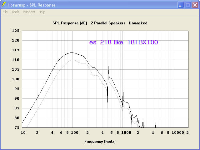

มาเเล้วครับ es-218 like
* es-218 like.jpg (74.47 KB, 1409x646 - ดู 1715 ครั้ง.)

ลองซิมมูลเลท 3 ดอกเลย   18tbx100 นั้น   ลงได้เลยเเบบสบายๆ  ส่วนอีก 2 ดอก นั้น 650el ตัวเก่า กับ 2226 ตัวใหม่  ในส่วนของห้องปิดนั้นหาโฟมหนาสัก 20 มม  มาแปะด้านข้างผนังก็ดี    เพื่อลดปริมาตรลงบ้างสัก 4-5 ลิตร  กันกรวยเคลื่อนที่มากเกินไป    ตามกราฟเทียบกัน 2ดอกกับ 1 ดอก
* 650like.jpg (56.3 KB, 637x473 - ดู 1747 ครั้ง.)
* es218like.jpg (50.43 KB, 640x480 - ดู 1688 ครั้ง.)
* 2226like.jpg (54.85 KB, 640x480 - ดู 1703 ครั้ง.)

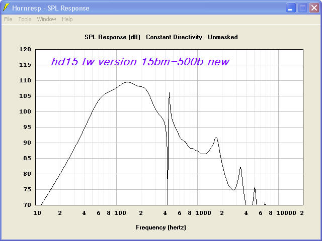

« ตอบ #97 เมื่อ: พฤษภาคม 30, 2011, 02:51:58 pm »
hd15 กราฟที่ลงไปครั้งก่อนน่าจะเป็นดอกตัวเก่านะครับ   ส่วนอันนี้ดอกปี 2011 ทั้งคู่  15bm-300b,15bm-500b ครับ

ลืมบอกไปความสูงของ EV s181 ที่บอกดูจากลูกศรที่ทําไว้นะครับ

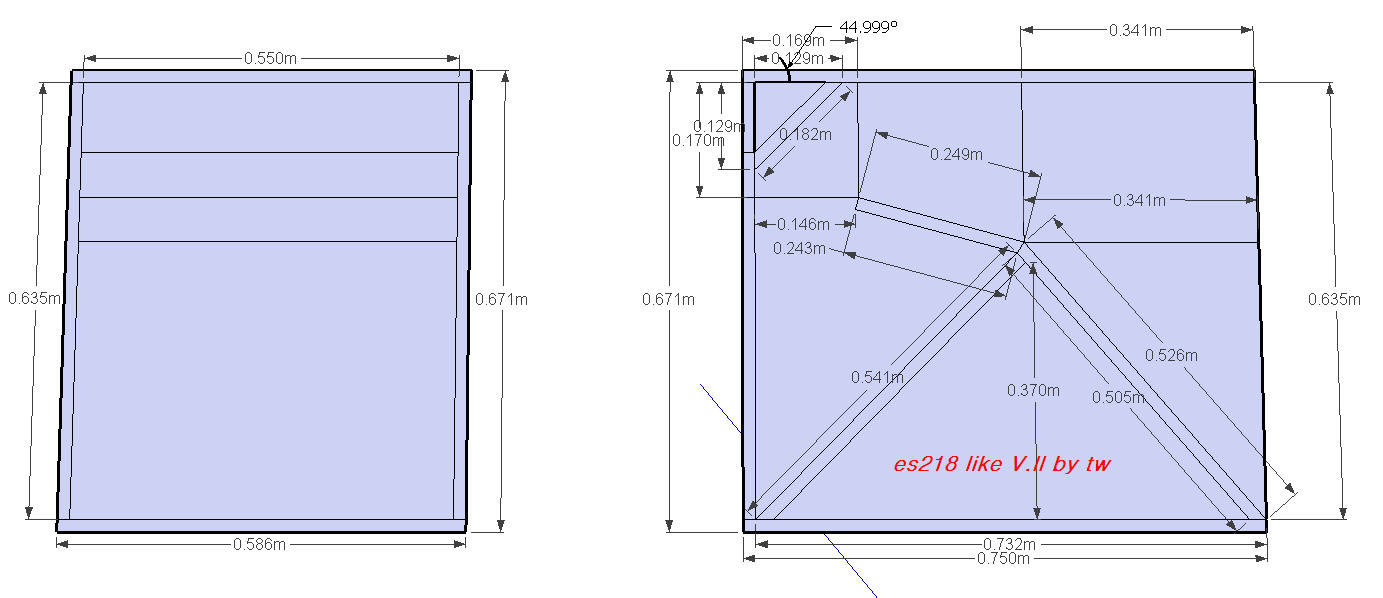

« ตอบ #99 เมื่อ: พฤษภาคม 31, 2011, 04:33:01 pm »

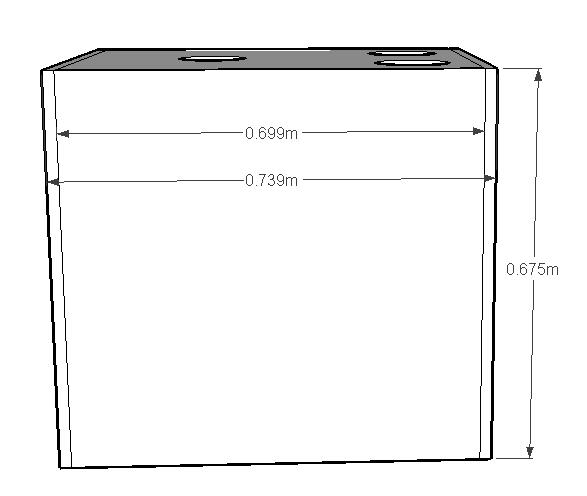

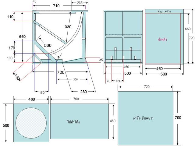

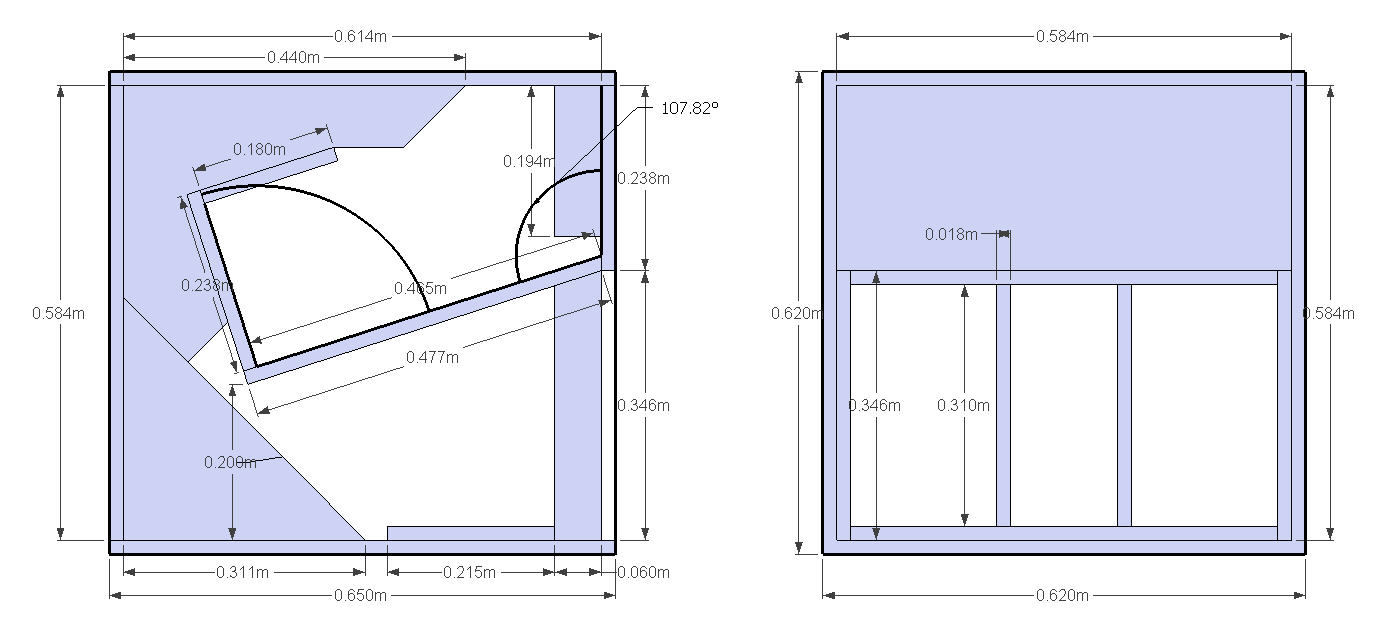

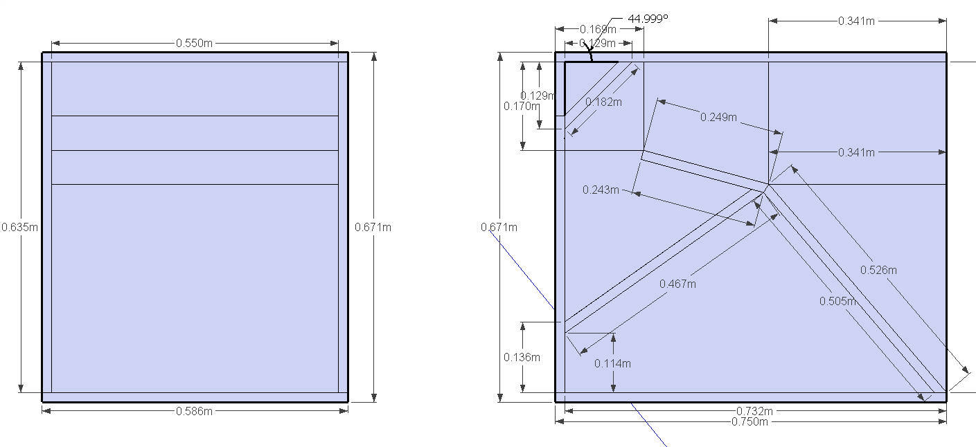

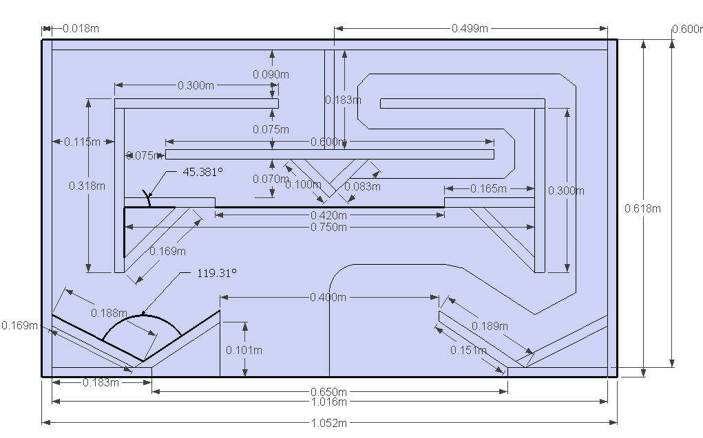

เนื่องจากเเปลน es218 นั้น  ไม้ที่เป็นส่วนของพื้นที่ยึดดอก 18 นิ้วมีพื้นที่เล็กไป   ไม่สามารถลงดอก 18 นิ้วได้   ผมจึงได้เเ้ก้ไขใหม่เป็น es218 II  ตามเเปลนนี้    ลดห้องส่วนหลังมาหน่อย  ทําให้ได้ปริมาตรใกล้เคียงมาก   แทบไม่ต้องยัดโฟมเลย   ใส่วัสดุเก็บเสียงที่ผนังด้านในก็พอครับไม่ต้องใส่มาก
* plan v2.jpg (76.24 KB, 1383x598 - ดู 1740 ครั้ง.)

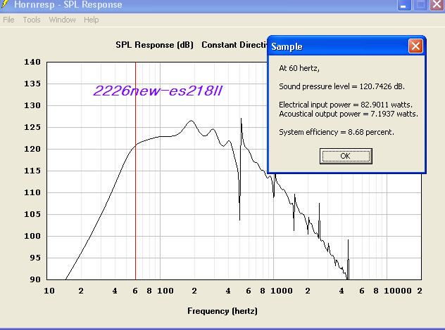

« ตอบ #100 เมื่อ: พฤษภาคม 31, 2011, 04:34:15 pm »

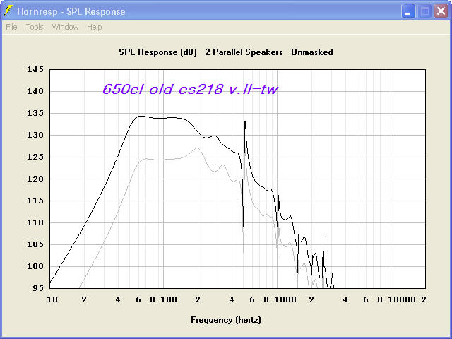

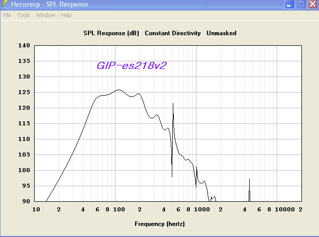

ผลการซิมมูเลทครับหลายๆดอก
* 218v2.jpg (51.87 KB, 640x480 - ดู 1667 ครั้ง.)
* 2226esvii.jpg (53.87 KB, 632x470 - ดู 1672 ครั้ง.)
* gip218v2.jpg (46.57 KB, 635x471 - ดู 1682 ครั้ง.)

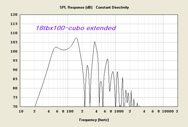

ลองซิมมูเลทดู    พยายามทําให้ใกล้เคียงที่สุด   มันติดอยู่อย่างเดียวไม่ได้หักไม่ที่คาดโครง   ซึ่งดูเหมือนจะยุ่งยากมาก  ถ้าจะเอาเต็มร้อยจริงๆ  งานนี้ไม่รู้ว่าลืมพีออดิโอไปได้อย่างไร LOL    เดี๋ยวลงให้ทีหลังครับ   ที่โฟสท์นี้นี่เเหล่ะ
* 18tbx100-cubo extended.jpg (41.92 KB, 634x428 - ดู 1662 ครั้ง.)

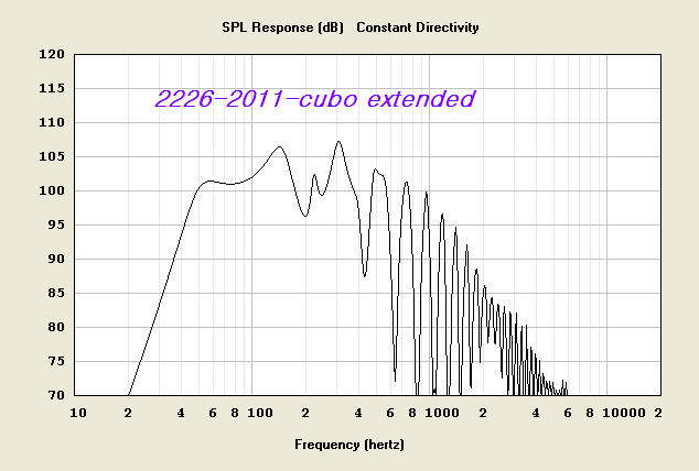

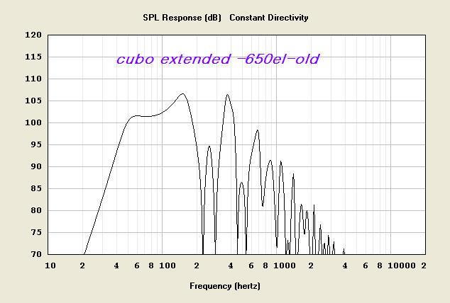

« ตอบ #103 เมื่อ: มิถุนายน 02, 2011, 02:26:31 pm »
cubo เป็น tapped horn นะครับ   ฮิตระเบิดเลย   มีหลายๆบริษัทพยายามจะทําขาย  นี่เป็นบริษัทเเรกที่ทําขายครับ  สเปคสุดยอดเลยตัวนี้     มีกราฟที่ซิมของ P audio มาด้วยครับ  เป็นรุ่น 650el  ตัวเก่า  เเล้วก็ 2226 ตัวใหม่ครับ
* tapped horn.jpg (12.64 KB, 329x358 - ดู 1645 ครั้ง.)
* cubo extended -650el-old.jpg (41.85 KB, 634x428 - ดู 1659 ครั้ง.)
* 2226-2011-cubo extended.jpg (43.35 KB, 634x428 - ดู 1660 ครั้ง.)

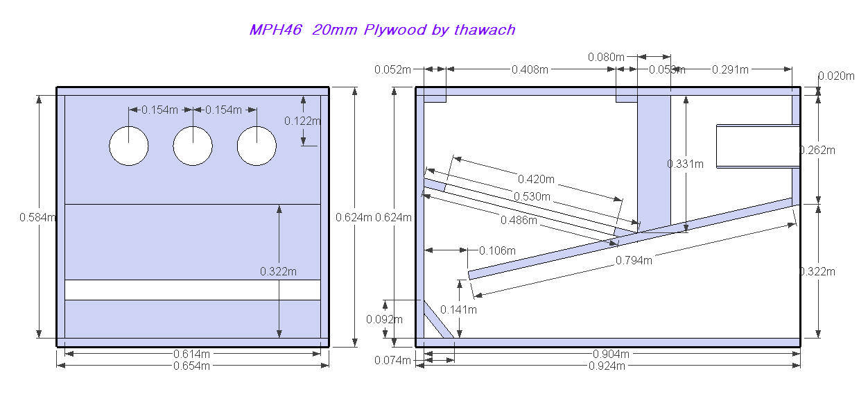

« ตอบ #104 เมื่อ: มิถุนายน 02, 2011, 02:28:26 pm »
มีเเปลน mph46 ที่เป็นเเปลนไม้ 20 มม มาฝากครับ

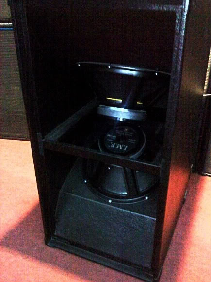

« ตอบ #105 เมื่อ: มิถุนายน 02, 2011, 02:31:54 pm »

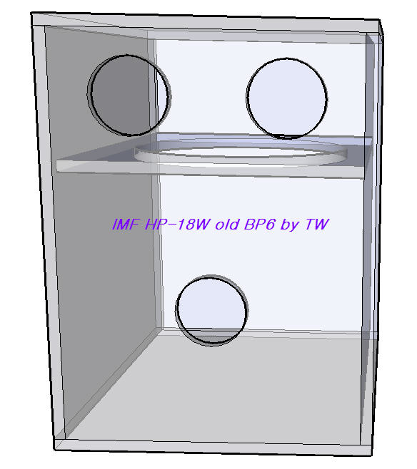

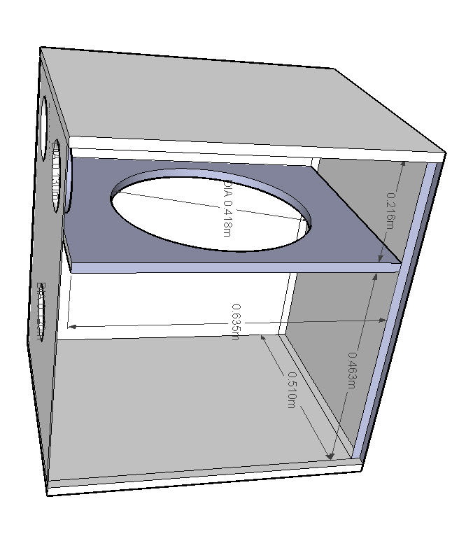

พอดีมีคนขอ BP6 ดอก P.AUDIO IMF HP18W เลยนํามาฝาก, HP18Wตัวเก่าช่วงชักนัอยมากเลยครับ   ลง bp6  เเล้วต้องระวังเวลาใช้กําลังมากๆ   ค่าพารามิเตอร์ผมไม่เเน่ใจ เลยใช้ค่าเดียวกับที่ขายเมืองนอกนะครับ   เเบบตามรูปครับ   ถ้า P.AUDIO IMF HP18W  เป็นสเปคเดียวกับฝรั่งใช้ก็จะดีเลย   ตู้นี้เป็นตู้ดีเจบินครับ     กว่าจะเขียนเเบบเสร็จก็ใช้เวลานานมาก   พอดีอยากเขียนเเบบ bp6 จากสเกลจริง   เลยได้สมใจอยาก
* IMF HP-18W old BP6 by TW.jpg (44.01 KB, 584x658 - ดู 1670 ครั้ง.)

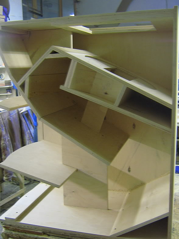

65oel  เมื่อนําลง wsx  กราฟดีสุดๆทีเดียว   ทิ้งคู่เเข่งขาดลอยไม่เห็นฝุ่น    เห็นพวกฟิลิปินส์ชอบทํากันจังเลยนํามาให้ดูหลายรูปเลย  มีดอก imf 18s ลงตู้ EV ด้วย

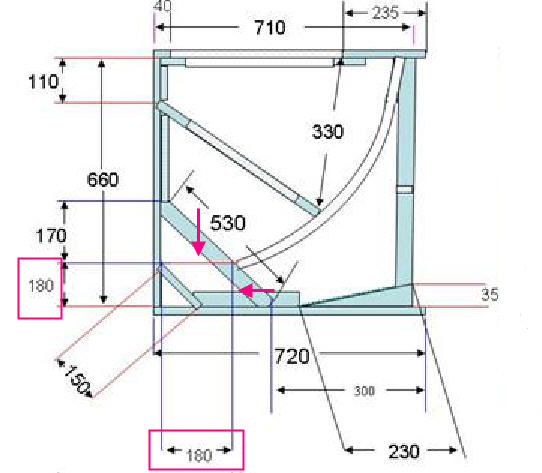

« ตอบ #111 เมื่อ: มิถุนายน 08, 2011, 01:42:40 pm »
สูตรนี้ครับ
เเบบน่าจะมาจากต่างประเทศเเล้วคนไทยนํามาเเก้ไข    สัดส่วนมันไม่ได้เลยครับ   ผมเขียนรูปตามไม่ได้เพราะมันดูเหมือนไม่ได้สัดส่วน   เลยซิมมูลเลทให้ไม่ได้เลยครับ   ลองดูที่ 180 มม   ดูความยาวของเส้นตรงลูกศรมันไม่เท่ากันทั้งที่ระยะมันเท่ากัน
* tb.jpg (36.61 KB, 542x473 - ดู 1641 ครั้ง.)

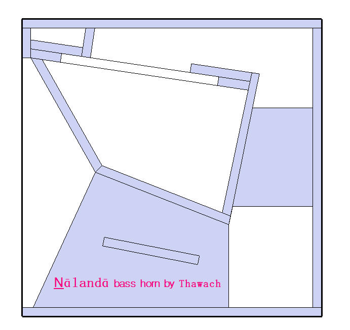

ช่วงนี้รู้สึกเเเย่ๆ  เเมวน้อยที่เลี้ยงไว้ตั้งเเต่ยังไม่ลืมตาป่วยกระทันหัน   อุตส่าห์ทุ่มเทเเลี้ยงมากือบสามเดือน   ไปหาหมอหลายครั้งไม่รู้จะรอดหรือเปล่า     มีเวลาก็พยายามออกเเบบ  Nālandā bass horn ของตัวเองให้เสร็จ   เเก้ไข้หลายครั้งมาก   ออกเเบบให้ใช้กับ 2226 ของพีออดิโอตัวใหม่    Nālandā  เป็นชื่อของมหาวิทยาลัยของชาวพุทธ    เจริญรุ่งเรื่องมากในอดีต    มีการเรียนการสอนด้านพุทธศาสนาเเละวิชาการเเพทย์ที่เจริญรุ่งเรือง     วิชาการเเพทย์นั้นได้จากเเพทย์ประจําพระพุทธเจ้าคือหมอชีวก   หมอชีวกเป็นเเพทย์ที่เก่งมากในสมัยพุทธกาล    มีการผ่าตัดสมองได้เเล้วในช่วงนั้น    ท่านมีความฉลาดมาก    ด้วยความที่ท่านเป็นเเพทย์ประจําพระพุทธเจ้า    พุทธกับเเพทย์ก็เลยกลายมาเรียนรวมๆกัน    อาจจะมีจุดประสงค์เพื่อให้แผ่แพร่เรียนรู้รักษาประชาชนเเละพระภิกษุไปด้วยในตัว     เพราะมีพระจํานวนมากที่เรียนที่มหาวิทยาลัยนาลันทา     หลังจากพุทธปรินิพพาน    มหาวิทยาลัยนาลันทาโดนพวกต่างศาสนาเผาทําลายไหม้อยู่เกือบปี   ตําราชาวพุทธโดนเผา    ตําราการเเพทย์พวกต่างศาสนานานําไปเเปลใช้อ้างเป็นของตนเอง     บิดาทางการเเพทย์ในปัจจุบันอยูู่เเถวๆอียิป   ฏ็ยังสงสัยอยู่เหมือนกันว่าเอาตารานี้ไปใช้หรือเปล่า    ช่วงปีที่เเล้วได้ข่าวมาว่านาลันทาจะรีโอเพ่นให้เป็นสิ่งสําคัญของอินเดีย  Nālandā university reopen   เเละเพื่อให้หลายๆคนจะได้ไม่ลืมชื่อนาลันทา   ผมก็เลยใช้ชื่อนี้เป็นที่มาครับ    ยังไม่เสร็จเเต่นํามาให้ดูก่อน
* Nalanda.jpg (45.27 KB, 691x653 - ดู 1606 ครั้ง.)
