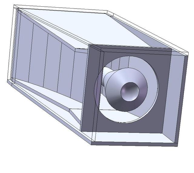

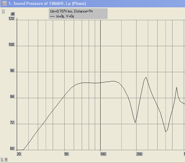

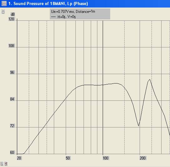

update ใหม่ครับ   เมื่อวานลองคําณวนตู้นี้ที่เพื่อนเวบไซด์เดียวกันทําขึ้นมา  ใช้ดอก beyma  ได้กราฟดีทีเดียวครับ  ต้นเเบบเป็นตู้ของ EV  เเบบ ลองทรูที่ฮิตในสมัยก่อน
* mani.jpg (42.68 KB, 450x600 - ดู 1882 ครั้ง.)
* LT.jpg (38.41 KB, 543x532 - ดู 1883 ครั้ง.)

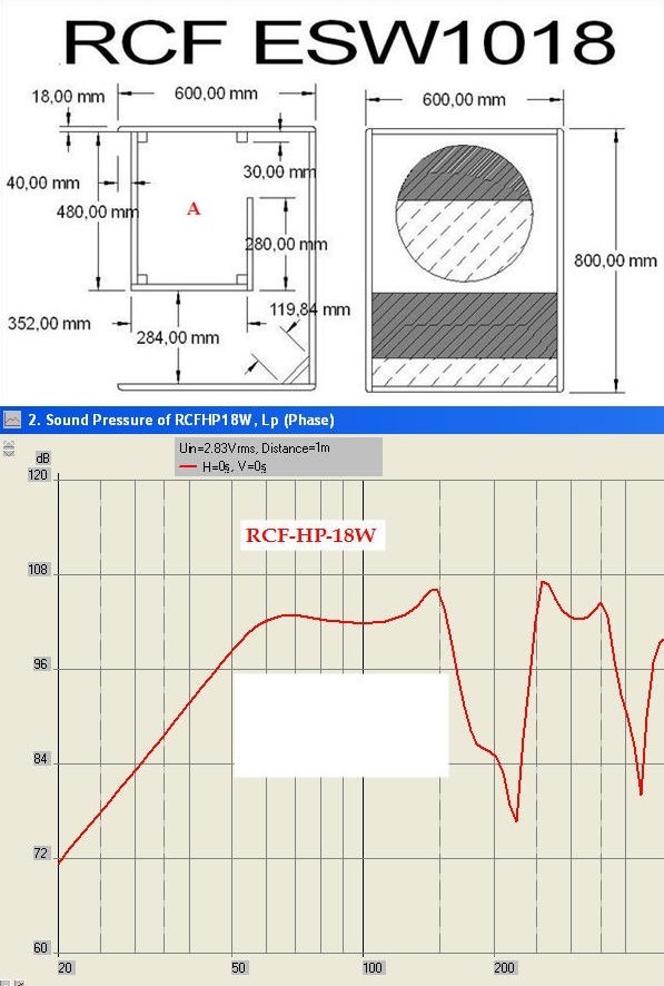

« ตอบ #63 เมื่อ: เมษายน 23, 2011, 02:27:08 am »
มีซิมมูลเลทหลายรายการ  ดูตัวนี้ก่อน  RCF ใช้ดอกรุ่นเก่าครับ  ดอกนี้ราคาตํ่าใช้งานขนาดย่อมๆคงจะพอได้นะครับ

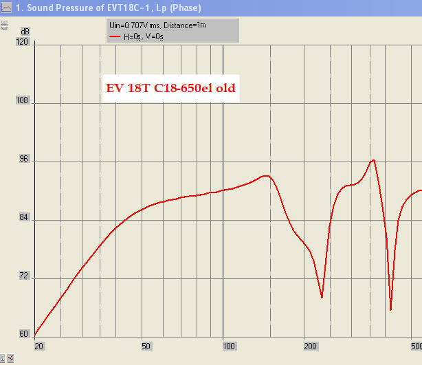

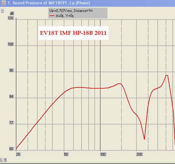

« ตอบ #64 เมื่อ: เมษายน 23, 2011, 02:51:04 am »
มีเเบบของ EV 18T ตัวนี้   ลองซิมมูลเลทดอกที่จะลงได้  ได้ดอก paudio c18 650el ตัวเก่า   กับดอก  imf hp-18b ตัวล่าสุด
* EV18T IMF HP-18B 2011.jpg (47.22 KB, 570x533 - ดู 1854 ครั้ง.)
* EV 18T C18-650el old.jpg (47.44 KB, 614x531 - ดู 1812 ครั้ง.)

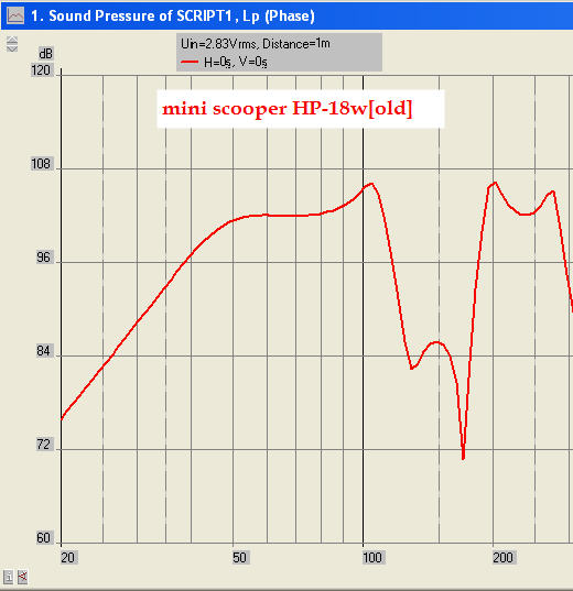

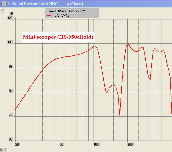

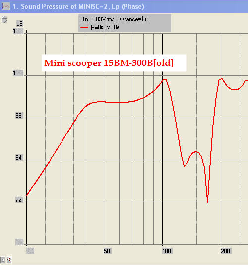

« ตอบ #65 เมื่อ: เมษายน 23, 2011, 03:10:59 am »

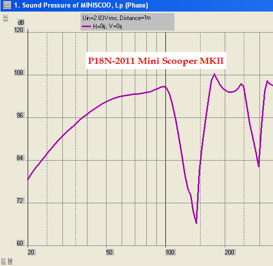

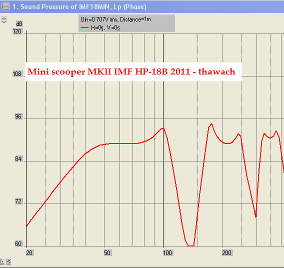

นี่ก็อีกเเบบ mini scooper  ลงดอกหลายดอกเลยครับดูรูปเลย
* 15bm.jpg (44.23 KB, 500x534 - ดู 1761 ครั้ง.)
* mini 18w.jpg (48.3 KB, 520x537 - ดู 1819 ครั้ง.)
* mini scooper C18.jpg (51.69 KB, 601x532 - ดู 1783 ครั้ง.)
* Mini scooper MKII IMF HP-18B 2011.jpg (52.27 KB, 568x536 - ดู 1803 ครั้ง.)

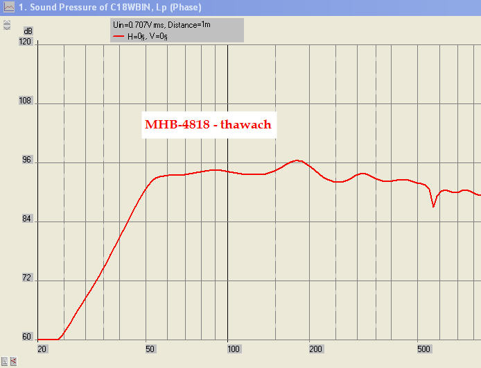

มาอีกตัวตู้ W mhb-4818  ลองๆของหนัก  ดอก c18 650el ตัวเก่านะครับ
* MHB-4818.jpg (49.85 KB, 694x530 - ดู 1826 ครั้ง.)

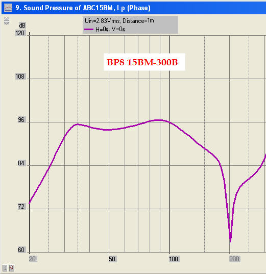

นําเเบบลําโพง 15"  มาให้ดู    เขาคุยว่า BP8  ตู้นี้คนออกเเบบบอกว่าใช้เป็นมาตรฐานได้กับ 15 นิ้วทุกรุ่น     วันนี้ลองเทสท์ด้วยโปรเเกรมดู    เบสตํ่าเเบบ BP8 ทีเดียว  ลองกับดอก 15BM 300B ซึ่งจริงๆดอกนี้ถ้าลงได้ก็อาจจะเร่งมากไม่ได้เพราะช่วงชักมันน้อย    ใครอยากลองทําเล่นไว้ในบ้านก็ลองดู   รูปจากกราฟผมปรับพอร์ทต่างจากเเบบครับ
* 15 inch.jpg (17.04 KB, 515x430 - ดู 1792 ครั้ง.)
* BM15.jpg (46.75 KB, 521x537 - ดู 1743 ครั้ง.)

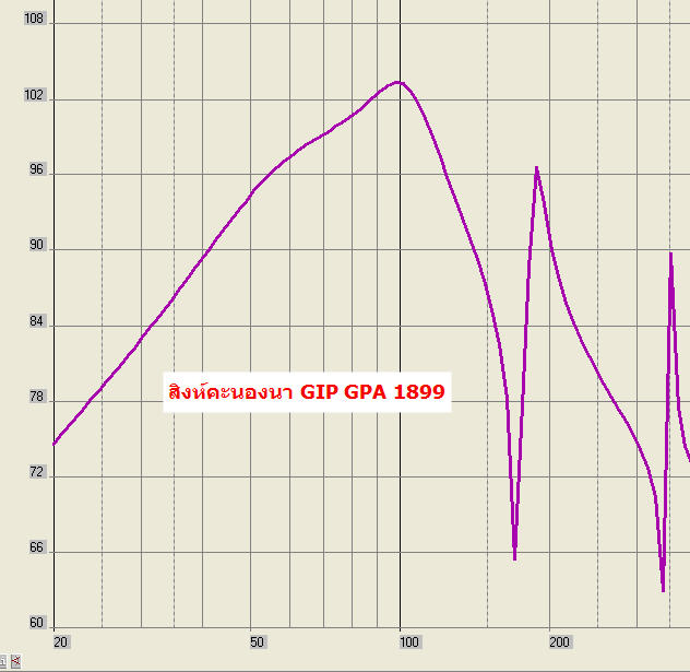

นํากราฟสิงห์คะนองนารีโหลดรุ่นเเรกมาฝากครับ   ถ้าทางจะเหมาะกับหนังกลางเเปลง กราฟเเบบนี้เบสจะขาดรายละเอียดได้  เป็นกราฟที่ควบคุมยาก   ไม่น่าจะเหมาะกับดนตรี
* สิงห์คะนองนารีโหลด.jpg (59.34 KB, 632x615 - ดู 1766 ครั้ง.)

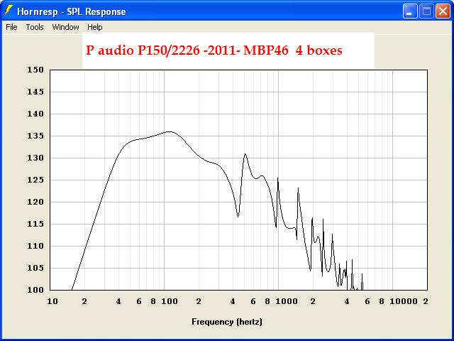

« ตอบ #72 เมื่อ: เมษายน 29, 2011, 08:30:08 am »
เอาเเปลนตู้นี้มาฝากครับ MBP46   ซิมมูลเลทเเล้วดีมากๆ   ลองซิมตัว 2226 ตัวใหม่ดู  ใช้พร้อมกัน 4 ตู้เลย  จะได้ราวๆ 135 ดีบีที่ 200 วัตต์
* MBP46.jpg (56.41 KB, 640x480 - ดู 1751 ครั้ง.)

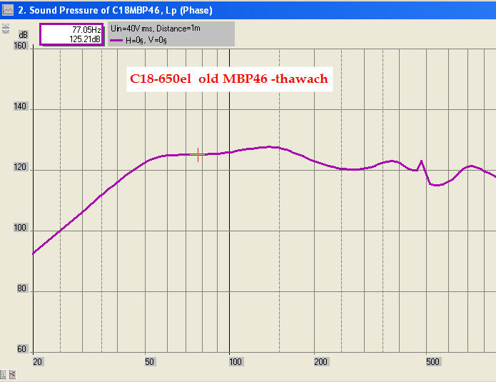

« ตอบ #73 เมื่อ: เมษายน 29, 2011, 08:35:47 am »
มีอีก 2 ดอกที่นําลง คือ c18 650el เเละ c18elf ตัวเก่า  ได้ผลตามรูปครับ   พยายามเลือกดูเเปลนที่ต้องการที่ผมซิมมูลเลทให้    เลือกดอกให้เหมาะสมกับงานที่ผมนํามาลง   คุณมีโอกาสจะได้เล่นของดีๆเท่ากับยี่ห้อดังๆเลย   ดีกว่านําสูตรหรือเเบบเขามาทําเเบบลูกผีลูกคน  โอกาสจะฟลุ๊คนั้นยากมากเลยครับที่จะได้ประสิทะิภาพถึงสัก 80 เปอร์เซนต์
* C18ELF-MBP46-thawach.jpg (50.86 KB, 607x535 - ดู 1788 ครั้ง.)
* c18MBP46.jpg (60.1 KB, 695x535 - ดู 1812 ครั้ง.)

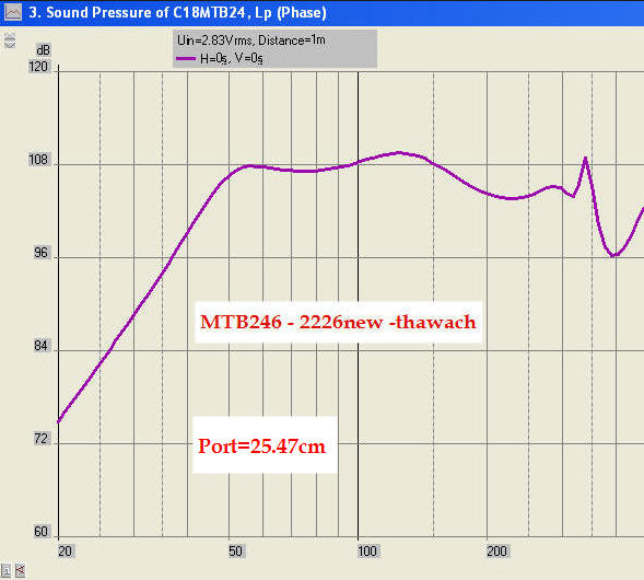

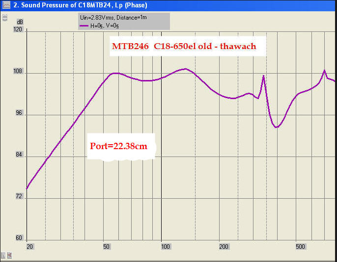

« ตอบ #74 เมื่อ: พฤษภาคม 01, 2011, 12:02:46 am »

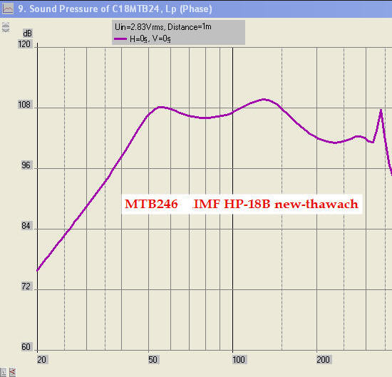

 มาอีกเเบบครับพอดีไปเจอก็เลยเเกะออกมา MTB246
 ลองกับดอก c18 650el ตัวเก่าเเละ 2226 ตัวใหม่  อีกตัว imf 18b ตัวใหม่
* 01.jpg (62.94 KB, 686x534 - ดู 1775 ครั้ง.)
* 02.jpg (52.09 KB, 589x530 - ดู 1738 ครั้ง.)
* 03.jpg (46.92 KB, 550x529 - ดู 1708 ครั้ง.)

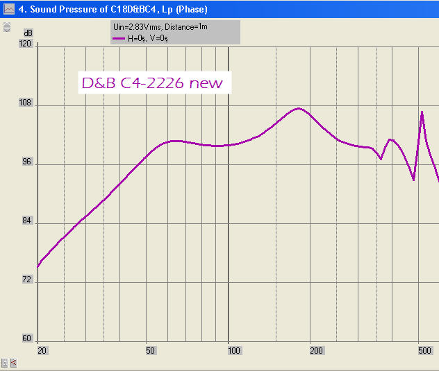

« ตอบ #78 เมื่อ: พฤษภาคม 11, 2011, 02:49:49 am »

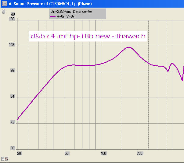

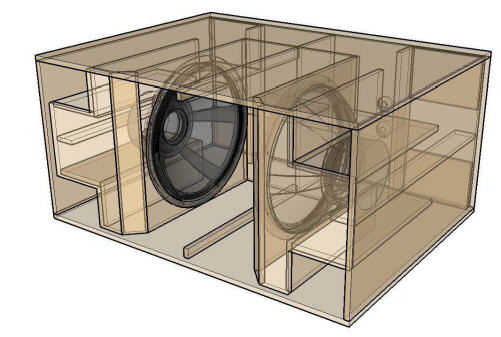

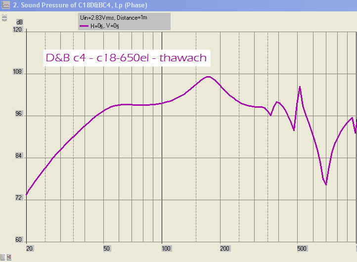

มีเเบบมาให้ดูอีกครับ    ใช้เวลาเเกะนานเลย  d&b_c4    ผมลองซิมทั้งหมด 4 ดอก   ที่ซิมตัวนี้ก็เพราะสมาชิกอีกเวบหนึ่งอยากจะทําดู  ลองดูนะถ้าใครมีดอกรุ่นนี้อยู่   มี c18-650el   เท่านั้นที่เป็นดอกเก่า
* dbc4c18.jpg (59.07 KB, 722x530 - ดู 1692 ครั้ง.)
* dbc418b.jpg (52.9 KB, 603x536 - ดู 1676 ครั้ง.)
* dbc42226.jpg (53.69 KB, 632x535 - ดู 1666 ครั้ง.)
* hp18wdbc4.jpg (52.36 KB, 643x531 - ดู 1646 ครั้ง.)

เห็นว่าเป็นลิงค์ที่มีประโยชน์ที่ผมได้ทําไว้   เอามาให้ดูครับเพราะเเต่ละที่คําถามอาจจะไม่เหมือนกัน  ลองดูนะรับ
MPH46
bass problem
RCF esw1018 built

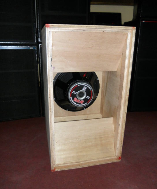

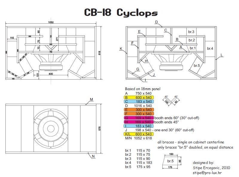

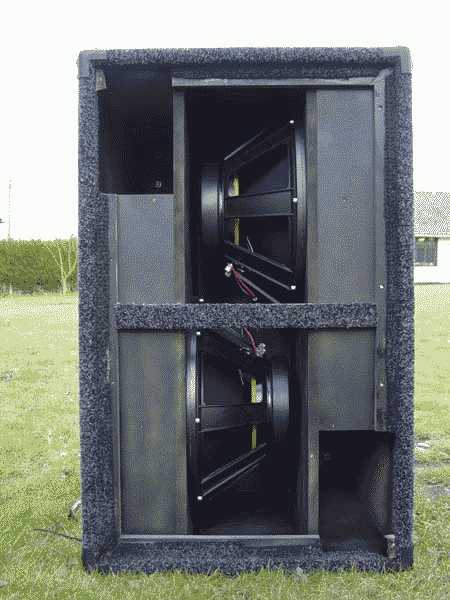

มีลําโพงมาฝาก   เห็นเขาลง imf hp 18b ลงตู้ cyclops cbe 18  เเต่เเบบที่นํามาเป็นเวอร์ชั่นธรรมดาดูเเล้วไม่ใหญ่มาก   ได้มาจากเวบฟิลิปปินส์
* proiect original.jpg (73.06 KB, 799x592 - ดู 1607 ครั้ง.)
* Demo3.jpg (61.38 KB, 636x848 - ดู 1624 ครั้ง.)
* cbe_imf18b.jpg (40.19 KB, 544x653 - ดู 1588 ครั้ง.)
