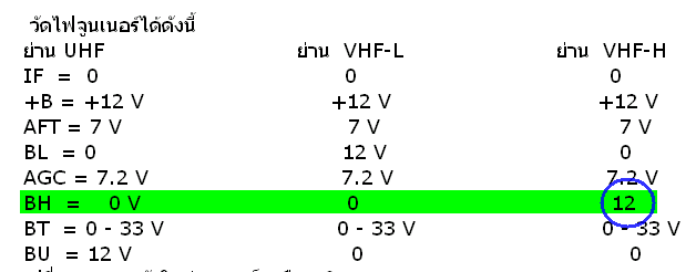

« ตอบ #2 เมื่อ: กันยายน 01, 2010, 04:45:55 pm »
ตรวจสอบไฟตอนจูนดูครับว่าเวลาที่เครื่องค้นหาสัญญาณในย่าน VHF H  ตรงขาจูนเนอร์ ขาB H มีไฟหรือปล่าว
* d100d.jpg (95.56 KB, 791x641 - ดู 177 ครั้ง.)
« ตอบ #3 เมื่อ: กันยายน 01, 2010, 05:23:13 pm »
อ่านให้ดีก่อน ค่อยมาตอบยังทันนะครับ ไม่ต้องรีบมากครับ
* 01.gif (7.35 KB, 628x246 - ดู 139 ครั้ง.)

« ตอบ #5 เมื่อ: กันยายน 01, 2010, 08:01:55 pm »
อุ้ย...สงสัยจะพลาดเสียแล้ว   ต้องขอโทษด้วยครับ lv! lv!
