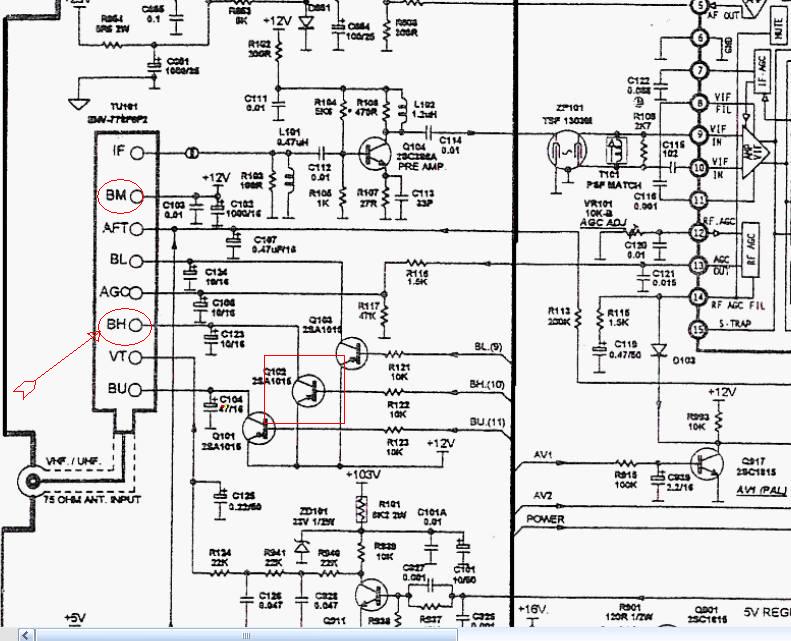

รบกวนด้วยค่ะ !!!
   Distar รุ่น DT-214R รับช่องย่าน VHF-H ไม่ได้
   ที่รับได้ คือ ช่อง3 และช่อง TPBS ย่าน UHF แต่ดูได้ไม่ค่อยชัด
 วัดไฟจูนเนอร์ได้ดังนี้
ย่าน UHF                             ย่าน  VHF-L                       ย่าน  VHF-H
IF  =  0                                     0                                      0
+B = +12 V                            +12 V                               +12 V
AFT = 7 V                                  7 V                                    7 V
BL  = 0                                     12 V                                   0
AGC = 7.2 V                             7.2 V                                7.2 V
BH  =    0 V                               0                                      12
BT  = 0 - 33 V                          0 - 33 V                            0 - 33 V
BU  = 12 V                                 0                                        0
เปลี่ยน จูนเนอตัวใหม่อาการก็เหมือนเดิม
ท่านใดเคยเจอแนะนำหน่อยค่ะ

ตรวจสอบไฟตอนจูนดูครับว่าเวลาที่เครื่องค้นหาสัญญาณในย่าน VHF H  ตรงขาจูนเนอร์ ขาB H มีไฟหรือปล่าว
* d100d.jpg (95.56 KB, 791x641 - ดู 177 ครั้ง.)
« ตอบ #3 เมื่อ: กันยายน 01, 2010, 05:23:13 pm »
อ่านให้ดีก่อน ค่อยมาตอบยังทันนะครับ ไม่ต้องรีบมากครับ
* 01.gif (7.35 KB, 628x246 - ดู 140 ครั้ง.)
« ตอบ #4 เมื่อ: กันยายน 01, 2010, 05:29:18 pm »
เครื่องรุ่นนี้ น่าจะ20ปีได้แล้วมั๊ง ตำราผมเคยมีแต่ทิ้งไปหมดแล้ว
***ลองเช็คดูเส้นทางAGC หรือVR AGC ดูครับ Tongue

อุ้ย...สงสัยจะพลาดเสียแล้ว   ต้องขอโทษด้วยครับ lv! lv!
