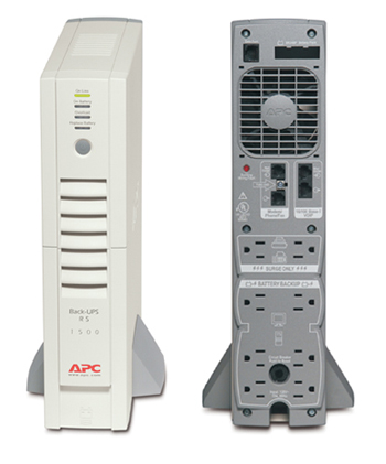

สอบถาม APC BACK-UPS RS 1000AV230V อาการเสียบไฟ AC 220V หลอด ON LINE กระพริบ 16 ครั้งแล้วตัดเป็นหลอด ON BATTERY กระพริบ 1 ครั้ง แล้วตัดเป็นหลอด OVERLOAD ติดตลอดพร้อมมีเสียงบัทเซอร์ดังตลอด ท่านใดเคยเจอบ้างครับ ขอคำแนะนำด้วยครับ ...ขอบคุณครับ

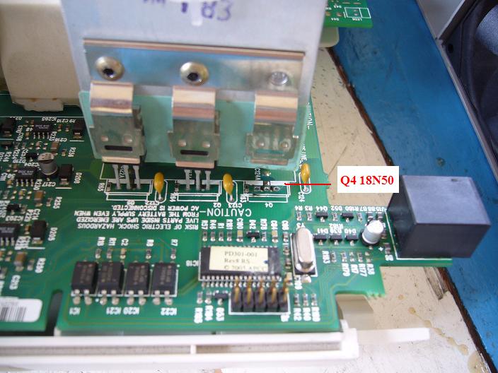

« ตอบ #7 เมื่อ: มิถุนายน 23, 2010, 05:39:51 pm »
ลองวัดในวงจรได้เลยจะขึ้นทุกขา..ถ้าถอด Q4 ออกจะทำงานปกติครับ

« ตอบ #9 เมื่อ: มิถุนายน 24, 2010, 05:32:42 pm »
ตั้งมิเตอร์ RX1K วัด Q4 เข็มจะขึ้นทุกขาครับ ส่วน Q1 Q2 Q3 Q5 Q6 เข็มจะไม่ขึ้นทุกขาครับ

« ตอบ #10 เมื่อ: มิถุนายน 24, 2010, 05:51:18 pm »
เจอตัวที่เสียแล้วคับ แต่หาอะไหล่ไม่ได้เหมือนกัน ทำไงดี

มีร้านที่บ้านหม้อเขาสั่งให้ได้ครับแต่ต้องซื้อ 2 ตัวขึ้นไป ตัวละประมาณ 150 บาทครับ

18N50 คือเบอร์ละครับ...ส่วนอักษรหน้า 18 คือยี่ห้อครับ เช่น FDA18N50 (19A500V N-Channel MOSFET) ร้านชื่อ ว.รุ่งโรจน์ครับ

เปลี่ยนเรียบร้อยแล้วคับใช้งานได้คับ สั่งของจากเวปที่ http://www.westech.co.th/ เบอร์ FQP18N50V2 โทรสั่งจาก เบอร์โทรนี้คับ 02-5122751 นะคับขอบคุณมากสำหรับความช่วยเหลือนะคับ
