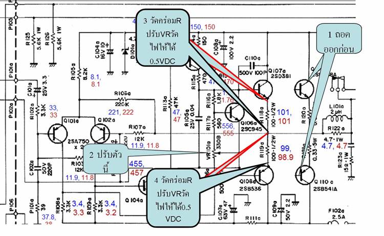

« ตอบ #2 เมื่อ: พฤศจิกายน 21, 2009, 03:46:31 pm »
ครับ.ลองดูครับ 3กับ4 โวลล์ต้องเท่ากันนะครับ..ทำพร้อมกันนะวัด3 แล้วก็ไปวัด4 ดูกลับไปกลับมา ถ้าได้0.5 โวลล์ ค่อยใส่ข้อ1ครับ

    ผมลองปรับดูแล้วครับ พบว่ากระแส idle ใันเกินไปจาก 50v เป็น 80v ถึงว่าทำไมมันร้อนจัง รบกวนถามคุณ dokmadue เพิ่มเติมครับ
- มีเสียงฮัมมากวนครับ ท่า dokmadue พอมีวิธีแก้ไขบ้างไหมครับ ก่อนหน้านี้ไม่มีเสียงฮัม
- เมื่อต่อ AUX พบว่าเสียงบี้ไป 1 ข้างครับ selector ที่ใช้เป็นรุ่นเก่าครับ มี 5 ชั้น จะมีวิธีทำความสะอาดแบบใดครับที่ทำให้หน้า contact มันสะอาดขึ้น
  ขอขอบพระคุณคุณ dokmadue อีกครั้งครับ

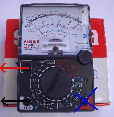

2. วัดที่ไฟ -48v เข็มตีเต็มสเกล เลยเปลี่ยนเอา + ของมิเตอร์ลงกราวด์ แล้ววัดใหม่ ไม่มีการเปลี่ยนแปลงครับ
มิเตอร์เสียบตามนี้นะครับ ถึงจะกลับขั้ว..เข็มมิเตอร์ขึ้นไม่เกิน3-4 โวลล์นะครับ ...ให้เสียบที่จุด out put ค่อยไปวัด เวลาวัดริบเบิล..ตรงสีน้ำเงินวัดตามปติครับ

 2. ไฟลบ  เข็มกระดิกขึ้นมาประมาณ 1 -1.3 Vac ครับ
อย่างนี้แสดงว่าภาคจ่ายไฟผมมีปัญหาใช่ไหมครับ เลยเกิดเสียงฮัม ขอคำแนะนำด้วยครับ  lv! lv! lv!
