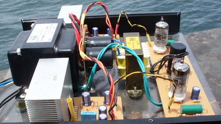

ลองกระกบเทียบเสียงดูแล้ว ระหว่างวงจรยอดนิยม ที่ใช้741 กับ วงจรที่กำลังโด่งดัง lm3886
ทั้งคู่ใช้ไฟ +- 35 volts เท่ากัน หม้อแปลง ลำโพง แหล่งจ่าย เงื่อนไขเดียวกันทั้งหมด.....
(เป็นความคิดของผมนะครับ ผิดถูกแล้วแต่ละคนชอบไม่เหมือนกัน ) คือ 741 นั้น เบส แหลม
นิ่มนวล  ส่วน 3886 นั้น กลาง แหลม ไปไกลกว่า ส่วนเบส แน่นเกินตัว ใครๆที่สงสัยว่า เครื่อง
ขยาย ic เบสบาง (รวมทั้งผมด้วยที่คิดแบบนั้น) ตอนนี้หายสงสัยแล้วครับ ว่า ไม่เป็นจริงเสมอไป
สรุปคือ..ถ้าจะประกอบเครื่องเอาไว้ฟังเพลงเพราะๆไม่เน้นโครมคราม กับลำโพงคู่เล็กๆแล้ว
แนะนำ lm3886 ครับ..ชัดเจน(บางคนไม่ชอบเสียงร้อง เสียงกลาง อาจติว่าเสียงแข็งๆนะ)นี่กำลัง
ประกอบปรีหลอดเข้าไปประกบอีกตัว ได้ผลอย่างไรจะมาเล่าให้ฟังครับ โดยจะใช้เบอร์หลอดยอดนิยม
เช่นเดียวกัน 12ax7

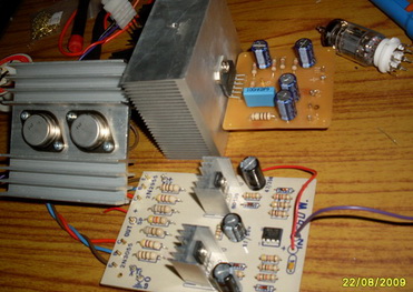

รูปครับ จะเห็นได้ว่าขนาดเล็กกว่ากันมาก...อุปกรณ์ก็น้อยชิ้น  ผมใช้ c 27200 uf กรองไฟ
เสียงเบสนี่มาเป็นลูกๆ โดยรวมแล้วผมว่าเสียงใช้ได้ครับ...ตอนนี้กำลังจะเปลี่ยน คู่ power
เป็น tip 3055 tip2955 ตัวพลาสติก แล้วเปลี่ยน ic เป็น lf356 ตัวละ30บาท (741 ตัวละ
10บาท) เพื่อทดลองฟังแนวเสียงต่อไป

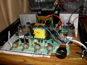

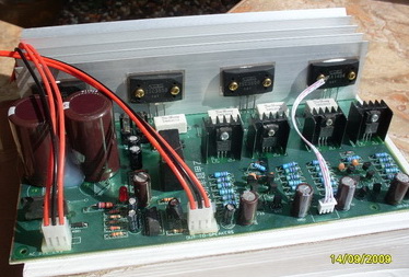

มาแล้วครับ...สรุปคือ 741 นี่เหมาะสำหรับกึ่งกลางแจ้ง เป็นแอมป์หัวแข็งพังยาก สร้างง่ายโมได้
ไปจนไกล้ๆ200wattเลยครับ  ลองๆดู เซียนหลายท่านทำมาแล้ว
แต่ถ้าจะเอา 741มาฟังแบบสบายๆในบ้านก็เปลี่ยน เป็น LF351 เลยครับ slew rate 13v ดีกว่า
741 หลายช่วงตัว  เปลี่ยน c coupling ดีๆใส่เข้าไปรับรองแจ่ม
3886 นั้นเหมาะกับลำโพงคู่เล็กๆฟังสบายๆ สร้างง่ายกว่า 741อีกครับ โมไม่ได้ ร้อนระเบิดเถิดเทิง
แต่น้ำเสียง ถ้าจับคู่กับ หลอดผมว่า เครื่องราคานี้ ระดับนี้ ใครกินยากมาก...นี่ว่าจะจับไปลองของ
กับ Yamaha ดูครับ(เฉพาะฟังเพลงนะ เพราะนั่น แอมป์โฮมเธียเตอร์)
3886 มีให้ทดลองฟังกับปรีหลอดที่ นัฐพงษ์ครับ ผมเองก็ไปหลงนางเสียงที่นั่น Grin

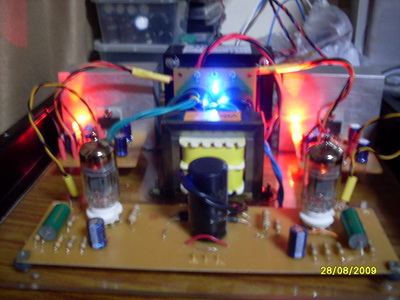

โปรเจคต่อไปคือ จะเอาปรีหลอด 12ax7 ขับเจ้า ua 741 ครับ...เพื่อลองฟังคู่กับ
ปรีโทน ne5532 ว่า ระหว่างหลอด กับ ออปแอมป์ ตัวไหนเสียงจะเป็นอย่างไร....
* Completed.jpg (96.48 KB, 453x256 - ดู 3028 ครั้ง.)

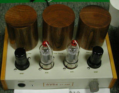

วันก่อนมีน้องคนนึงมาถามผมว่า ..แล้ว Project ต่อไปพี่จะทำอะไร
ผมเลยมีความคิด จะทำแอมป์ โดยใช้วงจรเดียวกับ741 นี่เลยแต่จะเดินสาย Hard Wire
ทั้งหมด คือต่อแบบ ขาต่อขา ไม่ใช้แผ่นปริ้น...เล่นกันเปลือยๆทั้งเครื่องน่าจะสนุกดี
แต่ปรีหลอด ขอใช้บริการสาวรัสเซียดูบ้าง...เอิ้ก เอิ้ก...6N2P หลอดนี้ใช้ไฟต่ำ40Vได้
เพราะเปลือยทั้งเครื่อง กลัวว่าจะโดนไฟดูดตายไปเสียก่อนครับ เลยต้องใช้เบอร์นี้
โดยคราวนี้ ผมจะทำ Tone Control ไฟทางเดียวด้วย จะได้ปรับทุ้มแหลม แบบขาร้อก
กะเขาบ้าง...ถามว่าทำไมต้องมีหลอดด้วย  ตอบว่า...ผมชอบดูชื่นชมผลงานด้วยไง
ถ้าทำแบบ กล่องสี่เหลี่ยมแล้วมีเสียงออกอ่ะ ไม่ทำครับเบื่อ..มันต้องมี แท่งอะไร โด่ๆแดงๆ
ดูแล้วมีศิลป ด้วยครับ  ถ้าไม่เชื่อ ดูตัวอย่างจากเครื่องนี้เลย....สวยงามระดับนางฟ้า
* Tube Amplifier.jpg (76.1 KB, 400x240 - ดู 2768 ครั้ง.)

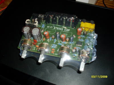

Hard wire ไม่ใช้แผ่นปริ้นลองทำแล้วครับ..ยุ่งยากมาก และไม่สวยงาม  ทิ้งไปแล้วครับ
ดูแล้วทุเรศลูกตามาก...เลยซื้อเครื่องจีนแดงมาประกบแก้เซ็ง  ใช้ไฟเท่ากัน...ผลคือ
เครื่องจีน เสียงแข็งเป็นกระดานเลยครับ  แต่แก้ได้ด้วยปรีโทนที่มีเสียงกลาง..ถึงฟังได้
การประกอบเครื่องจีนนี่ ห่วยครับอุปกรณ์ โย้เย้ สูงต่ำไม่เท่ากัน ..เศษน้ำตะกั่ว น้องหมวย
ก็มีเกลื่อนแผ่นปริ้น...R ที่เห็นตัวสีเขียวๆก็ 5%ครับ แต่เครื่องเขาก็มีดีครับ...คือ
ราคาถูกมาก กับ การออกแบบลายปริ้นที่จัดวางอุปกรณ์ได้สวยงาม...นอกนั้นก็งั้นๆครับ

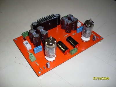

pre 12ax7 ที่ผมออกแบบวงจรใหม่หมด ก็เอาidea แนวคิด การจัดวางอุปกรณ์
ก็เอามาจากเวปที่คุณ sattayab แนะนำไว้เลยครับ..แต่มาคำนวนค่าอุปกรณ์ใหม่
ทั้งเครื่อง...สร้างและทดสอบมาแล้ว เสียงดีมากครับ...ไม่ฮัม ไม่จี่ ตอนแรกนึกว่า
เบสจะบาง โห....ที่ไหนได้ มากันครบวงเลยครับ...

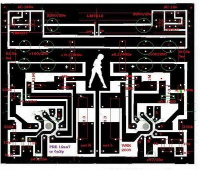

ลายปริ้นด้านทองแดง ไม่ต้องกลับด้าน....นำไปขยาย ลองๆไล่อุปกรณ์เอา
ไม่ยากครับ อุปกรณ์ไม่กี่ตัว  อย่าลืมเเกะรูปสาวในปริ้นด้วย เพราะมันจะทำ
ให้เครื่องเราเสียงดีขึ้น 80%ครับ Shocked ...รูปไอซีตัวจุดใส้หลอด คือ lm7812
ไม่ใส่ก็ได้ ผมออกแบบไว้เผื่อว่าท่านใดชอบจุดด้วยไฟDC ....ค่าอุปกรณ์
คำนวนจากไฟ 230v dc ครับ...ไม่กล้าใช้เต็มที่แบบเซียนเขาหรอก
ลองๆคำนวนจากเส้น Load Line ดูกันเอาเองนะครับ สนุกดี............

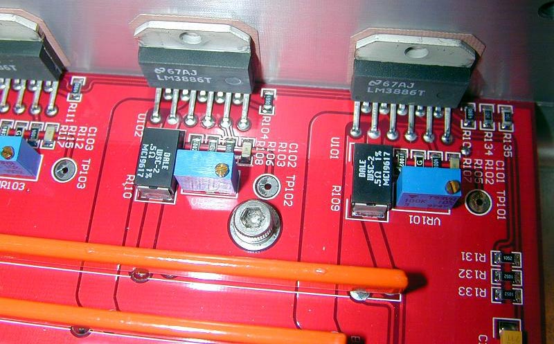

« ตอบ #15 เมื่อ: ธันวาคม 26, 2009, 12:11:08 pm »
นี่เป็นงาน Hard Wire ระดับเทพ...ที่นำเอา LM3886 มาใส่ในแอมป์ติดรถยนต์ครับ...
เลือก3886 เพราะว่าขนาดมันเล็กมาก แล้วตอนนี้ราคา IC ลดเหลือ 120บาทเองครับ...
สรุป ทำขยายสองข้าง ราคาแค่ 300บาท ได้แอมป์ระดับโลกฟังในรถได้อย่างสะใจ
ด้วยเนื้อเสียงที่โดดเด่น เบสแน่นตึ้บ...วัตต์เต็ม...รวมค่าinverter แปลงไฟ 12v
เป็น +- 30volts ราคา 650บาท แอมป์ 300บาท....Heatsing ของเดิม.............
เสียงดีขึ้นแน่นอน  ขนาดฝรั่ง ที่ไหนๆก็ยังยอมรับตัวนี้เลย ว่ามันไม่ธรรมดาจริงๆครับ ju_ju!!

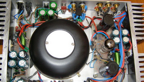

* _inside1.jpg (89.91 KB, 470x268 - ดู 2089 ครั้ง.)
