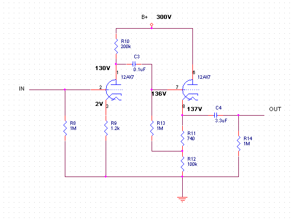

เรื่องปรีหลอดที่จะเอามาเข้าคู่กับเจ้า 741 หรือ 3886 ลองตัวนี้ดูครับ http://www.shine7.com/audio/12ax7_pre.htm
เป็นปรี 12AX7 หา supply มาจ่ายเอาเองนะครับ อิอิ มันเข้ากับพวก Solid ดีเหลือเกิน อีกอย่างสำหรับเจ้า 741 ลองใช้ Opamp คู่อย่างเช่นเจ้า 4558 หรือ 5532 โดยออกแบบปริ้นใหม่ก็ได้ มีตังหน่องก็ล่อของดีดี อย่าง OPA แต่ส่วนตัวยังไม่ได้ลองกะ OPA แต่ที่แน่ๆ มันนิ่มและใสมากกว่า 741 หลายเท่าตัว ลองดูนะครับ
* 12ax7_schematics_shine7.gif (4.76 KB, 576x428 - ดู 2932 ครั้ง.)

ขอบคุณสำหรับลิ้งค์ครับ...แนะนำให้หลายๆท่านได้ลองเข้าไปดู เข้าไปอ่านเลย ดีมากครับ
เขาทำระดับเทพเลย มีบอกวิธีคิด ที่มาที่ไปหลายอย่างครบเครื่อง....
งานนี้สงสัยผมต้องทำเพิ่มอีกแล้วครับ.... Grin

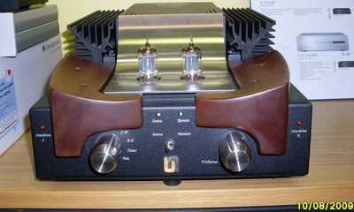

วันก่อนมีน้องคนนึงมาถามผมว่า ..แล้ว Project ต่อไปพี่จะทำอะไร
ผมเลยมีความคิด จะทำแอมป์ โดยใช้วงจรเดียวกับ741 นี่เลยแต่จะเดินสาย Hard Wire
ทั้งหมด คือต่อแบบ ขาต่อขา ไม่ใช้แผ่นปริ้น...เล่นกันเปลือยๆทั้งเครื่องน่าจะสนุกดี
แต่ปรีหลอด ขอใช้บริการสาวรัสเซียดูบ้าง...เอิ้ก เอิ้ก...6N2P หลอดนี้ใช้ไฟต่ำ40Vได้
เพราะเปลือยทั้งเครื่อง กลัวว่าจะโดนไฟดูดตายไปเสียก่อนครับ เลยต้องใช้เบอร์นี้
โดยคราวนี้ ผมจะทำ Tone Control ไฟทางเดียวด้วย จะได้ปรับทุ้มแหลม แบบขาร้อก
กะเขาบ้าง...ถามว่าทำไมต้องมีหลอดด้วย  ตอบว่า...ผมชอบดูชื่นชมผลงานด้วยไง
ถ้าทำแบบ กล่องสี่เหลี่ยมแล้วมีเสียงออกอ่ะ ไม่ทำครับเบื่อ..มันต้องมี แท่งอะไร โด่ๆแดงๆ
ดูแล้วมีศิลป ด้วยครับ  ถ้าไม่เชื่อ ดูตัวอย่างจากเครื่องนี้เลย....สวยงามระดับนางฟ้า
* Tube Amplifier.jpg (76.1 KB, 400x240 - ดู 2757 ครั้ง.)

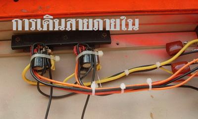

« ตอบ #15 เมื่อ: ธันวาคม 26, 2009, 12:11:08 pm »
นี่เป็นงาน Hard Wire ระดับเทพ...ที่นำเอา LM3886 มาใส่ในแอมป์ติดรถยนต์ครับ...
เลือก3886 เพราะว่าขนาดมันเล็กมาก แล้วตอนนี้ราคา IC ลดเหลือ 120บาทเองครับ...
สรุป ทำขยายสองข้าง ราคาแค่ 300บาท ได้แอมป์ระดับโลกฟังในรถได้อย่างสะใจ
ด้วยเนื้อเสียงที่โดดเด่น เบสแน่นตึ้บ...วัตต์เต็ม...รวมค่าinverter แปลงไฟ 12v
เป็น +- 30volts ราคา 650บาท แอมป์ 300บาท....Heatsing ของเดิม.............
เสียงดีขึ้นแน่นอน  ขนาดฝรั่ง ที่ไหนๆก็ยังยอมรับตัวนี้เลย ว่ามันไม่ธรรมดาจริงๆครับ ju_ju!!
* car amp LM3886.jpg (50.27 KB, 400x240 - ดู 2252 ครั้ง.)
* SDC10169.jpg (62.92 KB, 400x300 - ดู 2272 ครั้ง.)
