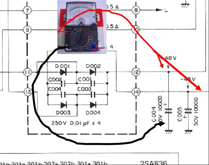

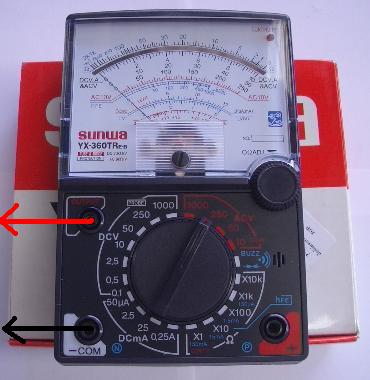

2. วัดที่ไฟ -48v เข็มตีเต็มสเกล เลยเปลี่ยนเอา + ของมิเตอร์ลงกราวด์ แล้ววัดใหม่ ไม่มีการเปลี่ยนแปลงครับ
มิเตอร์เสียบตามนี้นะครับ ถึงจะกลับขั้ว..เข็มมิเตอร์ขึ้นไม่เกิน3-4 โวลล์นะครับ ...ให้เสียบที่จุด out put ค่อยไปวัด เวลาวัดริบเบิล..ตรงสีน้ำเงินวัดตามปติครับ

  ลองวัดแล้วครับ ได้ผลดังนี้ครับ
 1. ไฟบวก เข็มไม่กระดิกเลย
 2. ไฟลบ  เข็มกระดิกขึ้นมาประมาณ 1 -1.3 Vac ครับ
อย่างนี้แสดงว่าภาคจ่ายไฟผมมีปัญหาใช่ไหมครับ เลยเกิดเสียงฮัม ขอคำแนะนำด้วยครับ  lv! lv! lv!

« ตอบ #12 เมื่อ: พฤศจิกายน 22, 2009, 12:20:42 am »
C ไฟลบเสีย หรือ ไดโอด ขาดหรือซ็อต
ครับ วัดทุกจุดที่มีไฟ หาริบเบิลครับ

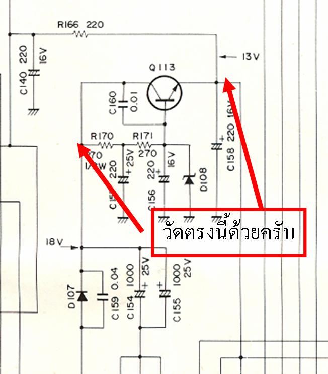

« ตอบ #16 เมื่อ: พฤศจิกายน 26, 2009, 01:47:23 am »
วัดตามนี้ครับ มิเตอร์ 10000/50 เปลี่ยนเลยครับ
