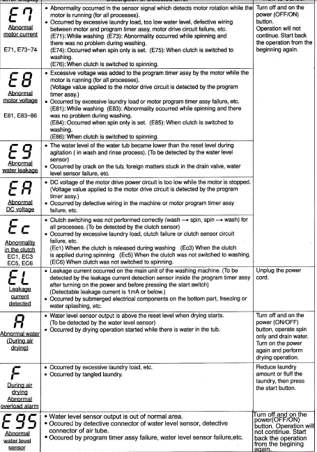

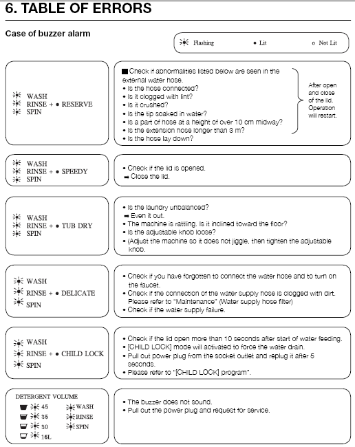

TOSHIBA  รุ่น ฝาบน
* t1.gif (70.74 KB, 533x650 - ดู 21092 ครั้ง.)
* t2.gif (79.75 KB, 455x650 - ดู 18472 ครั้ง.)

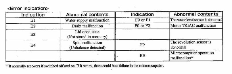

DAEWOO  รุ่น ฝาบน
* d1.gif (24.6 KB, 554x564 - ดู 19914 ครั้ง.)

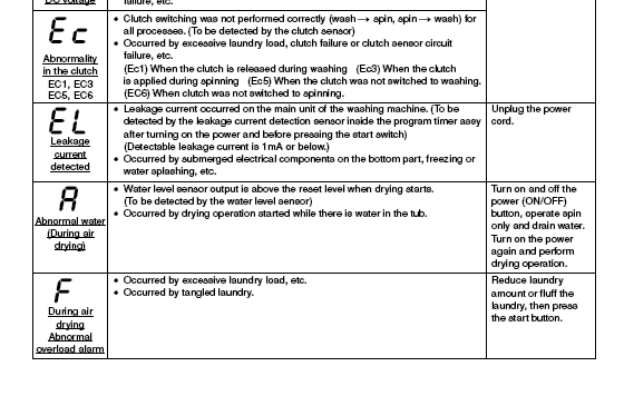

PANASONIC รุ่น ฝาบน  ไม่มีตัวเลข
* p1.gif (33.7 KB, 516x650 - ดู 17912 ครั้ง.)
« ตอบ #6 เมื่อ: กรกฎาคม 12, 2009, 07:08:48 pm »
HITACHI รุ่น ฝาบน
* h1.gif (36.76 KB, 807x259 - ดู 17486 ครั้ง.)

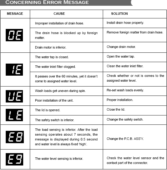

« ตอบ #20 เมื่อ: พฤษภาคม 07, 2010, 05:38:31 am »
LG
* lg.gif (85.32 KB, 773x402 - ดู 17299 ครั้ง.)

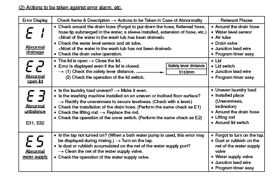

« ตอบ #21 เมื่อ: พฤษภาคม 07, 2010, 06:28:13 am »
Toshiba
* 1.gif (12.48 KB, 693x355 - ดู 16037 ครั้ง.)
* 2.gif (26.54 KB, 595x537 - ดู 16054 ครั้ง.)
* 3.gif (16.57 KB, 580x404 - ดู 16191 ครั้ง.)
