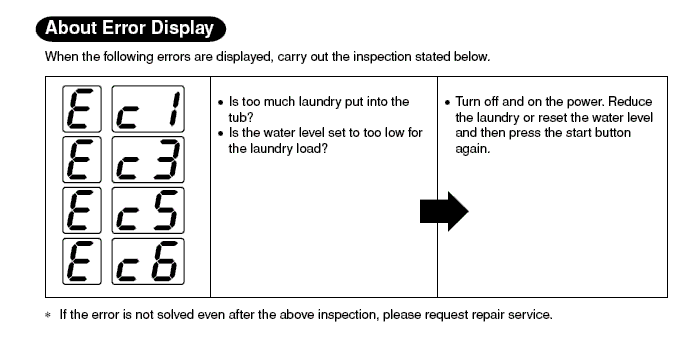

LG
* lg.gif (85.32 KB, 773x402 - ดู 17334 ครั้ง.)

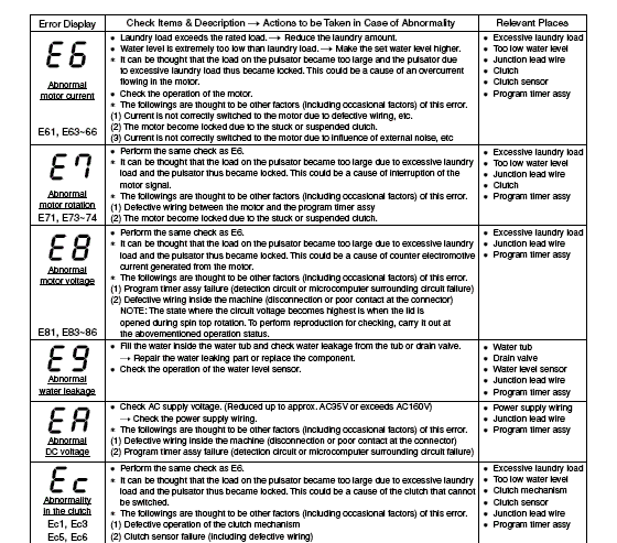

Toshiba
* 1.gif (12.48 KB, 693x355 - ดู 16057 ครั้ง.)
* 2.gif (26.54 KB, 595x537 - ดู 16080 ครั้ง.)
* 3.gif (16.57 KB, 580x404 - ดู 16211 ครั้ง.)

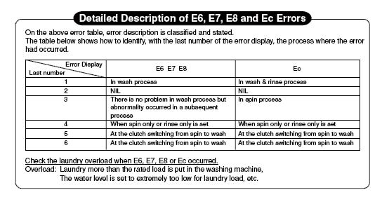

Toshiba
* 4.gif (29.26 KB, 567x539 - ดู 15907 ครั้ง.)
* 5.gif (16.09 KB, 560x356 - ดู 16037 ครั้ง.)
* 6.gif (12.38 KB, 544x281 - ดู 15543 ครั้ง.)

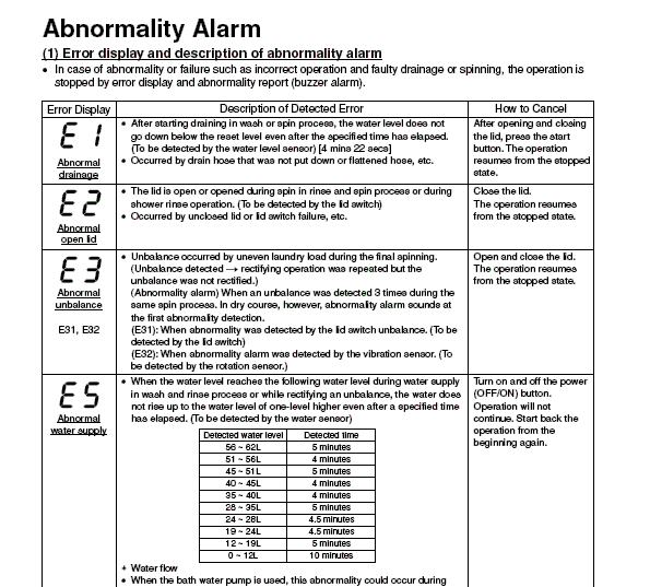

Toshiba
* 7.gif (19.94 KB, 571x378 - ดู 16575 ครั้ง.)
* 8.gif (31.42 KB, 560x493 - ดู 16435 ครั้ง.)
* 9.gif (21.42 KB, 563x428 - ดู 15089 ครั้ง.)

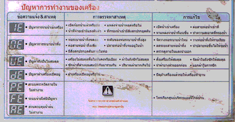

ตามคำขอครับ  HAIER
* HAIER1.gif (47.26 KB, 483x578 - ดู 16779 ครั้ง.)
