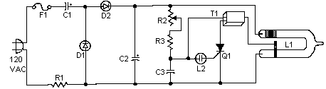

จากวงจรถ้าเราจะใช้ไฟ 220 V ด้องเปลี่ยนอุปกรณ์อะไรบ้างช่วยแนะนำด้วยครับ
Part     Total Qty.   Description
R1       1               250 Ohm 10 Watt Resistor
R2       1               500K Pot
R3       1               680K 1/4 Watt Resistor
D1, D2       2               1N4004 Silicon Diode
C1, C2       2               22 uF 350V Capacitor
C3      1              0.47uF 400 Volt Mylar Capacitor
T1      1              4KV Trigger Transformer (see "Notes")
L1      1              Flash Tube (see "Notes")
L2      1               Neon Bulb
Q1      1              106 SCR
F1      1              115V 1A Fuse
MISC      1             Case, Wire, Line Cord, Knob For R2

อีำกรูปหนึ่ง จากวงจรเราจะเปลี่ยน  R ค่าคงที่ เป็นแบบปรับค่าได้ที่ตัวไหนดี   และ C ต้องใช้กี่โวลท์ ครับ

ผมงงครับ จะเปลี่บนเป็น VR ทำไม
aoody
กระทู้: 13
« ตอบ #3 เมื่อ: พฤษภาคม 06, 2009, 10:13:29 am »
ก็จะทำให้มันกระพริบได้เร็วหรือช้า ตามความต้องการเราไงครับ
taoybb
« ตอบ #4 เมื่อ: พฤษภาคม 06, 2009, 08:37:43 pm »
R ผมไม่รู้หรอกแต่ C นะเอาที่ค่าโวล์มากกว่าไฟเข้าเอาซัก 400V ครับ
taoybb
« ตอบ #5 เมื่อ: พฤษภาคม 06, 2009, 08:39:31 pm »
ลองเปลี่ยนตัว 750K แต่ผมไม่รับประกันนะครับ อาจจะลองเพิ่ม VR เข้าเลยดูก็ดีครับ
