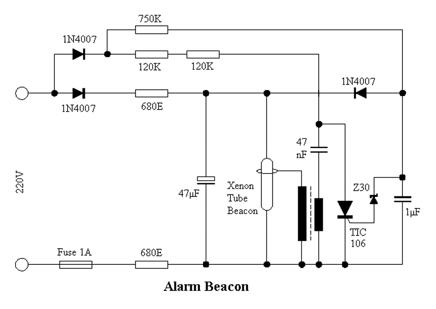

จากวงจรถ้าเราจะใช้ไฟ 220 V ด้องเปลี่ยนอุปกรณ์อะไรบ้างช่วยแนะนำด้วยครับ

อีำกรูปหนึ่ง จากวงจรเราจะเปลี่ยน  R ค่าคงที่ เป็นแบบปรับค่าได้ที่ตัวไหนดี   และ C ต้องใช้กี่โวลท์ ครับ
* beacon1.gif (21.83 KB, 859x609 - ดู 189 ครั้ง.)

ผมงงครับ จะเปลี่บนเป็น VR ทำไม
ก็จะทำให้มันกระพริบได้เร็วหรือช้า ตามความต้องการเราไงครับ

R ผมไม่รู้หรอกแต่ C นะเอาที่ค่าโวล์มากกว่าไฟเข้าเอาซัก 400V ครับ

ลองเปลี่ยนตัว 750K แต่ผมไม่รับประกันนะครับ อาจจะลองเพิ่ม VR เข้าเลยดูก็ดีครับ
