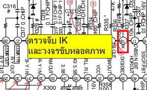

 - อีกจุดนึงคือ IK ซึ่งจะอยู่ที่ขา 18 ถ้าหลอดภาพ หรือ Vedio Out มีปัญหา ไฟที่จุดนี้จะเป็น 0 V จะทำให้ Led กระพริบ 4 ครั้งเช่นกัน

* IK.jpg (38.44 KB, 300x184 - ดู 2472 ครั้ง.)

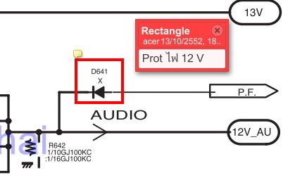

เรามาเริ่มต้นตรงจุด main protect ก่อนครับ โดย main Protect ของแท่นนี้อยู่ที่ขา 72 ของ IC201 ปกติจะมีสภาวะเป็น High 5 V ถ้าขานี้เป็น 0 V เมื่อใด เครื่องก็จะเกิดการ Protect ตามรูปแรกครับ
ต่อมาเรามาดูจุด Protect ไฟต่ำหลัง switching กันครับ โดย Protect ไฟต่ำนี้ มีหลายจุดด้วยกันครับ และอาการเปิดเครื่อง แล้วติดแต่ไฟ Stb โดยส่วนมากก็มาจากไฟต่ำหลัง switching หายไป ให้เราทำการเช็คไฟหลัง Switching ทั้งหลายนี้ก่อนเลยครับ โดย Protect เช็คไฟต่ำหลัง Switching นี้มีอยู่ทั้งหมด 4 จุดด้วยกัน คือ
-   Prot ไฟ 28 V
-   Prot ไฟ 12 V
-   Prot ไฟ 13 V
-   Prot ไฟ 13 V_WC
สุดท้ายก็เป็น Vert Protect ครับ โดย Vert Protect นี้ จะเป็นการตรวจสอบการทำงานของภาค vert ถ้า vert ไม่ทำงาน เครื่องก็จะ protect ครับ และเราจะมาลอย IC vert นั้นไม่ได้ครับ
* Main Prot.jpg (37.7 KB, 426x244 - ดู 2663 ครั้ง.)
* Prot ไฟ 28 V.jpg (24.59 KB, 371x225 - ดู 2598 ครั้ง.)
* Prot ไฟ 12 V.jpg (23.8 KB, 419x266 - ดู 2656 ครั้ง.)
