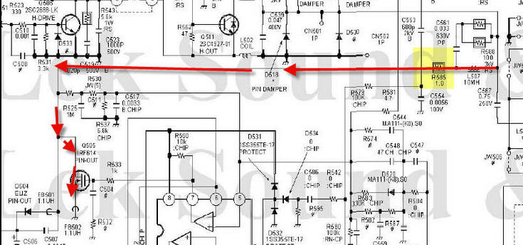

« ตอบ #10 เมื่อ: พฤษภาคม 18, 2008, 03:43:46 pm »
 Lips Sealed
* 1.jpg (62.3 KB, 735x344 - ดู 372 ครั้ง.)
santi♥
คะแนน55
กระทู้: 666
« ตอบ #11 เมื่อ: พฤษภาคม 27, 2008, 05:02:37 pm »
Lips Sealed
อยากเรียนถามอาจารย์ถาวรว่า ถ้าผมลอย R 585 ออกแล้ว ยังหดเหมือนเดิมอีกแสดงว่า ไอซีพินแอมป์ มีสิทธิ์ที่จะเสียมั๊ยครับ ผมเปลี่ยน  T.R. พินเอ๊าท์ไปแล้วครับ แต่ก็ยังเหมือนเดิม

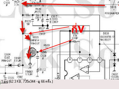

« ตอบ #12 เมื่อ: พฤษภาคม 27, 2008, 05:07:01 pm »
 Lips Sealed
* 1.jpg (28.85 KB, 382x292 - ดู 327 ครั้ง.)
santi♥
คะแนน55
กระทู้: 666
« ตอบ #13 เมื่อ: พฤษภาคม 27, 2008, 05:35:18 pm »
Lips Sealed
ผมเปลี่ยนไปแล้วครับอาจารย์ถาวร  มีอะไรแนะนำเพิ่มเติมหรือเปล่าครับ เครื่องนี้ตั้งอยู่นานแล้ว ยังเอาไม่ตกเลยครับ ขอความกรุณาด้วยครับ

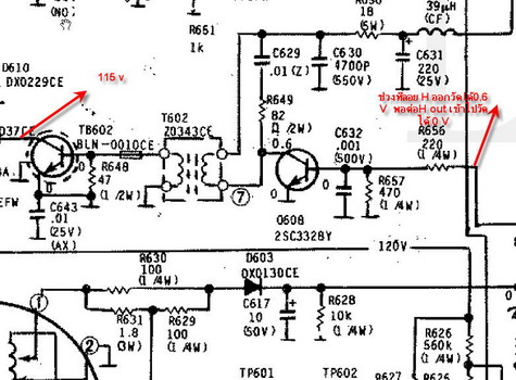

 Lips Sealed
* 1.jpg (29.63 KB, 395x295 - ดู 335 ครั้ง.)
santi♥
คะแนน55
กระทู้: 666
« ตอบ #28 เมื่อ: พฤษภาคม 29, 2008, 06:58:43 pm »
Lips Sealed
  ขา G ได้ 6 v ครับ ส่วนขา D ได้ 2.2 v ครับ อาจารย์
