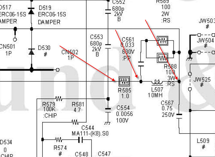

« ตอบ #31 เมื่อ: พฤษภาคม 29, 2008, 07:24:04 pm »
วัดไฟ3จุดนี้ดูสิครับ
ได้ 2 VOLT เท่ากันทั้งสามจุดครับ อาจารย์ ทำไงต่อดีครับ ผมมึนไปหมดแล้ว Cheesy

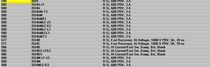

pradung
กระทู้: 226
« ตอบ #44 เมื่อ: มิถุนายน 01, 2008, 08:41:15 pm »
damp

« ตอบ #45 เมื่อ: มิถุนายน 01, 2008, 10:10:55 pm »
damp
ขอขอบพระคุณท่าน PRADUNG ที่ได้นำข้อมูลไดโอดมาให้นะครับ ขอขอบพระคุณอีกครั้ง Cheesy

« ตอบ #48 เมื่อ: มิถุนายน 04, 2008, 12:42:24 pm »
วัดไฟตามจุดเดิมใหม่สิครับ
วัดได้เท่ากับครั้งแรกๆครับอาจารย์ คือได้ประมาณ 2.2 VOLT ครับ ทั้งสามจุดเลย
