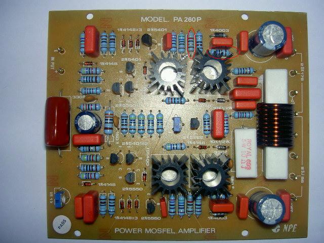

« ตอบ #12 เมื่อ: พฤษภาคม 15, 2008, 01:09:21 pm »
มีวีธีโม ...ไปหงายแผ่นวงจรก่อน
* index.jpg (70.98 KB, 640x480 - ดู 1878 ครั้ง.)
kof
คะแนน13
กระทู้: 378
GT-R เครื่องมันแรงใช้ใด้
« ตอบ #13 เมื่อ: พฤษภาคม 15, 2008, 10:30:39 pm »
TR ที่วงสีเขียว..2n3440  เปลียนเป็น mje340        2n5415  เปลียนเป็นmje350       TRวงสีส้ม 2n 2222  เปลี่ยนเป็น bd139             พอท  วงสี ดำ    ถอดออก  ใส่ จัมต่อกัน            พอท  วงสี   นำเงิน  ถอดออก      ใช้R1.75k         2ตัวต่อกัน  ขาที่ต่อกัน   ลงที่ขากลาง  ของ พอท         ที่เหลือ ลงลงขา  1 -3 ของพอท   เดิม  [        R;วงสีชมภู   เปลียนเป็น 47โอม

ผมอยากเห็นพี่น้อยแปลงให้ดูจัง......
ขออนุญาติพี่เล็กลงรูปให้ดูนะครับ
จากวงจรจะใช้ไดรฟ์เพิ่มมาอีกคู่ แต่ผมไม่ใช้เบอร์ 5200-1943นะ ผมจะใช้เบอร์อื่น  การจะให้เสียงดีก็อยู่ที่ผมวงกลมนั่นแหล่ะ แต่อย่าให้เกินข้างละ50โอมห์นะ กำลังเหมาะ
สำหรับNPE260 ลองทำแบบนี้ดูรับรองว่าสัญญาณไม่อ่อนแน่ครับ
ท่านใดอยากได้วงจรก็หลังไมค์ครับ ข้อความส่วนตัว ผมจะอับให้  หรือลองค้นดูที่กระทู้เก่าๆผมเคยลงไว้
* DSC02114.JPG (38.59 KB, 564x423 - ดู 1480 ครั้ง.)

« ตอบ #22 เมื่อ: กรกฎาคม 11, 2008, 12:32:00 pm »
ขออีกนิดเดียวครับส่วนที่วงตรง R สีแดงเปลี่ยนเป็นค่าเท่าไหร่ครับ
kof
คะแนน13
กระทู้: 378
« ตอบ #23 เมื่อ: กรกฎาคม 11, 2008, 12:41:36 pm »
   NO !   Cheesy
rittichai
คะแนน12
กระทู้: 882
rittichai1506@windowslive.com
« ตอบ #24 เมื่อ: กรกฎาคม 11, 2008, 12:47:24 pm »
น่าจะสชมภูครับ ไม่ใช้แดง.......    R;วงสีชมภู   เปลียนเป็น 47โอม
choetsak bunyarin
« ตอบ #25 เมื่อ: กรกฎาคม 11, 2008, 01:00:08 pm »
แสดงว่า R ทั้ง 4 ตัวเปลี่ยนค่าเป็น 47 โอมห์ ขอบคุณท่าน Rittichai ครับ
                        Choetsak
kof
คะแนน13
กระทู้: 378
« ตอบ #26 เมื่อ: กรกฎาคม 11, 2008, 07:49:31 pm »
ไปกันใหญ่      Rที่ วงสีชมพู  เป็น47โอม2ตัว    สีแดงไม่ต้องเปลียนครับ.....   Shocked
