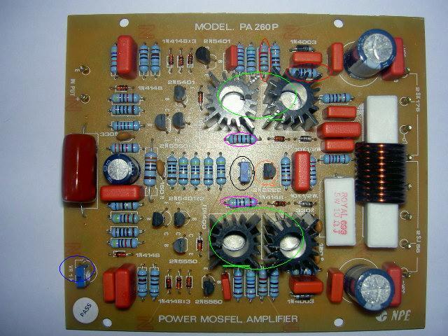

« ตอบ #12 เมื่อ: พฤษภาคม 15, 2008, 01:09:21 pm »
มีวีธีโม ...ไปหงายแผ่นวงจรก่อน

« ตอบ #13 เมื่อ: พฤษภาคม 15, 2008, 10:30:39 pm »
TR ที่วงสีเขียว..2n3440  เปลียนเป็น mje340        2n5415  เปลียนเป็นmje350       TRวงสีส้ม 2n 2222  เปลี่ยนเป็น bd139             พอท  วงสี ดำ    ถอดออก  ใส่ จัมต่อกัน            พอท  วงสี   นำเงิน  ถอดออก      ใช้R1.75k         2ตัวต่อกัน  ขาที่ต่อกัน   ลงที่ขากลาง  ของ พอท         ที่เหลือ ลงลงขา  1 -3 ของพอท   เดิม  [        R;วงสีชมภู   เปลียนเป็น 47โอม

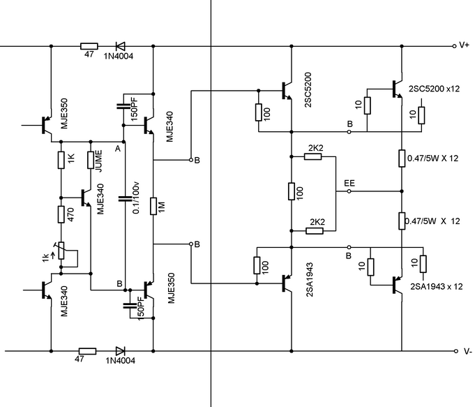

วงจรแปลงบอร์ดตุลาใส่ TR ครับภาพนี้ตัวเดิมยังไม่แปลง

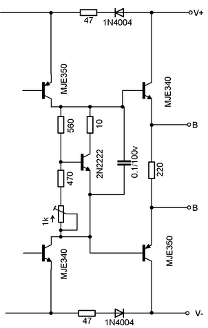

« ตอบ #17 เมื่อ: มิถุนายน 09, 2008, 05:00:15 pm »
วงจรนี้แปลงแล้วดูความแตกต่างครับ

« ตอบ #18 เมื่อ: มิถุนายน 09, 2008, 05:06:04 pm »
ถอด1N4148 และ ZD12V ออกด้วยครับ  การปรับแต่งใช้มิเตอร์วัดจุดA และB ที่ค่อม  ซี 0.1/100V ครับ ปรับ VR1K  อ่านค่าได้ประมาณ1V ครับ ส่วนMJE340 ในชุดปรับกระแสแนะนำให้เดินสายแล้วนำไปติดกับแผ่นระบายความร้อนเอาพุตครับ
เท่านี้ก็ใช้ได้ครับจ๊าบแน่นอน สงสัยก็085-7399064 ครับยินดีครับ

« ตอบ #24 เมื่อ: กรกฎาคม 11, 2008, 12:47:24 pm »
น่าจะสชมภูครับ ไม่ใช้แดง.......    R;วงสีชมภู   เปลียนเป็น 47โอม

« ตอบ #26 เมื่อ: กรกฎาคม 11, 2008, 07:49:31 pm »
ไปกันใหญ่      Rที่ วงสีชมพู  เป็น47โอม2ตัว    สีแดงไม่ต้องเปลียนครับ.....   Shocked
