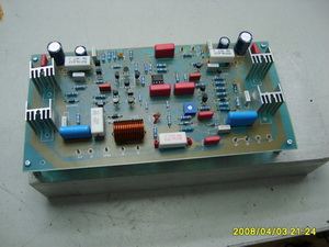

ทดสอบ  บอร์ด   255   TULA  กับ   FET   IRFP9420,  420    เสียง ok   ความร้อน  น้อยมากเมื่อเทียบกับ  j56  ,
k176

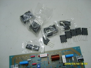

« ตอบ #2 เมื่อ: เมษายน 09, 2008, 09:23:47 am »
จัดเตรียมอุปกรณ์      J201  K1530   คู่ละ   360 บาท  ที่ร้าน  ก.วัฒนา  บ้านหม้อ

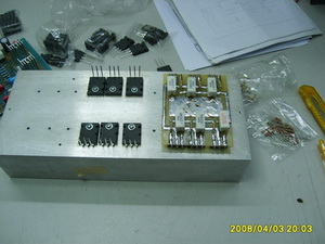

« ตอบ #3 เมื่อ: เมษายน 09, 2008, 09:33:50 am »
ติดตั้ง  FET  กับแผ่นระบายความร้อน

« ตอบ #5 เมื่อ: เมษายน 09, 2008, 09:46:28 am »
ประกอบ   บอร์ด  255

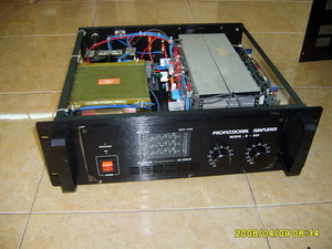

« ตอบ #10 เมื่อ: เมษายน 09, 2008, 10:13:49 am »
หน้าเครื่อง  พร้อมเครื่องเคียง
