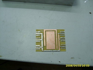

กัดปริ้น  ทำลายวงจร  พร้อมไล้ตะกั่ว เพราะทองแดง บาง
* S6001662.jpg (64.48 KB, 300x225 - ดู 1639 ครั้ง.)

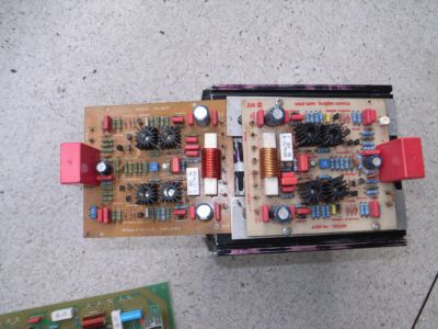

« ตอบ #24 เมื่อ: มิถุนายน 14, 2008, 05:47:06 pm »
ขอบคุณท่าน นาย   ท่านหลง  ครับ  ผมมีTULA 255  4 แผ่น   กับ  NPE  260   อีก 2 แผ่น   เดี่ยวจะลองทำดูครับ
* R5005564.JPG (52.56 KB, 408x306 - ดู 1080 ครั้ง.)
* R5005565.JPG (49.96 KB, 400x300 - ดู 1078 ครั้ง.)
