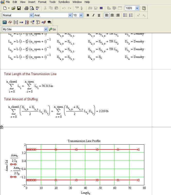

ต้องทําบ่อยๆครับความรู้ความชํานาญมันจะมากขึ้น   การตัดสินใจมันก็จะดีขึ้น   มีรูปที่พี่ลองรันโปรเเกรมออกเเบบลําโพง transmission line มาให้ดูด้วย  ไม่บ่อยมากที่จะได้เห็น   ถ้าเป้นสมัยก่อนพี่คงต้องจ่ายเงินให้เจ้าของโปรเเกรมเเล้ว   ราคา 6 พันยังไม่ได้ต่อราคา mjk  คนออกเเบบ    หักคอเหลือ 2 พันได้ก็โอเคเลย  ฮ่าๆๆ
* transmission line design.jpg (71.14 KB, 704x805 - ดู 1150 ครั้ง.)

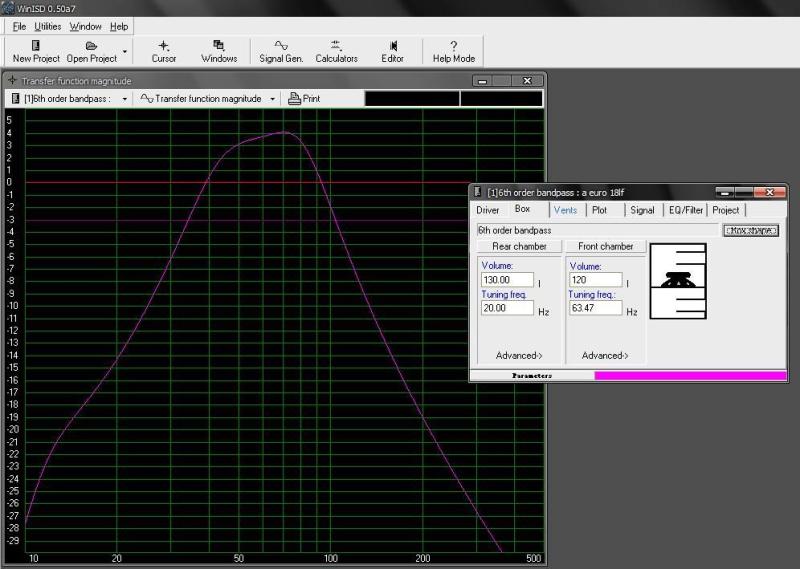

พี่ ๆ ช่วยดูกราฟให้ด้วยใช้ขนาดกราฟตัวไหนดี ดอก euro 18lf รากหญ้า 18 นิ้ว งาน pa

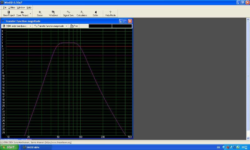

แล้วตัวนี้พอมั้ย
* 115 order6.JPG (62 KB, 800x507 - ดู 1261 ครั้ง.)

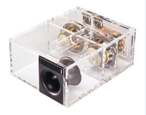

ขอบคุณอาจารย์มากครับ และต้องขอรบกวนอาจารย์อีกรอบครับตู้ที่ทำเป็น 8 th ผมเอาแบบตู้มาด้วยลำโพงไม่มีค่าพารามิเตอร์ครับแต่ลำโพงจะเปลียนใหม่อยู่ครับ ค่าครับ
fs 50.59 hz
qes 1.1309
qms 10.7377
qts 1.0232
le 2.0473 mh
sd 114009.1866 mm
1w/1m 89.8594
ตู้ที่ผมออกแบบไว้ครับ ห้อง B 2.5 ft^3 vent 2*15.5*13
ห้อง A 3 ft^3 vent 10*15.5*2.5
ห้อง C ตู้แยก 1.79 vent 6*20*0
พี่ไม่สามารถให้ความเห็นตรงนี้ได้มากนัก    ลําโพงเเบนด์พาส 8  ผู้ที่จดทะเบียนลิขสิทธ์   คือบริษัท Bose corporation เมื่อปีที่เเล้วก็เพิ่งจะหมดอายุลิขสิทธ์      ดูตามรูปที่ส่งมา   ไม่เคยเห็นตู้เเบนด์พาส 8  เเบบนี้มาก่อนเลยครับ     ตู้เเบนด์พาส 8  เคยเห็นพวกร้านรถยนต์มาทํากันดูเหมือนว่าเขาจะคิดประมาณเอา  เเล้วลองตีกันจนกว่าจะใช้ได้   พี่ก็เคยตีมาครั้งหนึ่งเเต่ก็ไม่ค่อยพอใจเสียงของมัน    เเม้ว่าจะให้ความดังค่อนข้างมาก  ในที่สุดก็ทําลายทิ้งเพราะไม่ได้ดั่งใจ   ก็รู้อยู่ว่าค่าพารามิเตอร์มันไม่ได้เเต่ก็อยากจะทําลองเล่นดู      ค่าพารามิเตอร์ของระบบนี้  Bose  สร้างดอกมาเองสําหรับลําโพงเเบนด์พาส 8 ของเขา    หลังจากหมดลิขสิทธ์  bose ก็หันไปสนใจเบสระบบ transmission line มากกว่า   นั่นก็คือ  สายงานลําโพงเเบนด์พาส 8 ของ bose ยุติลง   เห็นไปเข็ญเอาดอกเล็กๆหลายตัวไปทํา transmission line ขนาดเล็กเพื่อรีดความดังเเละความลึก    คอนเซปท์ของเขาคือเล็กเเล้วดัง    ถ้าไม่เกี่ยงขนาดจริงๆ bose น่าจะทําเบสฮอร์น    ซึ่งรีดความดังได้มากกว่าระบบใดๆในโลกลําโพง    พี่ว่า sc car  คงต้องลองดูเองเเล้วหล่ะ   อัตตราส่วนโดยมากที่เขาใช้กันระบบนี้คือ   1-2.3-3.33  ประมาณนี้ครับ   ต้องลองดูครับ    พี่เองก็คงไม่กลับไปทําระบบนี้อีก  เเม้ว่าจะมีดอกสเปคที่เหมาะสมกับระบบนี้   เพราะเห็นว่ายังมีระบบอื่นๆ  น่าทํามากกว่าครับ
* bandpass Bose.jpg (24.63 KB, 502x395 - ดู 1241 ครั้ง.)
* 8th.jpg (10.85 KB, 348x213 - ดู 1238 ครั้ง.)
ไม่เห็นสเปคดอกเดาไม่ได้ครับว่าอันไหนจะดีกว่ากัน
ขอบพระคุณ อาจารย์ ธวัช เป็นอย่างสูงผมคงต้องทำ 4th เหมือนเดิมแล้วครับ  try!! ping!

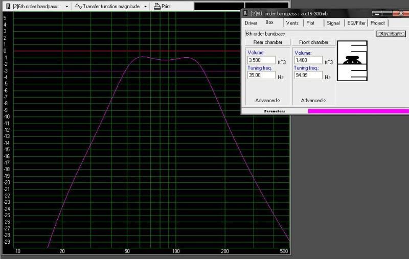

อีกตัวครับ คนละสเปคกับข้างบนนะครับ ช่วยดูให้ด้วยครับ (ตอนนี้ผมจับปลาได้บ้างแล้ว แต่ไม่รู้ว่าปลาที่ได้กินได้หรือไม่ ฮิฮิ)
น้องก็ออกเเบบเองได้เเล้วนี่ครับ    มันไม่ได้ยากอะไรเลย  ไม่ต้องกลัวผิดหรอกตัดสินใจเองได้เลยครับ   ทําตามพี่สอนไว้ไม่จําเป็นจะต้องลงไปลึกๆหรอกครับ    เอาเเค่ดูผลตอบสนองเป็นก็พอเเล้วครับ
