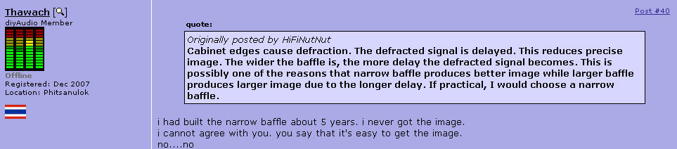

« ตอบ #350 เมื่อ: มีนาคม 15, 2009, 04:38:39 am »
คราวก่อนพี่พูดถึงเสียงที่มีมิติที่พี่บอกว่าทําอย่าง RPG ไม่ได้สักที    เเต่ทั้งนี้ทั้งนั้นพี่ก็ยังเสียดายเงินไม่ยอมซื้อดอกที่คิดว่าน่าจะสร้างมิติได้ดีมาลองซักที    ก็มันเเพงนี่ครับเวลาซื้อมันทรมานใจคนซื้อเหลือหลาย  วัดกระเป๋าก่อนซื้อกว้างประมาณสามเซ็นต์    เเต่หลังจากซื้ออาจจะขยายเป็นห้าเซ็นโดยไม่ได้ตั้งใจ lol^2     จําได้ว่าเมื่อต้นปีที่เเล้ว  ตัวพี่เองได้เคยไปจุดชนวนกระทู้เกี่ยวกับ image เเละ sound stage  พี่ reply ค่อนข้างจะไม่เห็นด้วยต่อนักดีไซด์ลําโพงฮอร์นชื่อดังของโลก   น้องหลายๆคนน่าจะเคยเห็น website ของเขาผ่านตามาบ้าง    หลังจากพี่ reply ต่อจากนั้นมันหยดติ๋งเลย    มีคน reply มาทางพี่ด้วยหลายคน   ตอนเเรกนึกในใจอย่างไรเเล้วขอสู้ตาย lol  พักเดียวกระทู้นี้มีต่างประเทศมุงดูเยอะมาก(ไม่ใช่ไทยมุงนะเพราะมันเมืองนอก)     สักพักในกระทู้นี้พี่ก็ไปขัดเเย้งกับอีกคน    พี่บอกพี่ไม่ต้องการอิมเมจธรรมดา   เเต่ว่าต้องการ especial image(lol ศัพท์ใหม่ของวงการ)    รู้มั้ยเขาตอบพี่ว่าอย่างไร  เขาบอกว่าเขามาไทยบ่อย  รักเมืองไทย   เดี๋ยวเขาจะเเวะมาลองฟัง especial image ที่บ้านพี่ว่ามันเป็นอย่างไร  พี่ตัดบางส่วนมาให้ดูด้วย
http://www.planet10-hifi.com/
สวัสดีคับ(ไม่ผิดแล้วครับ)ผมกำลังเซงกับซับ B52 มากๆๆๆ คือมันเป็นซับที่ร้านผมขายไม่ออกผมเลยเอามาใช่เองแต่ตีตู้อย่างไรมันก็เสียงแข็ง หรือไม่ก็ไม่เอาไร่ไม่เอานากันเลย พี่พอจะแนะนำได้มัยคับ หมายเหตุ: ตู้ที่ผมลองตู้ปิดก็ประมาณ 0.6 ลบ.ฟ ตู้เปิด 1.2 ลบ.ฟ ตู้แบนพาส ห้องปิด 0.5 ลบ.ฟ ตู้เปิด 1 ลบ.ฟ ท่อผมไม่แน่ใจ ตู้ผมแยกชิ้นมันไปแล้ว รบกวนด้วยนะครับ
ดอกยี่ห้อนี้มันไม่มีสเปคมาหรอกหรือครับ   อาการเสียงเเข็งมันน่าจะเกิดจากที่ตัวของดอกนะครับ    ถ้าน้องจะลุ้นตีตู้ใหม่   ให้น้องลองตีตู้เปิดให้ใหญ่กว่าเดิม   ดอก 10 นิ้ว ใช้ขนาด 45-50 ลิตรไปเลย    มันน่่าจะช่วยให้หายเเข็งได้

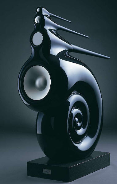

« ตอบ #351 เมื่อ: มีนาคม 15, 2009, 05:32:42 am »
วันนี้พี่ตัดเอารูป B&W  nautilus  เรือธงของ B&W มาให้ดูด้วยราคาล้านกว่าบาทต่อคู่     เป็นลําโพงในระดับอุลตร้า  ไม่ต้องจัดคลาสอีกต่อไป   B&W อ้างว่าหมดทุนวิจัยไปกว่า 200 ล้านบาท   คนที่คิดโครงการณ์นี่คือผู้ก่อตั้งบริษัทได้ตายไปก่อนหน้าเเล้ว   คนที่สานต่อคือ Laurence Dickie มือ design ระดับเเถวหน้าของโลกเลย  ไม่รู้ทําไปได้อย่างไรกับหอยโข่งตัวนี้   ที่พี่นํามาให้ดูนี่เพื่อให้หลายคนได้มีมีความรู้ที่ต่างไปจากเดิม    ลําโพงคู่นี้ไม่ได้ใช้ passive  crossover เเต่ใช้  Active crossover มีหลายๆท่านคิดว่า passive  crossover น่าจะให้เสียงดีกว่า   เเต่ลําโพงคู่นี้ได้เเสดงสิ่งที่เรียกว่าขัดเเย้งโดยสิ้นเชิง   ที่พี่ยกมาอ้างนี้หลายๆคนที่ว่า passive ต้องดีกว่าคงถึงบางอ้อเเล้วนะ   ที่หลังจะได้ไม่ต้องเถียงกัน   สําหรับเเอมป์ขับลําโพงคู่นี้  ลําโพง 4 ทาง  ใช้เเอมป์ 4 ตัวขับเเยกเเต่ละความถี่   สงสัยค่าเเอมป์จะเป็นล้านเหมือนกัน   มีข้อสงสัยที่ว่าActive crossover ของ B&W ทําไมเสียงดี    มันเเตกต่างกับของรถยนต์อย่างไร   ทั้งที่ใช้ Active crossover เหมือนกัน   ในความเห็นของพี่   เราอย่าลืมว่า B&W สร้างดอกด้วยตัวเองได้   มีการคิดตั้งเเต่เเรกว่าจะนํามาใช้กับ Active crossover   เขาจึงเเก้จุดอ่อนต่างๆมาจนเรียบร้อยจนไม่อาจเกิดปํญหาขึ้นมาได้    นี่เเหละเป็นสาเหตุที่ของรถยนต์   เเม้ว่าจะเป็นเเชมป์เสียงดีจากสถาบันไหนๆก็ตาม ไม่อาจจะนําไปเทียบเคียงกับของชั้นนําได้   เเม้ว่าเราจะเอาออกมาตั้งฟังข้างนอกรถก็ตาม      คราวนี้หลายๆคนคงเเยกออกเเล้วนะ   ระหว่างมือนักออกเเบบสมัครเล่นกับมืออาชีพมันต่างกันอย่างไร     ที่สําคัญพี่เฝ้ามองลําโพงคู่นี้มาหลายปี   จะไม่มองได้อย่างไรเล่า   ที่ทวีทเตอร์เขามีเพชรฝังมาด้วย   พี่รอโอกาสว่าเมื่อไหร่มันจะหลุดสักที    จะได้ตามไปเก็บ ฮ่าๆๆๆ

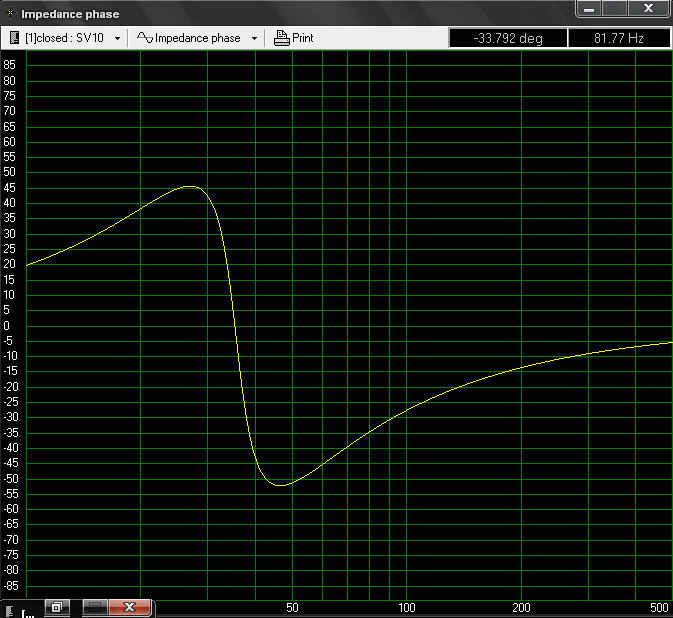

« ตอบ #374 เมื่อ: เมษายน 17, 2009, 07:13:42 pm »
ไม่ได้มาหลายวัน ก่อนหน้ามัวเเต่ไปลองทําโปรไฟล์ hi5 ดู  เห็นเล่นกันจังเลยอยากลอง   พอดีติดเล่นสงกรานต์อีกเลยไม่ได้มาปิดกระทู้ให้เลย    วันนี้ถึงวันปิดจริงๆเเล้ว   มาดูกราฟค่า impedance phase กัน    มองตามรูปค่าเฟสนี้มีการเปลี่ยนเเปลงอย่างมากในช่วงความถี่ตํ่าในบริเวณเรโซเน้นท์   เพราะใกล้ๆบริเวณเรโซเน้นท์   ค่า impedance ของคอล์ยเพิ่มขึ้นอย่างมาก    มันจึงทําให้มุมของเฟสเปลี่ยนเเปลง    การที่เฟสมันไม่ราบเรียบมันก็ไปมีผลต่อการขับของเพาว์เวอร์เเอมป์  ทําให้ขับยากขึ้น   มีผลทําให้การตอบสนองสัญญานฉับพลันเลวลง   เฟสที่ค่อนข้างเรียบย่อมขับได้ง่ายกว่า   เเต่ตั้งเเต่เห็นการทํางานของลําโพงมาก็ยังไม่เคยเห็นลําโพงคู่ไหนให้เฟสบริเวณเรโซเน้นท์ได้ราบเรียบได้    ค่าเฟสที่เลื่อนไปถึง 90 องศามันอาจจะทําให้ไม่มีเสียงออกลําโพงเลย     เเต่เท่าที่เห็นโดยมากก็ยังไม่เคยเห็นว่าจะเลื่อนกันขนาดนั้น   ค่านี้รู้สึกไม่มีใน bass box pro  เเต่ win isd   ดันใส่เข้ามา   ครับจบกันเเล้วนะสําหรับ win isd  เเต่ก็ยังคงต้องตอบกันต่อไปถ้าผู้ใช้โปรเเกรมยังมีปํญหาในการออกเเบบลําโพงของตัวเองอยู่    วันนี้ขอส่งท้ายสงกรานต์(ยังเเฮ้งอยู่)   ขอสวัสดีปีใหม่ไทยกับน้องๆที่นี่ทุกคนเลยครับ

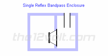

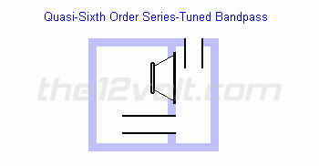

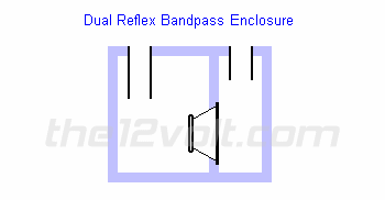

« ตอบ #375 เมื่อ: เมษายน 29, 2009, 10:29:49 pm »
ขอรบกวนถามพี่ Thawach ซักหน่อยนะครับ
คือผมอยาจะทราบว่า ตู้แบนด์พาส 3 แบบนี้มันให้เสียงต่างกันยังไงครับ
* bandpass.gif (3.4 KB, 350x182 - ดู 1255 ครั้ง.)
* quasisixbandpass.gif (3.41 KB, 350x182 - ดู 1273 ครั้ง.)
* dualrefbpass.gif (3.44 KB, 350x182 - ดู 1266 ครั้ง.)
Thawach
คะแนน243
กระทู้: 2413
« ตอบ #376 เมื่อ: เมษายน 30, 2009, 07:49:40 pm »
ตู้อันบนเป็น bandpass order 4   ส่วน 2 รูปล่างเป็นระบบเดียวกันคือ bandpass order 6    มันมีข้อดีข้อเสียของมันในเเต่ละเเบบ   bandpass order 4   ออกเเบบได้ง่ายกว่า   มีการตอบสนองสัญญานฉับพลันที่ดีกว่า   ตู้ขนาดเล็กกว่า  ส่วน bandpass order 6  มีขนาดตู้ใหญ่มาก  ออกเเบบยาก  เเต่ให้ค่าความดังสูงกว่า   ที่ด้อยก็คือการตอบสนองสัญญานฉับพลันสู้ bandpass order 4 ไม่ได้   ในระบบลําโพงบ้าน  bandpass order 4 จึงเป็นที่นิยมมากกว่า
