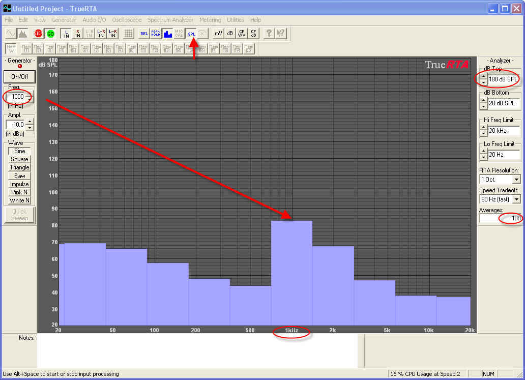

« ตอบ #408 เมื่อ: สิงหาคม 10, 2009, 09:26:45 pm »
พี่Thawach ครับพอมีโปรแกรมหรือวงจรที่ใช้วัดระดับความดังบ้างครับ ถ้ามีช่วยแนะนำด้วยครับ  แต่ถ้าไม่มีก็ไม่เป็นไรครับ ขอบคุณครับ
โปรเเกรมวัดค่า spl  จริงๆ sysrta ก็วัดได้   เเต่สเกลมันเเค่ 100 ดีบี    เเต่อีกโปรเเกรมที่วัดได้ก็คือ True rta  มีสเกล 180 ดีบี   ถ้าจะวัดให้เเม่นจริงๆน้องต้องหาคู่ที่เขาคาริเบตเเล้วมาปรับเทียบ

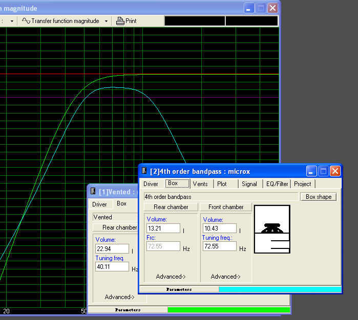

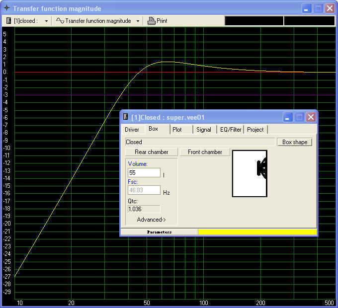

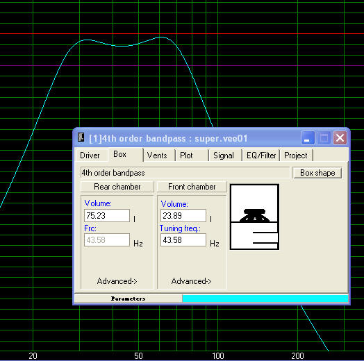

« ตอบ #409 เมื่อ: สิงหาคม 10, 2009, 09:55:00 pm »
สวัสดีครับพี่่ Thawach  ที่เคราพผมได้ติดตามและลองคำนวนตู้ดังที่ได้สอนมาในกระทู้ แต่แล้วผมเองก็เจอกับปัญหาครับ มีลำโพงอยู่รุ่นหนึ่งอยากให้พี่ช่วยออกให้หน่อยครับพอดีในแแบบางส่วนเขามีปริมาตรมาให้บ้างแล้วแต่ผมลองคำนวนดู กราฟไม่สวยเลยชักขาดความมั้นใจยังไงก็ไม่รู้ รบกวนพี่ช่วยคำนวนให้ที่ครับใจผมเองก็อยากจะได้ ตู้ 4th order bandpass นะครับไม่รู้ว่าดอกลำโพงมันจะเหมาะปะครับยังไงรบกวนด้วยด้วยนะครับขอขอบคุณมากๆครับ
สเปคดอกนี้เป็นดอกตีเเปะนะครับ  เเต่ก็พอลงตู้ปิดได้ 50-70 ลิตร   ตีตู้ 4th order bandpass ไม่ได้คุณภาพที่ดีนะครับ  เเต่ถ้าอยากลองจริงๆมันก็ทําได้   เเต่ตู้มันก็ใหญ่มากด้วย

« ตอบ #410 เมื่อ: สิงหาคม 10, 2009, 10:06:33 pm »
สวัสดีครับพี่่ Thawach  ที่เคารพ มีลำโพงอยู่รุ่นหนึ่งอยากให้พี่ช่วยออกให้หน่อย ขอทั้งตู้ปิด ตู้เปิด และตู้แบนด์พาส นะครับ ขอบคุณครับ
12"  Subwoofer
Die cast aluminium fram
Black corrugation coating paper cone
Foam surround edge
3" dual voice coil: 4 Ohm+4 Ohm
FO: 33.3 Hz
QTS: 0.33
VAS: 49.5 LTR
Impedance: 8 Ohm/2 Ohm/4 Ohm+4 Ohm
Frequency response: 35-800 Hz
MAX POWER: 1300WATTS
ดอกนี้ลงตู้ปิดเบสมันจะบางนะครับไม่อยากเเนะนําครับ    ถ้าลงตู้ bandpass เเต่เมื่อเทียบกับตู้เปิด    ดูจากกราฟตู้เปิดจะดูดีมากว่านะครับ
