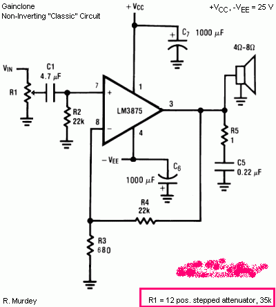

ผมไปซื้อชุดสำเร็จ gain clone ของ npe มาครับ แล้วได้วงจรมาจากเวบนอกอะจะดัดแปลงวงจรอ่าครับแต่ว่าผมมีส่วนที่ไม่เข้าใจอื้อเลยครับเพราะไว่ผมไม่ได้เรียนมาทางนี้อ่าครับ อยากให้ช่วยอธิบายหน่อยครับ
ตามวงจรเนี่ยครับ การต่อตรง r1 เนี่ย มันต่อยังไงอะครับ งงมากครับตรงr1 เนี่ย มันต่อยังไงครับ คือดูยังไงก้อไม่เข้าใจอะ ส่วนตรงอื่นนี่พอเข้าใจละครับ แต่ที่ไม่เข้าใจคือตรง r1 เนี่ยแหละครับ เพราะเห็นว่าต่อinput ลง ground เลยอะ  แล้วสัญญาณมันจะเข้าช่อง input ได้ไง

แล้วนี่คือ วงจรของ npe clone คับ ผมจะต้องโมส่วนไหนบ้างเอ่ย Sad ที่จะให้เหมือนวงจรของนอกหรือเอาสักใกล้เคียงก้อยังดีอ่าคับ
« ตอบ #3 เมื่อ: กุมภาพันธ์ 25, 2007, 06:40:49 am »
R1 เป็น VR ครับ สัญญาณเข้าขา 1 ออกขา 2 ครับ ขา 3 เป็น กราว์ด ครับ
ค่า 35K ครับ

คงไม่ต้องดัดแผลงหรอก ส่วนมากฝรั่งเขาออกเเบบมาดีเเล้ว  ลักษระการต่อใช้งานในวงจรนี้ R1 เค้าเรียก โวลุมคอนโทรล เพราะใช้ควบคุมเร่ง-ลดเสียง หรือบางที่(น้อยมาก)ก็เรียก Variable resistor  ตัวเปลี่ยนแปลงค่าความต้านทาน  ทั้งที่เป็นตัวเดียวกัน แต่ถ้าคุณไปซื้อที่ร้านขายอะไหล่ บางร้านเขาอาจจะไม่รู้จักหรอก   Embarrassed
คุณ พรเทพฯ ทราบได้ไงว่าค่า  35K ครับ

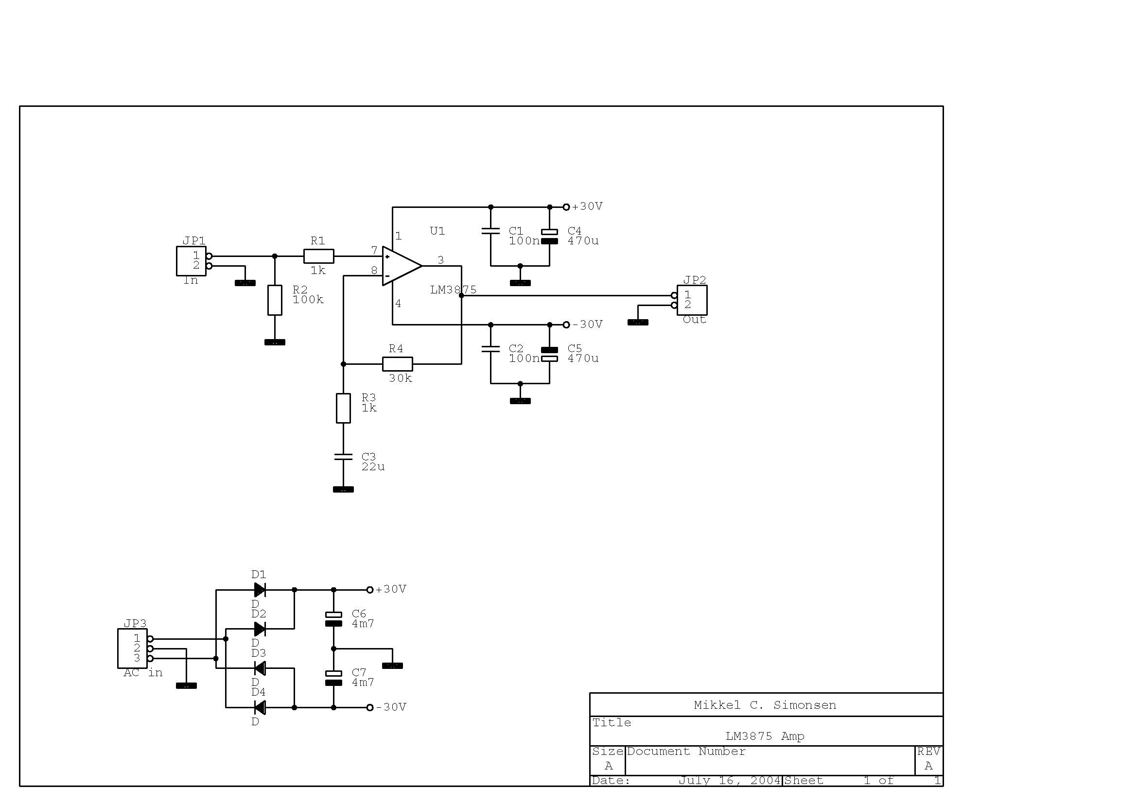

* gc_lm3875a.gif (17 KB, 400x444 - ดู 1624 ครั้ง.)
สมาธิมี  ปัญญาเกิด
อาชีพอิสระ
คะแนน328
กระทู้: 725
« ตอบ #9 เมื่อ: กุมภาพันธ์ 25, 2007, 08:44:52 am »
รูปมุมล่างด้านขวา

LM3875TF ผมเอามาทำเป็น Multi channel อยู่ครับ   เสียงดีๆ วงจรเล้กดีครับ
วงจรก็ แบบข้างบน non-invert  รูปแรก ในรูปมี C1 อยู่แล้ว สำหรับไม่ใช้ปรี
แต่ถ้ามีปรีอยู่แล้วก็ ตัด C 4.7 uf ออก เพราะ pre-out จะมี C  อยู่แล้ว

วงจรแรก มีอัตราขยาย สูงมาก คิดจาก R3 หารด้วยR4 ฉนั้นวงจรแรกไม่ต้องการ พรีแอมป์
วงจร npe ได้ปรับปรุงให้เหมาะสมกับเป็น main amp มีอัตราขยายที่ประมาณ 24 เท่า
ต้องต่อผ่าน พรี+โทน
วงจรแรก ออสซิลเลทง่ายกว่า
gain colne เขาคงหมายถึงวงจรขยาย ที่ให้เอาท์พุท เหมือนกับอินพุท ต่างที่มีความแรงเพิ่มขึ้น
ต้องต่อผ่าน พรี+โทน
ถูกต้องครับ Grin
