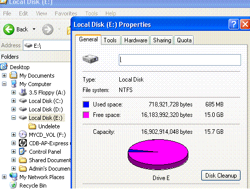

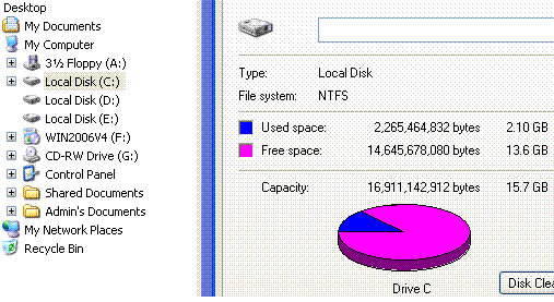

            อาการที่ถาม   ผมคิดว่า ปํญหาต่างๆ ที่เกิดกับ HD คงจะแก้ไขค่อนข้างยุ่งยาก และผมยังมีความรู้สึกว่าเครื่องเพี้ยนๆ อาจจะเกิดจากตัวไวรัสลงเครื่อง  คาดว่าคงจะติดมาจาก Thumb Drive เพราะผมเคยพบไฟล์ไวรัส ชื่อ sscvihost และเคยถามตั้งกระทู้ว่า
          เครื่องผมเวลาเข้า regedit จะขึ้นกรอบแว๊บๆๆ แล้วหายไป  คือ เครื่องไม่ยอมเข้าไป การแก้ไข Regedit ผมไปอ่านหนังสือ ไมโครคอมเดือน  December หน้าที่ 99-102      ถึงวิธีการแก้เข้าไวรัสตัวนี้  คือให้ไปโหลดโปรแกรมตัวฆ่าที่ เว็บ (จำชื่อไม่ได้) ตอนที่ search พบรายชื่อไวรัสนี้  และฆ่าไปแล้ว แต่เค้ายังบอกว่าต้องเข้าไปลบที่ใน Registry ด้วย  แต่ผมเข้า Regedit ไม่ได้ เลยทำไรไม่ได้ เลยตัดสินใจ Format เครื่องเเละลง โปรแกรม Windowsใหม่  แต่ ก็มีปัญหาตามอีกจนได้
        ขอท้าวความสักนิด ตอนนี้เครื่องผมยังมี H.D. 2 ลูกเหมือนเดิม ลูกที่ 1 ใช้โปรแกรม Fdisk ลบ Partition  c-d เดิมออก เเละสร้างขึ้นมาใหม่ เหมือนเดิม  แล้วทำการฟอร์แมทแล้วลงวินโดว์ใหม่  โดยสร้างเป็นระบบ NTFS   ที่แปลกคือ  ตอนเข้าไป Explorer (คลิ๊กขวาที่ Start)  ****   ไดร์ D เดิมกลับเป็นไดร์ E ดูเนื้อที่ในรูป

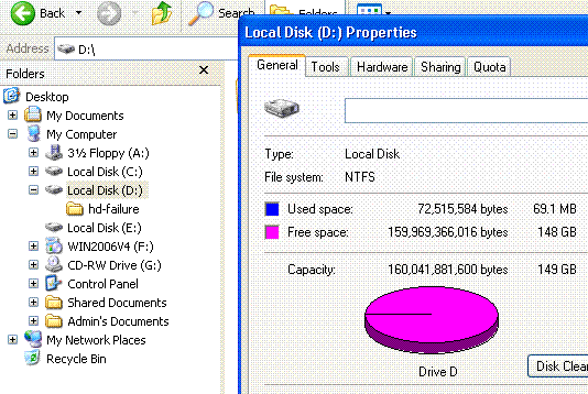

       ส่วนไดร์ D กลับมีความจุ เท่ากับไดร์ E เดิม ประมาณ 150 G  การโอนถ่ายไฟล์ก็สามารถทำได้ตามปกติ   *****      ซึ่งในตอนแบ่ง Fdisk ไดร์ C และ D    นั้นจะประมาณเท่าๆกัน  แต่ไม่เป็นไรไม่สำคัญครับ

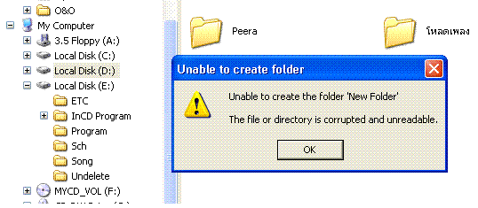

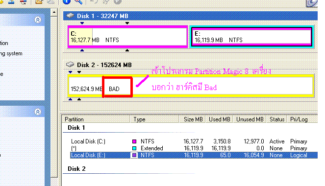

     ส่วนที่ไดร์ D นั้นเนื้อที่มากมาย ผมตั้งใจว่าจะใช้โปรแกรม P.M.8 ทำการแบ่งเนื้อที่ เมื่อเข้าโปรแกรมแล้วที่ไดร์ D กลับบอกว่า Error คลิ๊กที่กรอบคลุม ก็ไม่เกิดอะไรขึ้น  สรุปแบ่งไม่ได้
    เอาไว้ เสีย หนักๆๆ อีกทีว่าจะลงใหม่ เพราะวันนี้ใช้เวลามาค่อนวัน

ดูรูป และรอผู้ชี้เเนะต่อไป ขอบคุณมากๆ ที่ติดตามชม

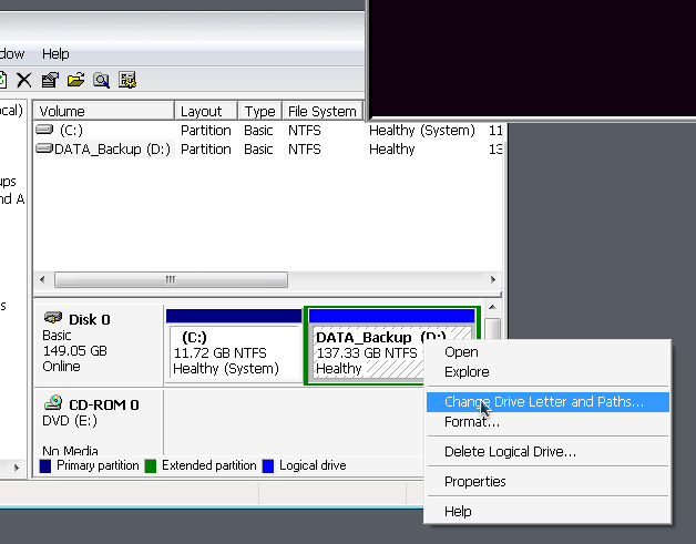

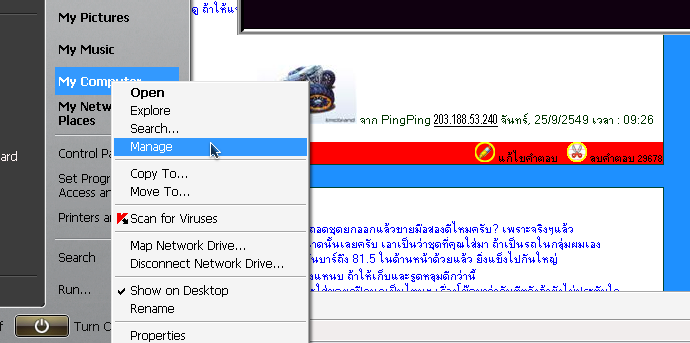

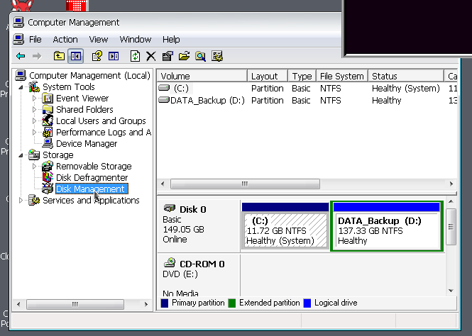

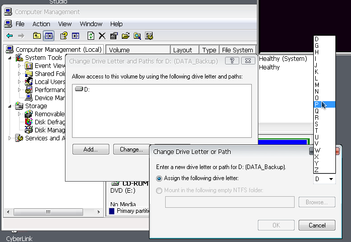

ถ้าเป็นผม จะทำการ เปลี่ยน ชื่อ ไดรฟ์ ให้เราจำได้ง่าย กันการทำงานผิดพลาด เช่น เปลี่ยน E: ให้เป็น D: ซ่ะ เพื่อให้ Hdd ตัวแรก มี ไดรฟ์ C: , D: ส่วนตัวที่ 2 ก็เป็น E: ไป ขั้นตอนการเปลี่ยนก็ง่ายๆครับ ไม่มีผลกับ วินโดวส์ ของเรา(ถ้าเราไม่ติดตั้งโปรแกรมไว้นอกเหนือ ไดรฟ์ C: )
อย่างของคุณ peera ก็ต้องเปลี่ยน ชื่อ ไดรฟ์ D ไปเป็นชื่ออื่นๆก่อนเช่น Z:
จากนั้นก็เปลี่ยน E: เป็น D:
แล้วค่อยเปลี่ยน Z: กลับมาเป็น E:
อิอิ งงมั้ย
ส่วนการแก้ปัญหาว่า patition magic มองว่า bad ในเมื่อไม่มีขอ้มูลใดๆ ก็ Delete ทื้งไป แล้ว restart แล้วค่อยมาแบ่ง partition ใหมอีกที น่าจะได้น่ะคร้าบบบ

         การเปลี่ยนไดร์ D ไม่ใช่จะยุ่งยาก   ตรงนี้เข้าใจครับ
         แต่ที่เครื่องผม พอคลิ๊กมันจะขึ้น ดังรูป ครับ
        ผมไปเข้า P.M.8 โดย คลิ๊กที่ ไดร์ D (ที่แสดงว่ามี Error)  ที่ทางด้านซ้ายมือ มันไม่มีคำสั่ง Delete  จึงไปเข้าที่เเทปหัวข้อ FORMATทำการ Format เเล้วมา  set  Active ที่ไดร์นี้
แต่พอมากด Apply  เพื่อให้เครื่องยอมรับการเปลี่ยนเเปลง มันขี้นกรอบ
                Error#4 Bad argument parameter
         จำต้อง OK   คือ ทำไม่ได้ตามที่ต้องการ
