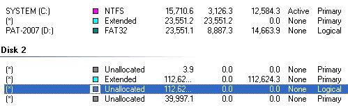

มี Hardisk อยู่ 2 ลูก คือ ลูกที่ 1 เเบ่งเป็ฯ ไดร์ C: และ D:
ลูกที่ สอง  ขนาดความจุ 150 กว่า G   โดย แบ่งเป็น     E:  F: G :   *********  เป็นไดร์ ที่หายไปครับ

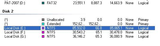

เมื่อก่อนลูกที่ 2 ผมใช้งานอยู่ได้ปกติ    คิดว่ามันติดไวรัส จึงทำการ แล้วทำการกู้ไฟล์ โดยทดลองอยู่ หลายโปรแกรมแต่ปรากฏว่าช้ามาก กู้ที่ครึ่งค่อนวัน จึงทำใจยอมทิ้ง ไม่กู้เเล้ว ทำการฟอรืแมทใหม่  แล้วก็มาลองเล่น โปรแกรม Partition magic ที่ ฮาร์ดิสลูกนี้ ปัญหาก็ตามมาครับ

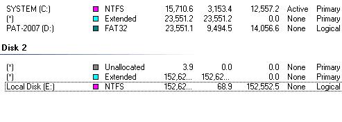

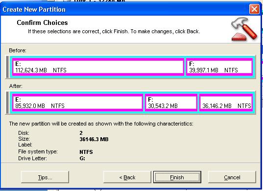

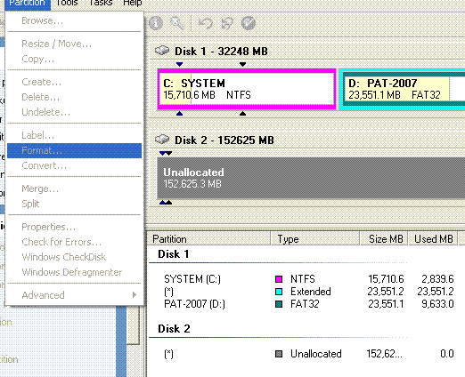

2. ทำการ Partition Operations   รูปที่  3-4
* h3.JPG (43.86 KB, 537x391 - ดู 557 ครั้ง.)

disk2 ต้อง allocate เป็น NTFS หรือ FAT32 ก่อน

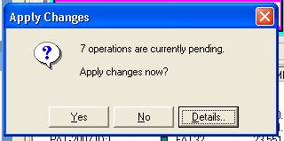

3. กด Apply   เพื่อให้เครื่อง ทำการที่ต้องการ แล้วตอบ  yes
* h5.JPG (11.25 KB, 320x159 - ดู 530 ครั้ง.)

4. แต่เครื่องขึ้น กรอบดังรูป   จำยอมต้องตอบ OK
* h6.JPG (8.54 KB, 327x129 - ดู 514 ครั้ง.)

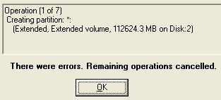

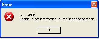

5. เครื่องรายงานว่า มี Error   จำยอมยกเลิกอีกครั้ง
* h7.JPG (9.33 KB, 313x142 - ดู 507 ครั้ง.)

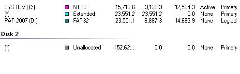

สรุป   เครื่องไม่สามารถทำการเเบ่ง partition  ในฮาร์ดดิส ตัวที่สอง
        ไม่ทราบว่า ผมทำผิดขั้นตอนตรงไหน หรือเปล่า ขอคำแนะนำจากท่านผู้รู้ช่วยเเนะนำชี้เเนะที่ครับ

partition magic เป็นอย่างนี้แหละ ให้ใช้ fdisk หรือแผ่น winxp แบ่งจะดีกว่าครับ

ขอโทษ  ..........ข้ามขั้นตอนไปนิดครับ
ตอนที่ทำการแบ่งแล้วได้อย่างงี้ครับ   แต่ไม่สามารถ apply ได้
* h4.JPG (17.97 KB, 535x154 - ดู 510 ครั้ง.)

         ลองทำไดร์ที่ว่า (ที่หาย) เป็น  NTFS แล้วดังรูป พอกด Apply แล้ว มันขึ้นว่า Error #986 Unable to get information for specified partition  เลยจำยอมต้อง กด OK  แล้วมีกรอบขึ้นต่อ Ther were an errors remaining operated Cancelled  ตอ้งกด นk อีกเช่นเคย สรุป คือ ไม่สามารถทำได้ครับ
       ******  ป.ล. อยากรู้และยังไม่อยากใช้จากคำสั่ง Fdisk ครับ
-    ใน P.M.8  คำสั่ง format อยู่ตรงไหน  ครับคุณ  Yut
-     ลงทำเเค่ Partition เดียวก็ไม่ได้ครับ พอ apply มันขึ้นว่า Error #986 Unable to get information for speccified partition ครับ
* hd-error.JPG (18.4 KB, 493x176 - ดู 497 ครั้ง.)

ท่านต้องจัดการสร้าง Primary Partition ขึ้นมาก่อน 1 Partition ครับแล้ว Set Active ด้วยนะครับ จากนั้นจึงไปสร้าง Extended Partition จะเอากี่ Partition ก็สร้างไปได้เลยครับ
