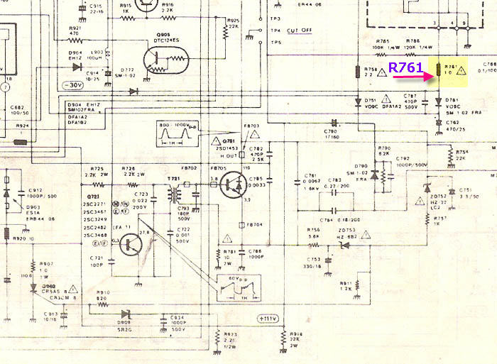

« ตอบ #5 เมื่อ: พฤศจิกายน 28, 2007, 09:59:31 am »
R761 ตัวนี้หรือป่าว  Tongue

« ตอบ #11 เมื่อ: พฤศจิกายน 28, 2007, 12:39:30 pm »
เอาไปใล่วงจรดูก่อนครับ ผมมีอยู่ในเล่มถ้าต้องการส่วนไหนก็บอกมานะครับ ผมยินดีแสกน มาให้ครับ  Smiley
* 14p104.jpg (63.96 KB, 500x333 - ดู 1354 ครั้ง.)
« ตอบ #12 เมื่อ: พฤศจิกายน 28, 2007, 12:53:55 pm »
เอาใหม่ชัดกว่า  Smiley
* hi14p104.jpg (107.55 KB, 544x592 - ดู 1335 ครั้ง.)

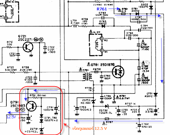

Ptn-LSVteam♥
คะแนน780
กระทู้: 2770
« ตอบ #25 เมื่อ: พฤศจิกายน 30, 2007, 09:28:26 pm »
เริ่มจาก ขา3 FBT เข้าสู่ R761 ต่อไป D 761 ต่อไป ผ่านจั๊ม 19y; แล้วเข้าขา C ของทรานซิสเตอร์
1.ผมลองลอยขาทรานซิสเตอร์ดู แล้ววัดไฟที่ ก่อนไฟเข้าขา C มี 15V เสียงไฟสูงที่ว่าดังๆหายไป
2.ผมลองบัดกรีขาC เข้าไปที่เดิมแล้ว วัดไฟดู มันเหลือแค่ 6Vกว่านิดนึง แล้วเสียงไฟสูงก็กลับมาเหมือนเดิม R761เริ่มร้อนขึ้นๆ
  สาเหตุจะเป็นเพราะ ทรานซิสเตอร์ตัวนี้รึเปล่า
TR 791 เป็นวงจรเร็คกูเลเตอร์ครับโดยจ่ายออกทางขา E การลอยขา C แล้ว R761 ไม่มีความร้อนเพราะว่าไม่มีกระแสไหลผ่านตัวมันมาก เช็คทางเดินของไฟ 12.5 V ดูครับน่าจะมีอุปกรณ์ตัวใดช็อตหรือโหลดกระแสมากเกินไป

« ตอบ #26 เมื่อ: ธันวาคม 01, 2007, 06:52:22 pm »
ขอวงจรต่อไปด้านซ้ายเยอะๆได้ไหมครับผมจะได้ไล่ต่อได้ง่ายอ่ะครับ
ขอบคุณล่วงหน้าครับ Huh?
แม้ว่าหนทางจะลำบากแค่ไหนจะขอฝ่าฟันไปให้ถึงฝัน
Ptn-LSVteam♥
คะแนน780
กระทู้: 2770
« ตอบ #27 เมื่อ: ธันวาคม 01, 2007, 08:49:15 pm »
ภาพวงจรที่วางไว้ด้านบนต่างรุ่นกันครับแต่เทียบกันได้ อาจจะดูยากสักนิดเดี๋ยวลองสแกนจากรุ่นตรงดูก่อน   Tongue
