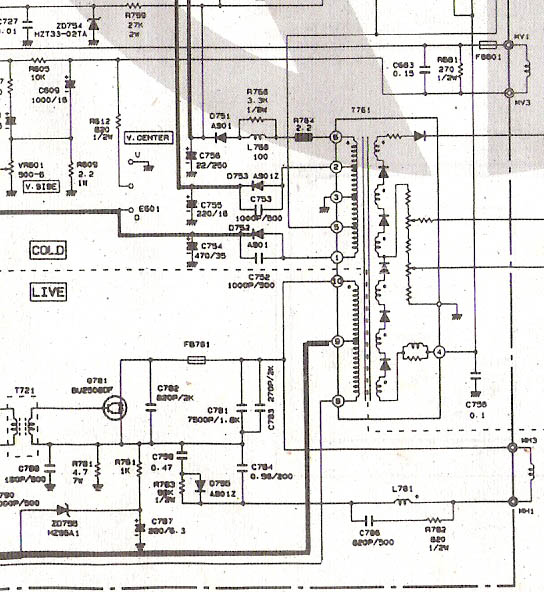

พี่ lungkeang ครับรู้สึกว่าจะไม่ตรงกัน ผมบอกรุ่นผิดไปขออภัยครับ เป็นรุ่น C14-P192 ครับขอวงจรใหม่ทีนะครับ
ผมก็ว่าไล่ไปไล่มาขา3ของFBTทำไมลงกราวด์ไป ของตัวนี้ R761 จะต่อกับขอ3ของ FBT ช่วยรบกวนทีน่ะครับ
ขอบคุณล่วงหน้าครับ Huh?
ลุยกันได้มั้ยบอกด้วยครับ วงจรเก่ามาก Tongue

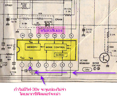

ลองเช็คดูแล้วครับไม่มีตัวใดเสียเลยในเส้นทางเดียวกัน แต่อ่านไม่ออกว่าเป็น D อะไรหรอครับที่วงกลม-30 แล้วไล่ย้อนมาหาFBT
 วัด B+ได้110V ครับเพื่มเติมช่วยชี้แนะทีครับ
ขอบคุณล่วงหน้าครับ
D 904มันมีสองตัวน่าจะพิมม์ผิดเช๊คในเส้นทางของเราก็แล้วกันครับ Lips Sealed
* ไฟ-30v.jpg (42.47 KB, 450x311 - ดู 1113 ครั้ง.)
* zd1152.jpg (25.56 KB, 352x288 - ดู 1080 ครั้ง.)
* 1102.jpg (63.39 KB, 496x417 - ดู 1127 ครั้ง.)
anatomy2
กระทู้: 244
จงยืนด้วยเท้าของตัวเอง
electronic_medical2@hotmail.com emergency_anatomy2@hotmail.com
« ตอบ #20 เมื่อ: พฤศจิกายน 29, 2007, 06:19:51 pm »
พี่ lungkeang ครับ 2 รูปนี้ ผมไม่เข้าใจครับ ผมหายังไงไอซีรูปนี้ก็ไม่มี หาไอซี14 ขาไม่เจอเลยครับงงมาก
ผมถามไปแล้วว่าลุยกันได้มั้ยบอกด้วย คุณไม่บอกผมก็นึกว่าลุยกันได้ ตกลงว่า R761 นั้นต่อไฟ +15v ไม่ใช่ไฟ-30v หรือ วงจรที่ผมให้มาก็ผิดหมดสิครับ
 R761 มันต่อไฟ +15vไปไหนล่ะลองใล่ดู โหลดต้องมีปัณหาครับ R 761ถึงใหม้ได้ใส่กี่ตัวก็ใหม้หมด ลองใจเย็นๆหาดูครับไม่รู้ว่าใครมีวงจรนี้บ้าง  Tongue
